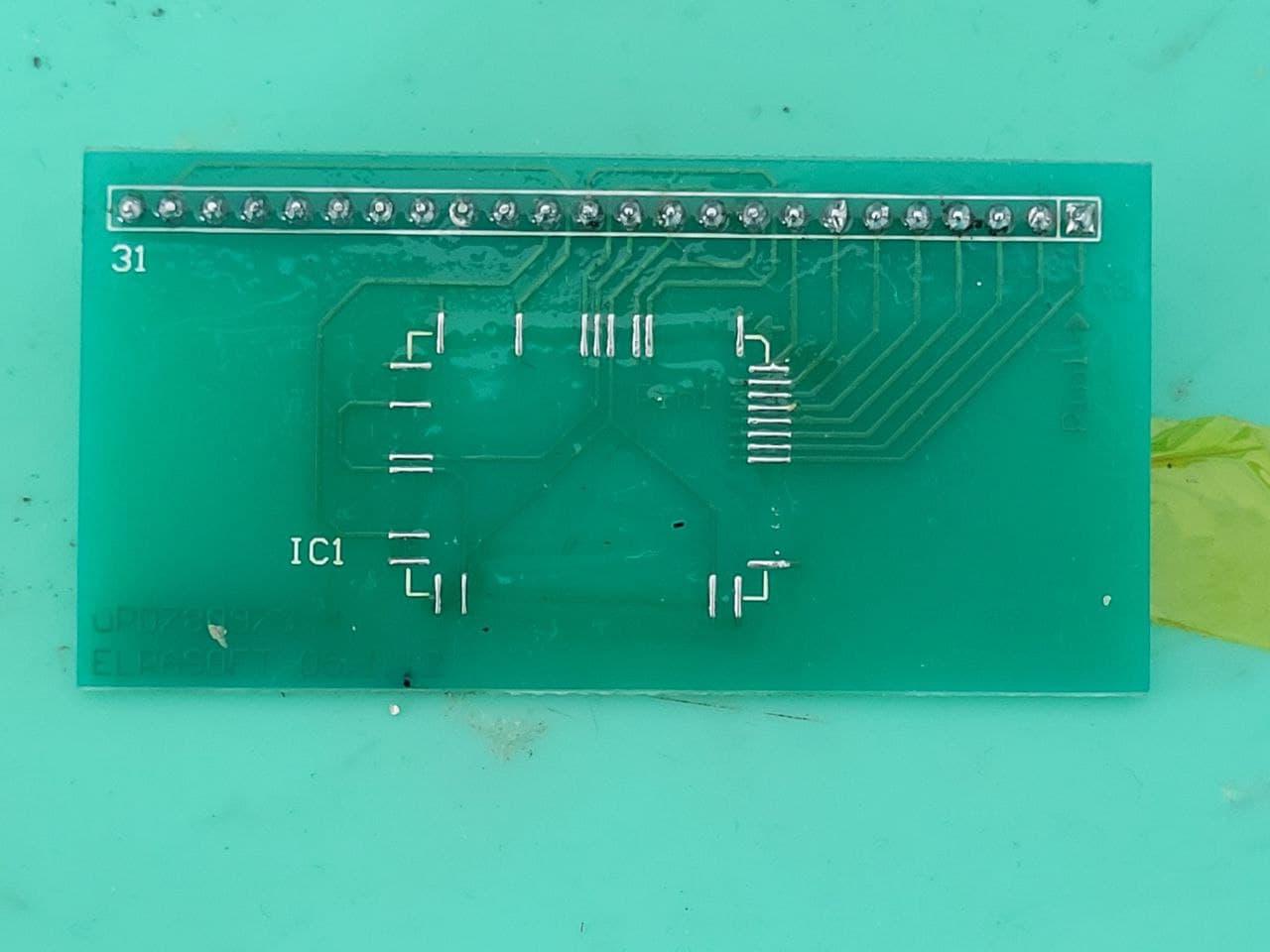

    Posiadam programator USB-UPA jest to niestety chiński klon. Mam także adapter do procesorów upd78k0, adapter po "poprawkach" znalezionych w internecie.
    Próbując zaprogramować upd780973 na płytce dołączonej do adaptera za każdym razem dostaję komunikat baudtime error. Wiem że jest to dość popularny problem, ale z rozwiązaniem jest już gorzej. Adapter został zaprogramowany wsadem znalezionym na zagranicznym forum, ale niestety nic to nie zmieniło. czas trochę nagli bo lada moment przegląd, a przez podpięcie licznika w wyższym przebiegiem wskoczyło mi ponad 70 tyś km...

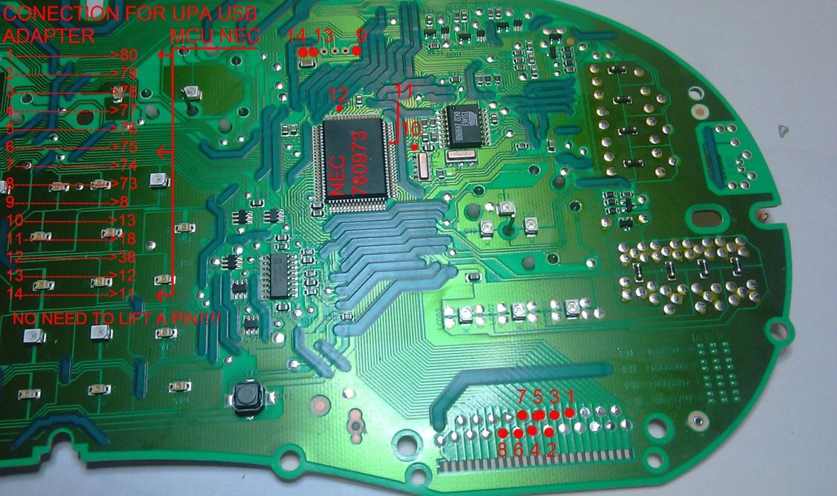

    Problemem okazał się złu schemat podłączenia.
    Wrzucam poprawny schemat. Błąd Baudtime przy programowaniu procesora upd780973 za pomocą chińskiego klona USB-UPA
