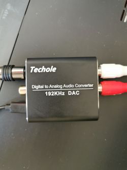

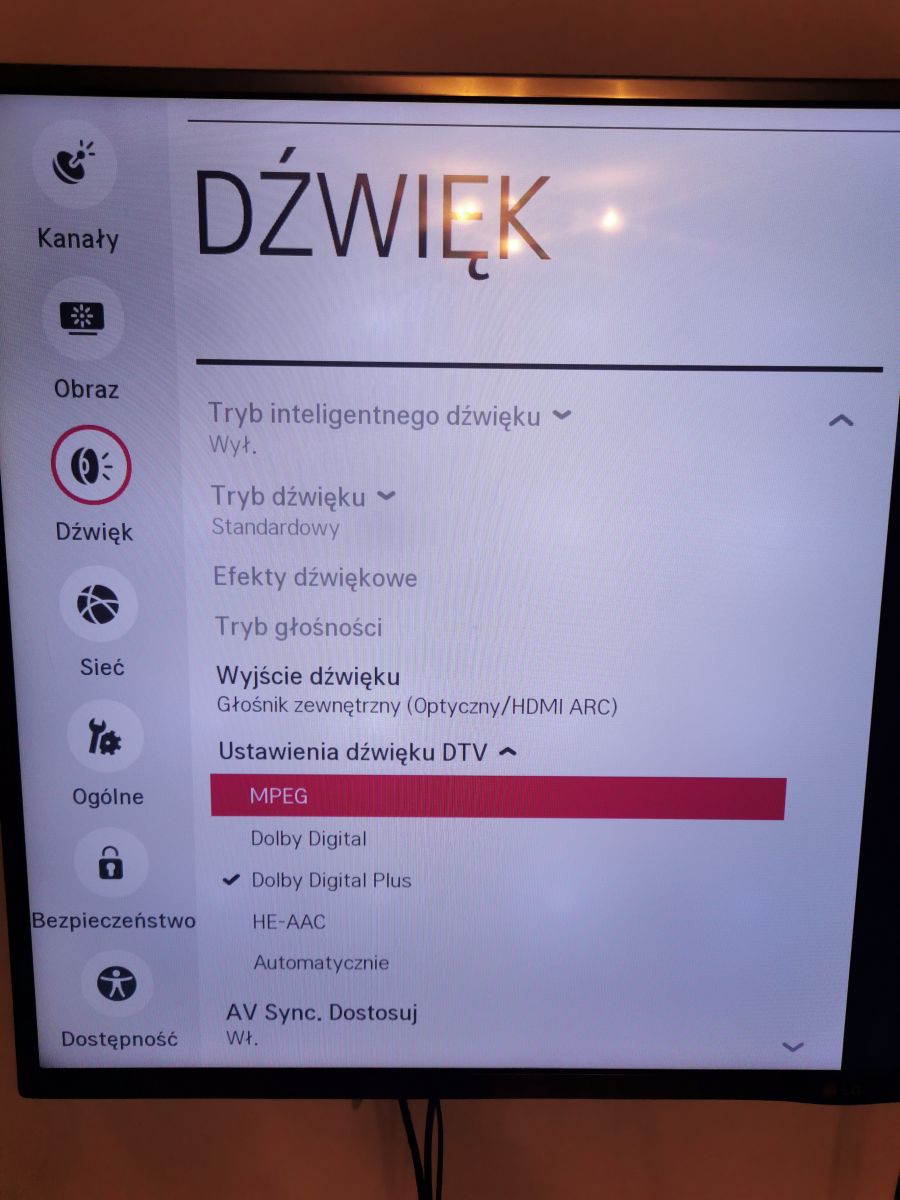

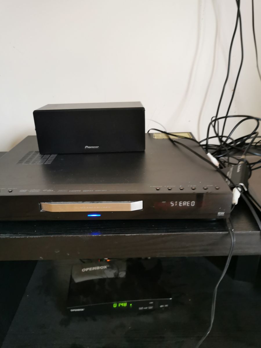

Użytkownik zgłasza problem z odtwarzaczem Pioneer S-DV370T, który nie dzieli sygnału zewnętrznego na dźwięk 5.1, odtwarzając go jedynie z DVD. Po podłączeniu telewizora przez kabel optyczny dźwięk jest słyszalny tylko na dwóch kolumnach i subwooferze. Użytkownik próbował użyć przekaźnika dźwięku z cinch na optyczne, ale to nie przyniosło rezultatu. W odpowiedziach sugerowano sprawdzenie ustawień dźwięku w telewizorze oraz w odtwarzaczu, jednak użytkownik napotkał ograniczenia w zmianie efektów dźwiękowych, które są dostępne tylko podczas odtwarzania DVD. Ostatecznie stwierdzono, że brak jest wejścia cyfrowego w sprzęcie, co uniemożliwia uzyskanie dźwięku wielokanałowego z telewizora.
