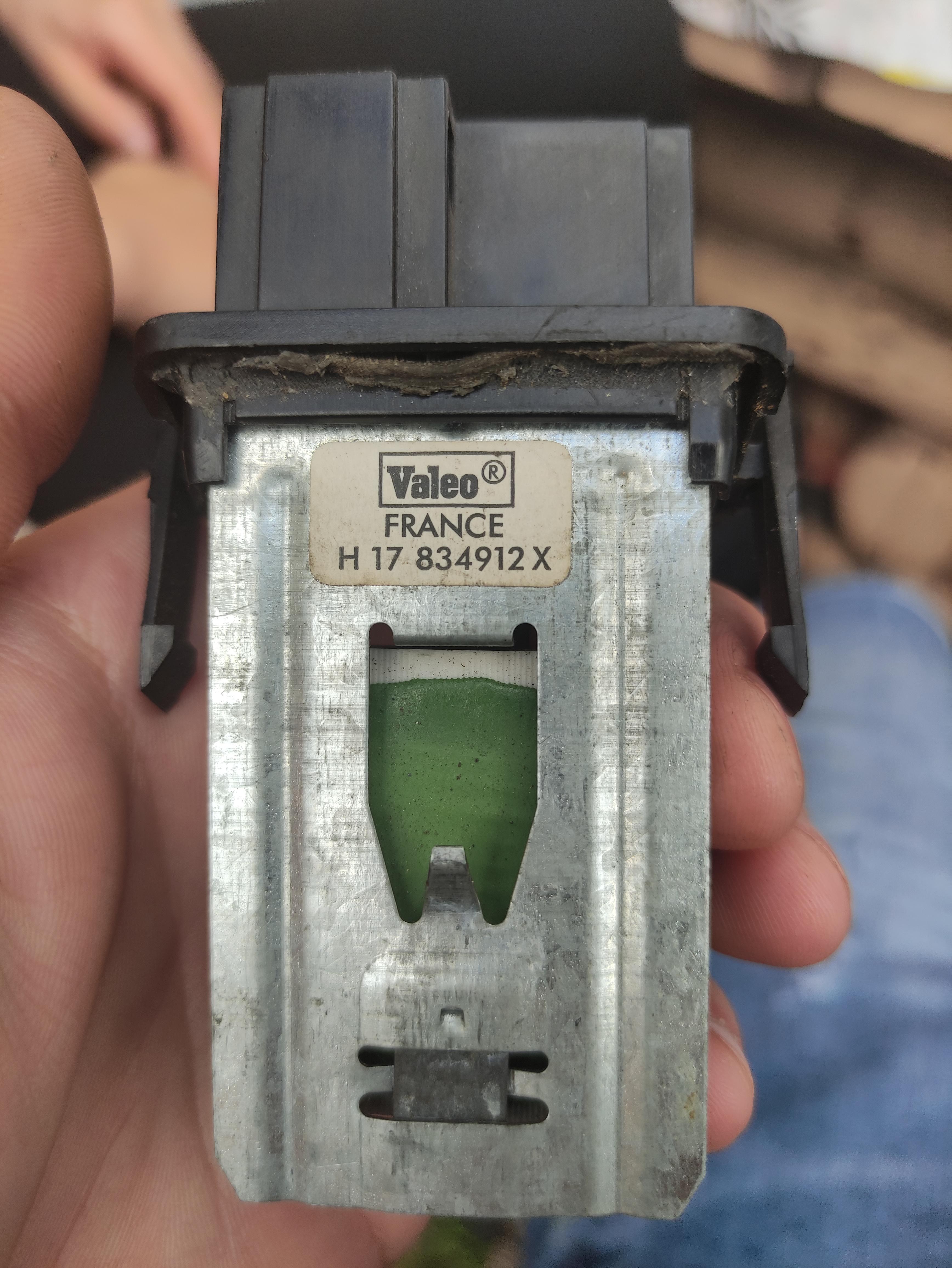

    Witam. Jestem na etapie montażu promieniowego wentylatora kabinowego marki Aurora na 24V w kabinie kombajnu Bizon. Posiadam pokrętło 4 stopniowe ale potrzebna jest do tego układu opornica. Mam co do tego pytanie: Czy da rade stworzyć coś z dwóch takich samych opornic 12V od VW golfa ? Jeżeli tak to połączyć je w szereg czy równolegle? Nie mam czasu szukać dedykowanej 24v, a te od golfa leżą zbędne.
    Za wszystkie podpowiedzi dziękuję z góry.

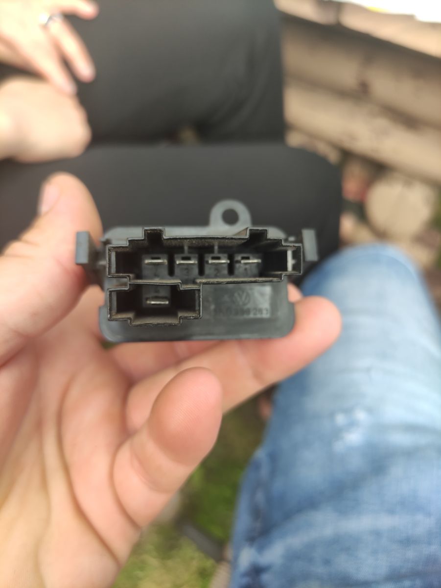

    Wentylator kabiny Aurora 24V. - Regulacja obrotów Nie wiem jaką rezystancję ma opornica na 24v, nie mam takiej, więc nie mam jak zmierzyć. Co do VW genowskich mogę to zaraz pomierzyć:
    Pomiędzy pinami 1-4 = 0.5ohm
    2-4= 2,9ohm
    3-4= 1,4ohm

    Podłącz gejowską VW jak na schemacie który bez problemu znajdziesz i po robocie. Jak się spali to się spali, tylko nie zapomnij opornicy wsadzić w strumień powietrza z wentylatora.żeby miała chłodzenie.

    Hi hi, sorry za słownik (już poprawiłem). Ale dzięki za szybką poradę. Opornica zainstalowana, wszystko działa i nawet zbytnio się nie grzeje, ale i tak zamocowałem ją na tłoczeniu wentylatora. Teraz można będzie młócić bez gogli😁. Dzięki wszystkim. Pozdrawiam

    Działa z opornicą 12V od VW.
