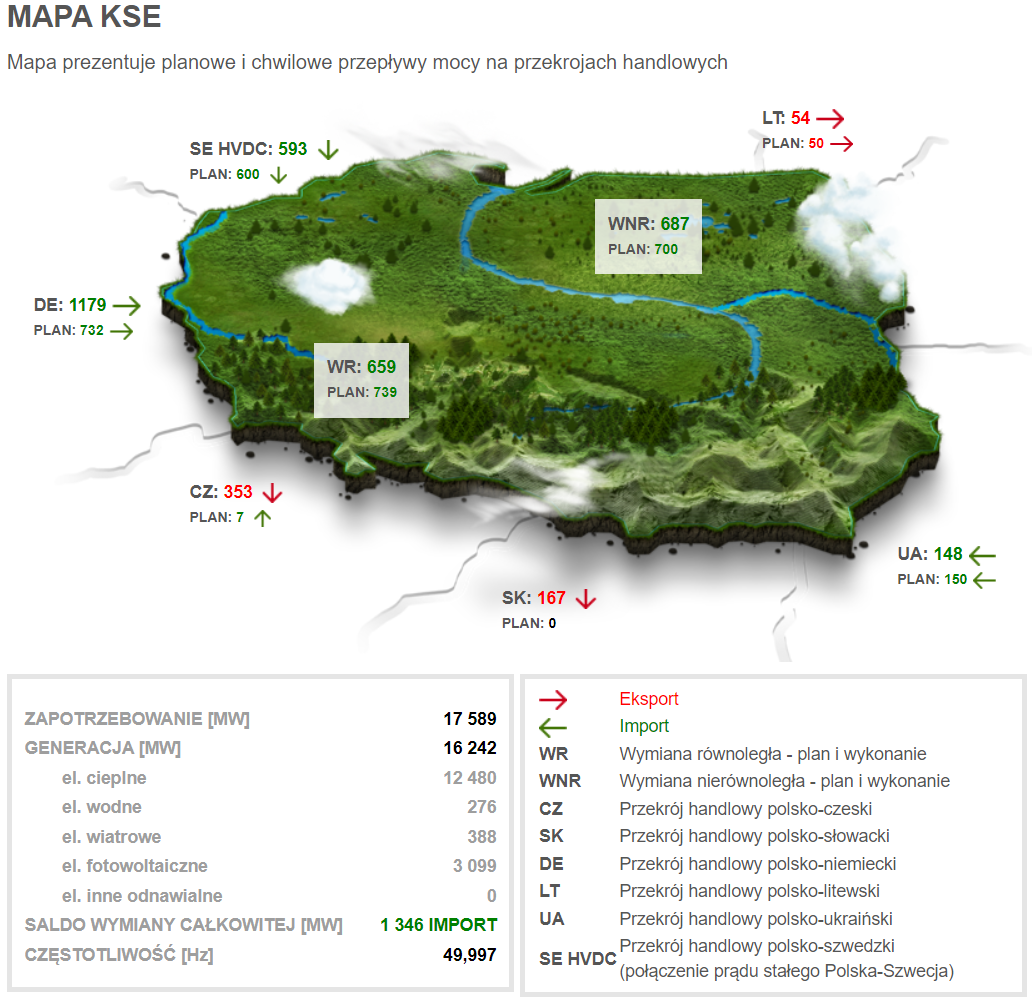

    Obostrzenia związane z pandemią ograniczyły lub zatrzymały działalność wielu firm, czy lockdowny wpłynęły na zapotrzebowanie mocy w KSE? Na stronach PSE od dawna dostępne są dane o przepływach mocy i źródłach generacji np. z OZE, elektrowni cieplnych i importu oraz eksportu poza KSE.
    Mamy także podgląd na zapotrzebowanie mocy w Krajowym Systemie Elektroenergetycznym gdzie zobaczymy aktualną krzywkę dzienną oraz możemy wyświetlić dane za inny wybrany dzień lub np. tydzień. Na wykresie widoczna jest prognoza i rzeczywiste zapotrzebowanie. Poza wykresem możemy pobrać dane w postaci pliku csv za np. okres miesiąca.

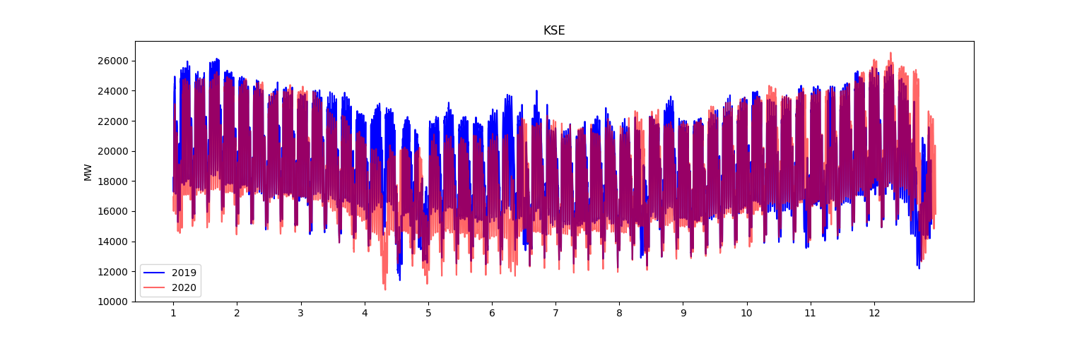

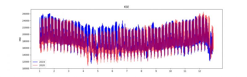

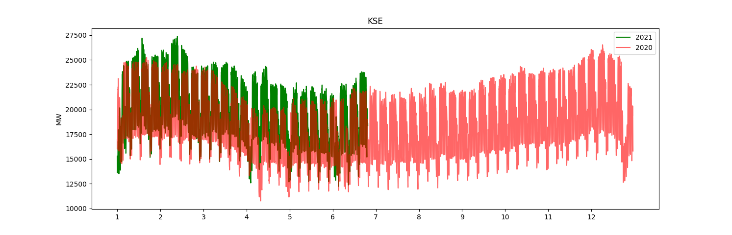

    Sprawdźmy czy widać korelację między okresem trwania pandemii a danymi z KSE. Zamiast generowania grafiki pobieramy dane do plików CSV za 2019, 2020, 2021 prawie do końca czerwca. W plikach znajdziemy godzinne wartości zapotrzebowania na moc. Zaprzęgamy python i porównajmy wykres zapotrzebowania między 2019 i 2020.
    Czy jest korelacja między pandemią a zużyciem energii elektrycznej?
    Niebieski wykres za 2019 osiąga wyraźnie większe wartości niż czerwony półprzezroczysty za 2020.
    Suma TWh za 2019 wynosi 167,6TWh a za 2020 164,5TWh,
    patrząc na wykres końcówka 2020 "nadrobiła".
    Porównajmy 2020 i półrocze 2021:
    Pierwsze półrocze 2021 (zielony) to większe zapotrzebowanie na energię elektryczną niż w 2020.
    Suma TWh z pierwszego półrocza 2021 wynosi 84,6TWh.

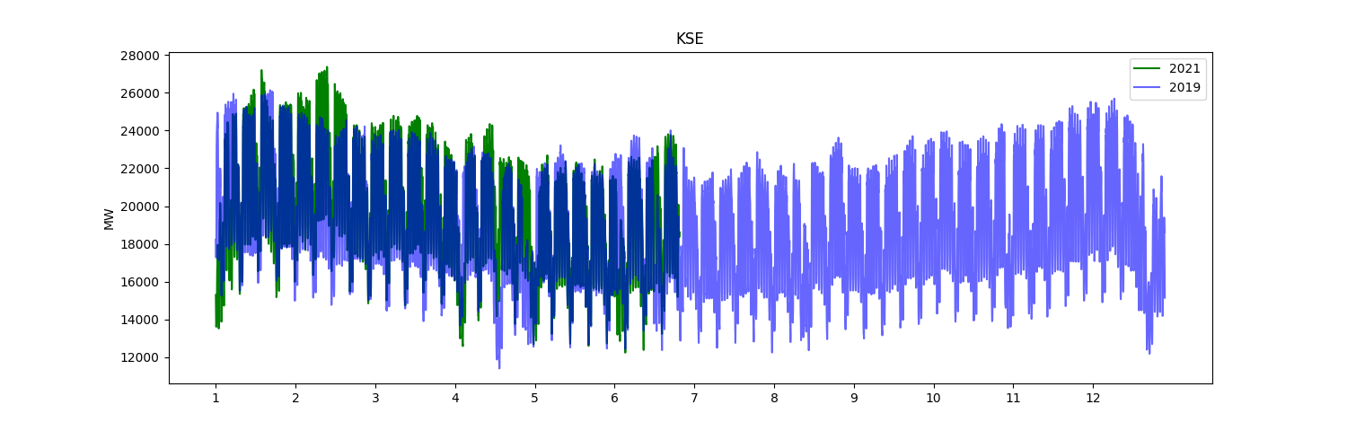

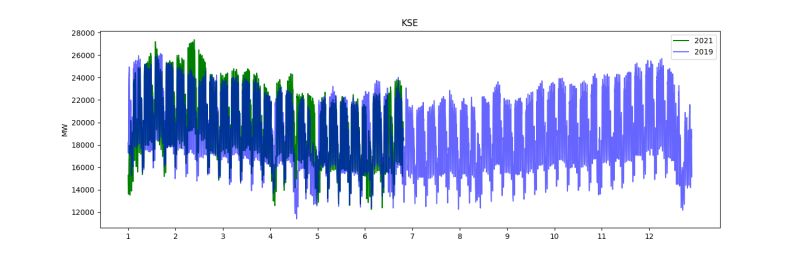

    Porównajmy 2019 z 2021.
    Miejscami w 2021 zapotrzebowanie jest wyraźnie większe niż w 2019.
    Wiem że korelacja nie oznacza przyczynowości, jednak widzę dużą zależność różnić w zapotrzebowaniu na energię elektryczną a okresami pandemii. Zrobiłem też pewną sztuczkę, aby wykresy pasowały do siebie okresami pn-pt so-nd, przyciąłem początek danych w styczniu tak aby wszystkie wykresy za kolejne lata startowały od piątku.
    Czy uważacie że pandemia miała wpływ na obniżenie zapotrzebowania na moc w KSE?
    Czy temperatura i inne czynniki mogły silniej wpływać na działanie KSE niż lockdowny?
    Moim zdaniem jest to wpływ pandemii, ale bardzo możliwe, że jestem w błędzie, jeżeli tak jest napiszcie proszę, chętnie dowiem się coś nowego.

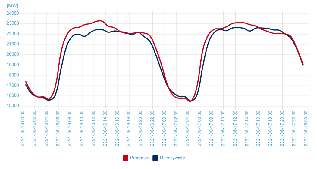

    Poniżej typowa krzywka dzienna wygenerowana na stronie PSE, zachęcam do sprawdzenia we własnym zakresie jak różni się krzywka poniedziałkowa od niedzielnej, sobotniej lub podczas innych dni wolnych, upałów lub mrozów.

    Myślę, że należy uwzględnić inny aspekt - każdy pamięta początek pandemii i przepiękny gorący kwiecień i maj. W tym roku było dokładnie odwrotnie. Grzać trzeba było niemal do końca maja. Oprócz ogrzewania elektrycznego mam także kominek - po raz pierwszy od kilkunastu lat spaliłem cały zapas drewna. Niby nie było siarczystej zimy - ale było zimno od jesieni do późnej wiosny. Same wykresy pokazują dużą zmianę zużycia lato-zima. Nie może za to odpowiadać wyłącznie oświetlenie - duże znaczenie ma ogrzewanie. Zgadzam się jednak, że kwiecień 2020 jest nienaturalnie mały (miał wtedy miejsce totalny lockdown) i trudno go uzasadnić wysokimi temperaturami, tym bardzie, że w maju 2020 widzimy wyraźny wzrost zużycia.

    Dzięki za odpowiedź, szum wokół pandemii spowodował, że umknęły mi zależności pogodowe,
    praktycznie cały 2020 upłynął pod znakiem covidu...
    Także słuszna uwaga, sprawy pogodowe miały na pewno widoczny wpływ.

    Jak myślicie, czy PV zauważalnie wpływa na pracę KSE?
    Chodzi mi o prosumentów, gdyż elektrownie zawodowe widzę, że czasem oddają nawet 3GW do systemu, wiatr podobnie.
    Lokalnie zauważalnym efektem pracy prosumenckiego PV jest pewnie podwyższone napięcie w sieci.
