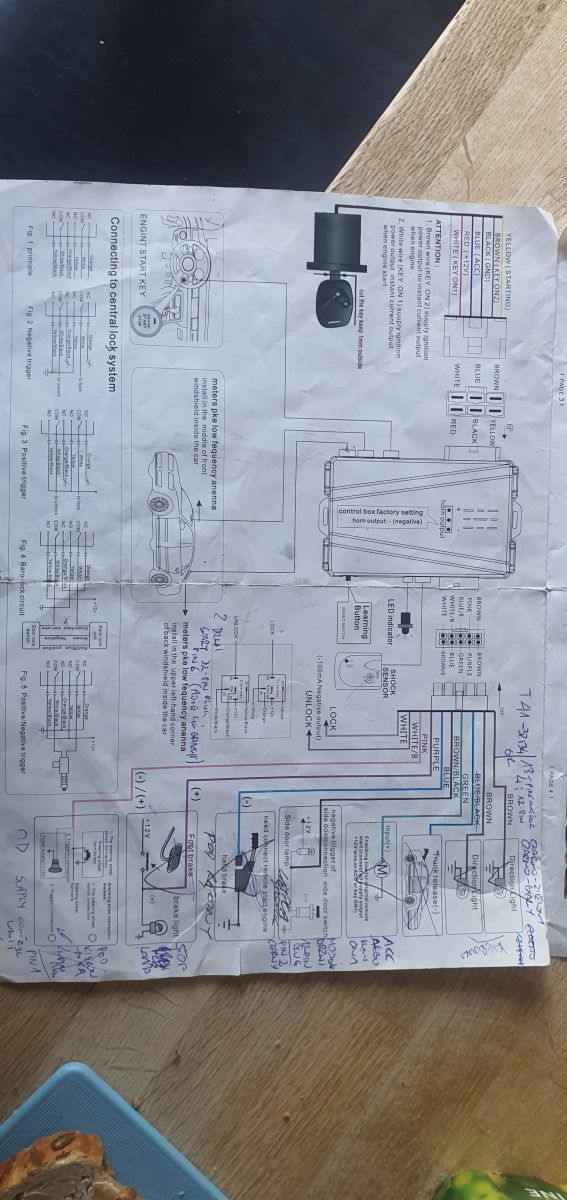

    Czy ktoś z Was instalował PKE ALARM KEYLESS SYSTEM ???
    Mam problem z podłączeniem co niektórych przewodów.

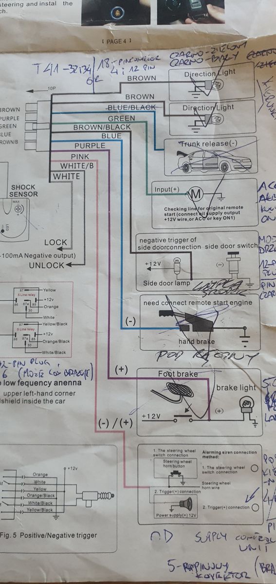

    Właściwie to wszystko to co po prawej stronie instrukcji. Podłączyłem wszystko oprócz klaksonu i rozcięcia kabli od centralnego zamka. Ale nie działa ani centralny, ani kierunki nawet. Nawet start silnika nie funkcjonuje, kręci ale nie odpala. Wcześniej montowanem sam przycisk start i normalnie palił. Podejrzewam, że wpiąłem się w nieodpowiednim miejscu.
    1. Brown x2 podpiąłem pod wiązkę przy kierownicy do kabli które mają napięcie podczas używania kierunków.
    2.Blue/black nie potrzebne
    3. Green połączyłem ze stacyjka pod napięcie przy pozycji 1 ( podejrzewam, że powinna być pompa zamiast)
    4.Brown/black wpiąłem w wiązkę w drzwiach kierowcy do kabla który ma napięcie kiedy drzwi są zablokowane (nie mogę znaleźć kabla który ma pozytyw przy tylko zamkniętych drzwiach)
    5.Blue wpiąłem przy samym ręcznym pod pozytyw kiedy zaciągnięty(to jest dobrze. Hehe )
    6.Purple pod pozytyw przy pedale kiedy naciśnięty hamulec(też dobrze)
    Pink nie podłączyłem bo nie mogę znaleźć przewodu.
    7.White/black
    8.White oba te kable wpiąłem pod fotelem pasażera, komfort panel do kabli które mają pozytyw tylko podczas otwierania lub zamykania. Znalazłem kilka takich kabli wiec wpiąłem się do tych najgrubszych.

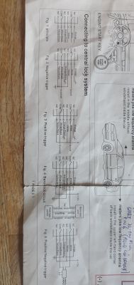

    Nie mogę znaleźć prawidłowych schematów do tego modelu t5.
    Używałem pomocnie schematy do rocznika 2003 zamiast 2006.
    Spędziłem mnóstwo czasu żeby to ogarnąć. Auto całe rozgrzebane, wymiękam powoli i "odeślę to do Chin".
    Pomocy.

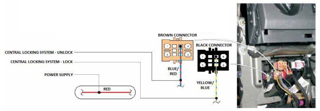

    Jak wynika ze schematu, na białym i biało/czarnym pojawiają się impulsy masy o wydajności prądowej 100 mA. Podłączanie ich pod przewody prądowe od siłowników zamka nie ma najmniejszego sensu. Elementy wykonawcze w centralce nie spaliły się jeszcze tylko dlatego, że jednocześnie nie został uruchomiony zamek ręcznie i z alarmu.
    Na tych grubych przewodach od zamka, o których pisałeś, w czasie spoczynku jest na sztywno masa. Więc nie próbuj ich też na siłę sterować plusem.
    Podłącz sterowanie (biały i biało/czarny) według tego rysunku.
    Pke keyless car system Transporter 2.5TDI, 128 kW (174 KM), 2005r

    gemiel
    Poziom 25  
    Podaj ręcznie masę na przewody niebiesko/czerwony i żółto/niebieski. Jeśli zamek centralny będzie reagował to możesz bezpośrednio podłączyć przewody sterowania masą z alarmu.
