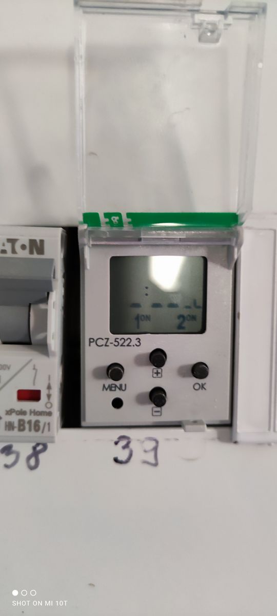

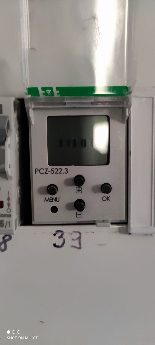

    Mam problem z sterownikiem czasowym, po 4 miesiącach pracy przestał działać i na wyświetlaczu zaczęły pojawiać się jakieś dziwne znaki. Nie reaguje na żadne przycisk i przekaźnik jest ciągle zwarty. Miał ktoś kiedyś taki problem ? Albo zna ktoś przyczynę? Jest do uratowania czy do wymiany. Dlaczego sterownik czasowy przestał działać, a przekaźnik jest ciągle zwarty? Dlaczego sterownik czasowy przestał działać, a przekaźnik jest ciągle zwarty?

    Pewnie do uratowania, tyle tylko że kwestia ceny - nowy widzę, że kosztuje ok 200zł, naprawa tego przez serwis też może tyle kosztować. Nie idzie tego reklamować?
    Przydałoby się go rozebrać i przemyć / wyczyścić styki wyświetlacza do płytki na początek, potem szukać przyczyny niedziałania klawiatury.
    Moduły rolet tej firmy padały przez zły kondensator, który robił jako zasilacz.
