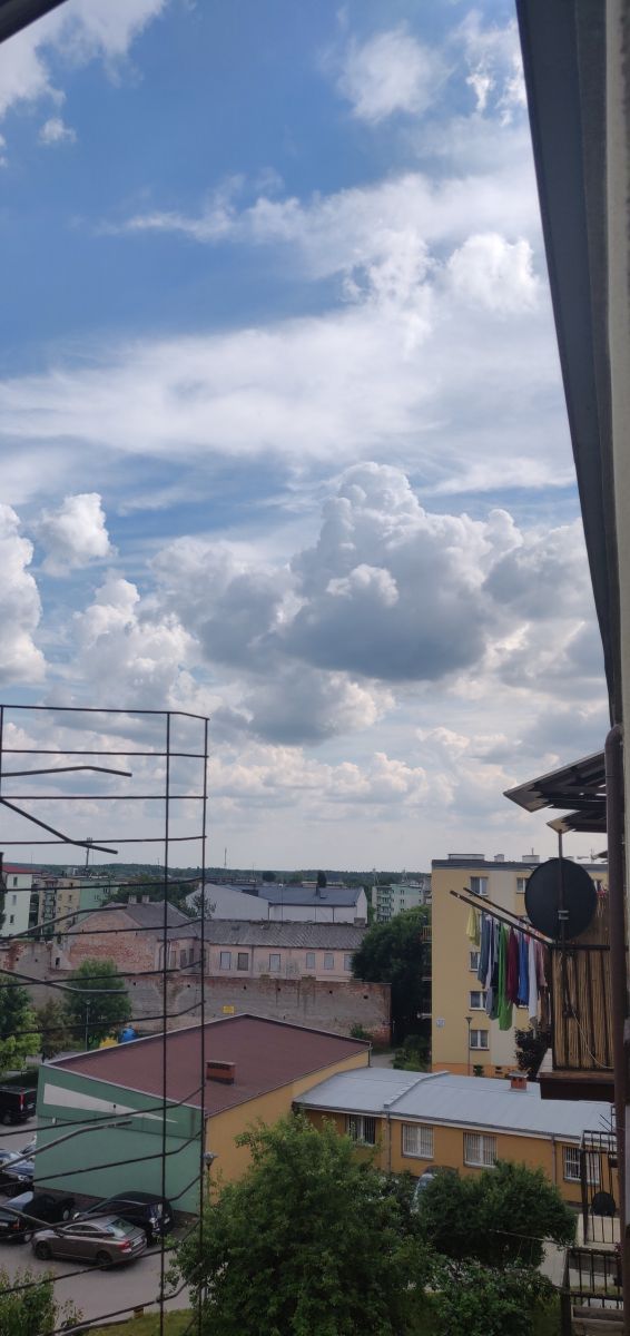

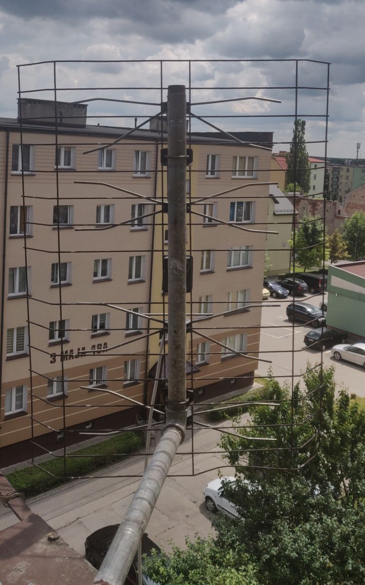

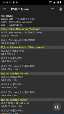

    Witam. Niedawno wprowadziłem się do nowego mieszkania. Okazało się, że jest tutaj problem z instalacją kablową. Firma odpowiedzialna za konserwację instalacji zwala winę na spółdzielnię (według nich połączenie zostało uszkodzone przez ekipę remontową). Nie ma winnych, więc nikt nie chce tego naprawić. Nie mam teraz dostępu do internetu stacjonarnego oraz tv. Dlatego postanowiłam skorzystać z tv naziemnej.

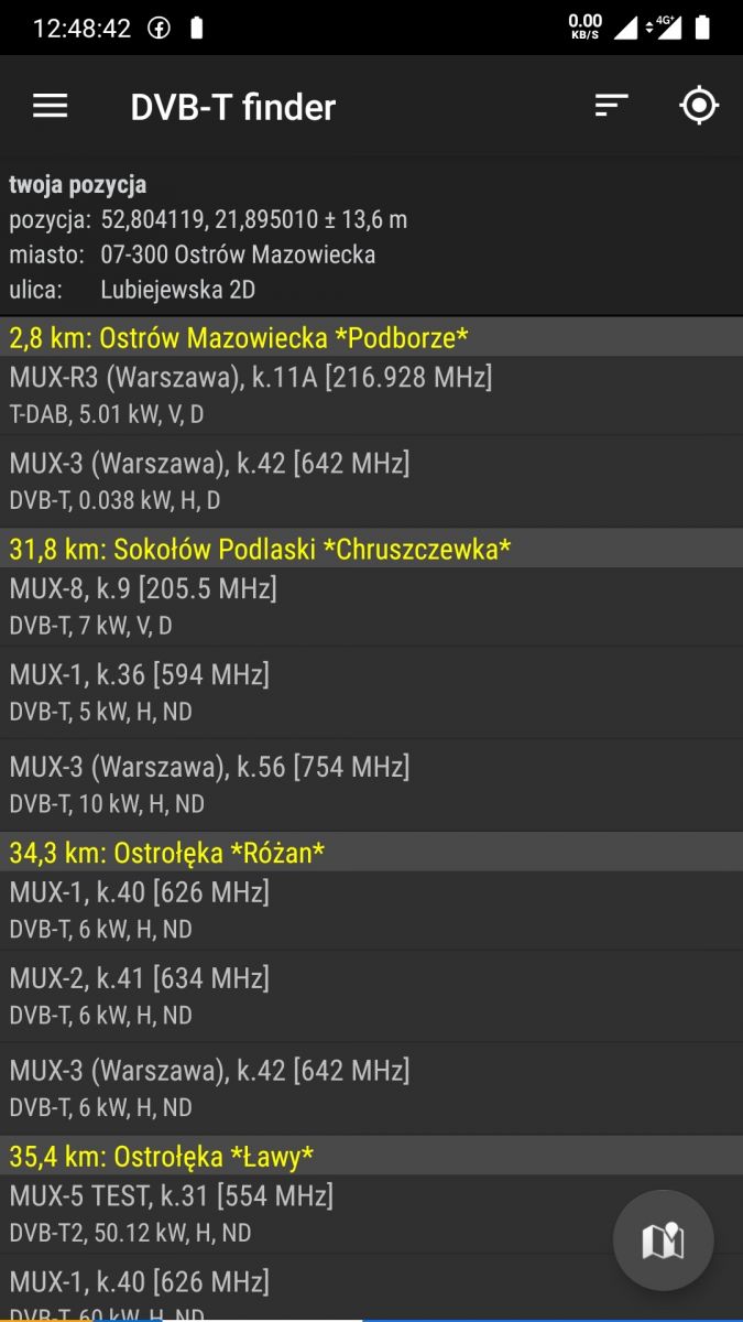

    I tutaj również napotkałem na problem. Antena siatkowa, którą zabrałem rodzicom odbiera jedynie sygnał z nadajnika "Chruszczewka" mux-3 6 programów. W pewnym momencie wykryło mi mux-1 8 programów, ale następnego dnia programy znikły i już nie mogę ich wykryć. Oczywiście będę musiał dokupić moduł vhf do odbioru mux-8, ale póki co chcę rozwiązać problem z odbiorem pozostałych muxów. Zakupiłem antenę dookólną, aby sprawdzić czy uda mi się odebrać sygnał z nadajnika "Podborze", niestety nic nie wykrywa. Najlepiej dla mnie byłoby ustawić antenę na Ostrołękę, ponieważ właściwie wszystkie muxy stamtąd byłyby dostępne (również TVP 4k na którym mi zależy). Niestety nadajnik znajduje się po drugiej stronie budynku (może da się to jakoś rozwiązać, bo mieszkam na ostatnim piętrze i mogę wysunąć antenę nad budynek?).
    Lokalizacja 52.804048,21.894949
    Antena skierowana na Chruszczewkę Problem z tv naziemną (odbiór tylko jednego mux-a z jednego nadajnika)
    Zrzut ekranu z apki Problem z tv naziemną (odbiór tylko jednego mux-a z jednego nadajnika)
    Oczywiście pod odbiornik podpiąłem również zasilacz, bo bez niego w ogóle nie wykryło by mi sygnału.
    Proszę o rady. Co dokupić, jak ustawić abym mógł odbierać więcej programów?

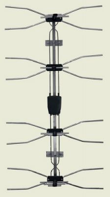

    W tej chwili (później i tak będzie konieczna modernizacja, chyba że naprawią instalację tv kablowej) potrzebujesz:
    - symetryzator (w zamian za tą płytkę przedwzmacniacza w puszce antenowej)
    - nakręcaną lub zaciskaną na kabel wtyczkę antenową męską (nie typu F, bo wejście ANT w telewizorze nie jest zakręcane, chyba że w dekoderze DVB-T), zasilacz i tą plastikową wtyczkę możesz wtedy wyrzucić, bo już potrzebne nie będą
    - w antenie poprawić wszystkie dipole V (mają wyglądać tak, jak ten drugi od góry)
    - antenę skierować na nadajnik w Ostrołęce.
    Do odbioru MUX-8 i tak będziesz potrzebował drugiej anteny.

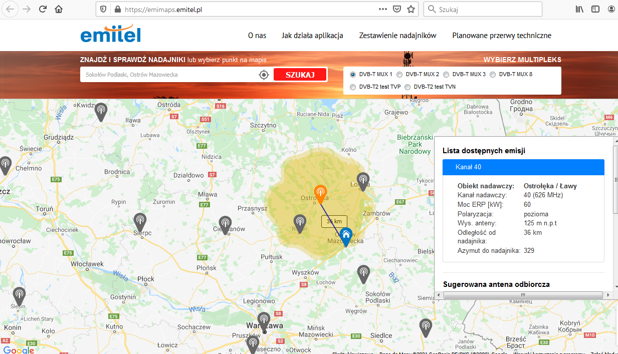

    No i na Ostrołękę mógłbym to skierować tylko muszę wyższy masz skonstruować aby antena znalazła się ponad budynkiem
    Pozostaw ten wzmacniacz. Jednak to dość spora odległość (36km) a moc ERP, nie jest powalająca (60kW).
    Spójrz na mapkę, mieszkasz na granicy zasięgu tego przekaźnika (Ostrołęka/Ławy.

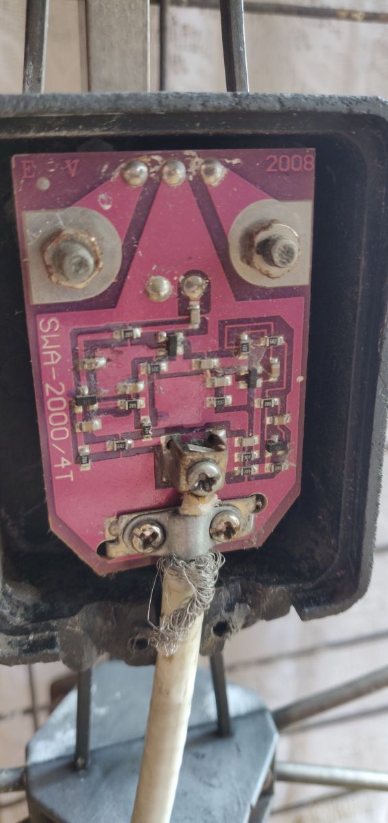

  • #13 19499308
    LeDy
    JaroNapi napisał:
    sp3ots napisał:
    Witam !
    Kup sobie np. taką antenę:
    ANTENA DVB-T YAGI 19-elem. 21-69 + symetryzator (Allegro), a "antenę" siatkową wy...
    Dzięki za radę. Ta antena nie ma modułu vhf. Czyli lepiej według Ciebie oddzielnie dokupić antenę vhf?
    Może ktoś ma jeszcze inne pomysły?
    Oczywiście anteny siatkowej nie wywalaj bo to zbyt dobra antena na wywalanie.

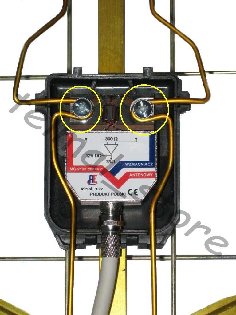

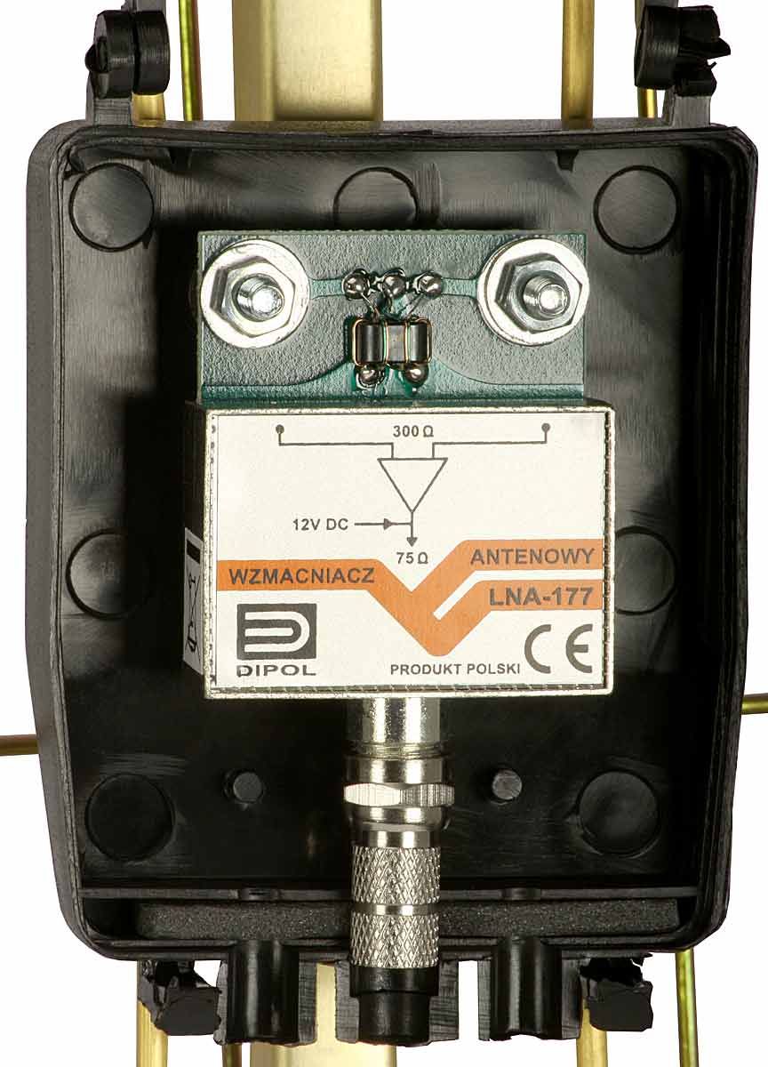

    Pokaż lepiej zdjęcia w środku puszki antenowej, oraz przydała by się pewno wymiana zasilacza. Jak masz taką antenę, to pewno śrubki z "drutów" do puszki zardzewiałe.
    Najlepiej jak "druty" wchodzą bezpośrednio do puszki jak tu.

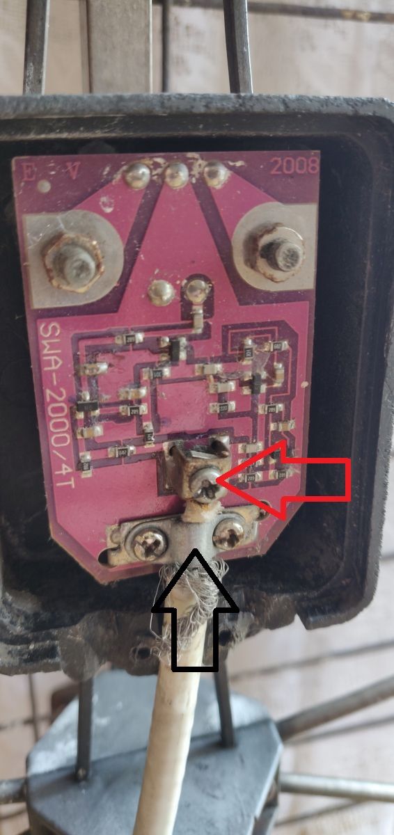

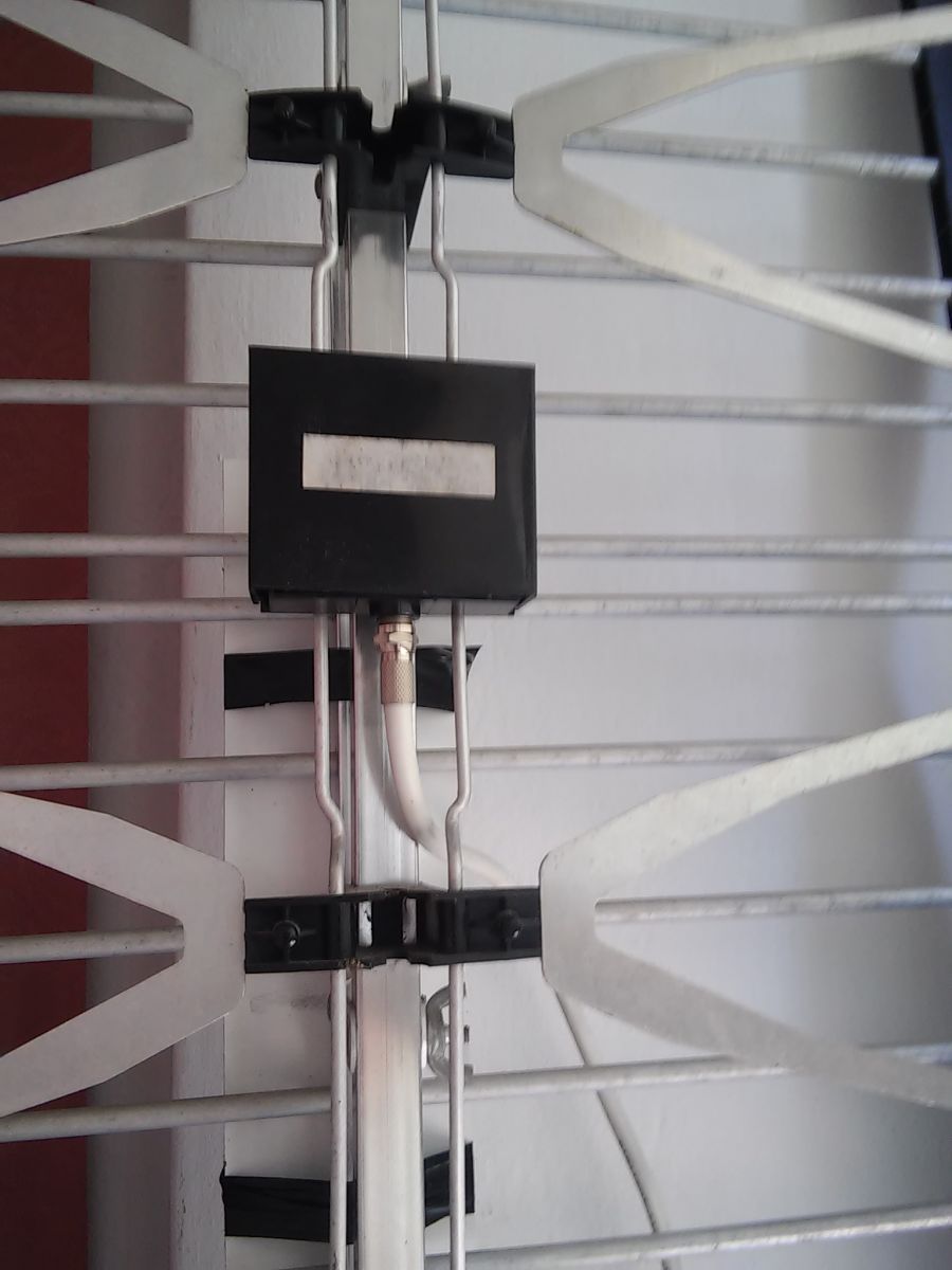

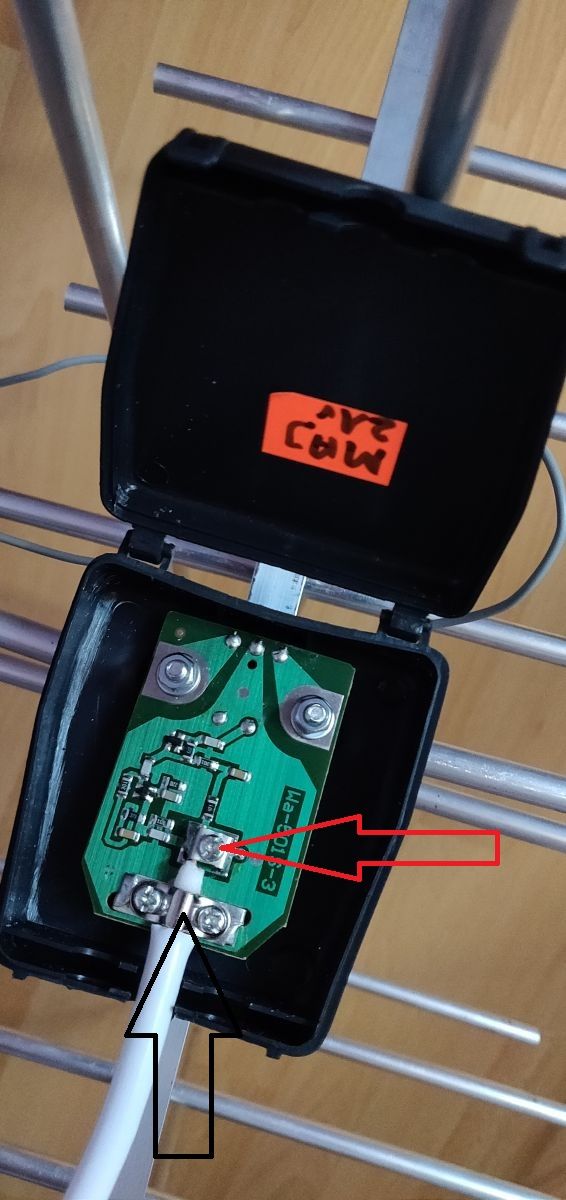

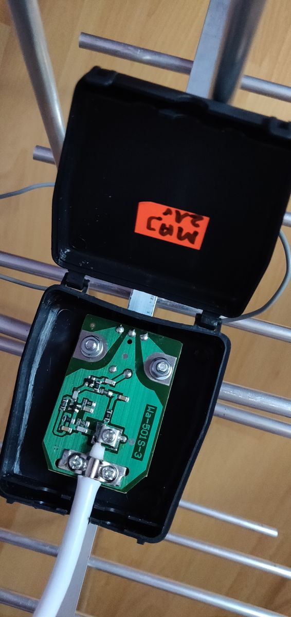

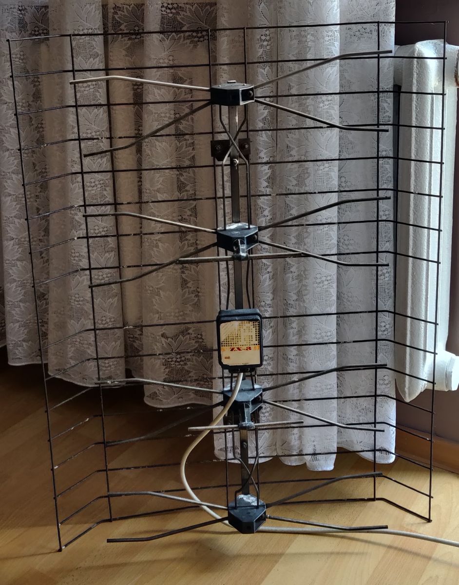

    Zatem wygląda to następująco:
    Puszka ze wzmacniaczem anteny Problem z tv naziemną (odbiór tylko jednego mux-a z jednego nadajnika)
    Antena prezentuje się następująco: Problem z tv naziemną (odbiór tylko jednego mux-a z jednego nadajnika)
    Sprawdzałem napięcie i dipole najprawdopodobniej nie przekazują napięcia z prawej na lewą.

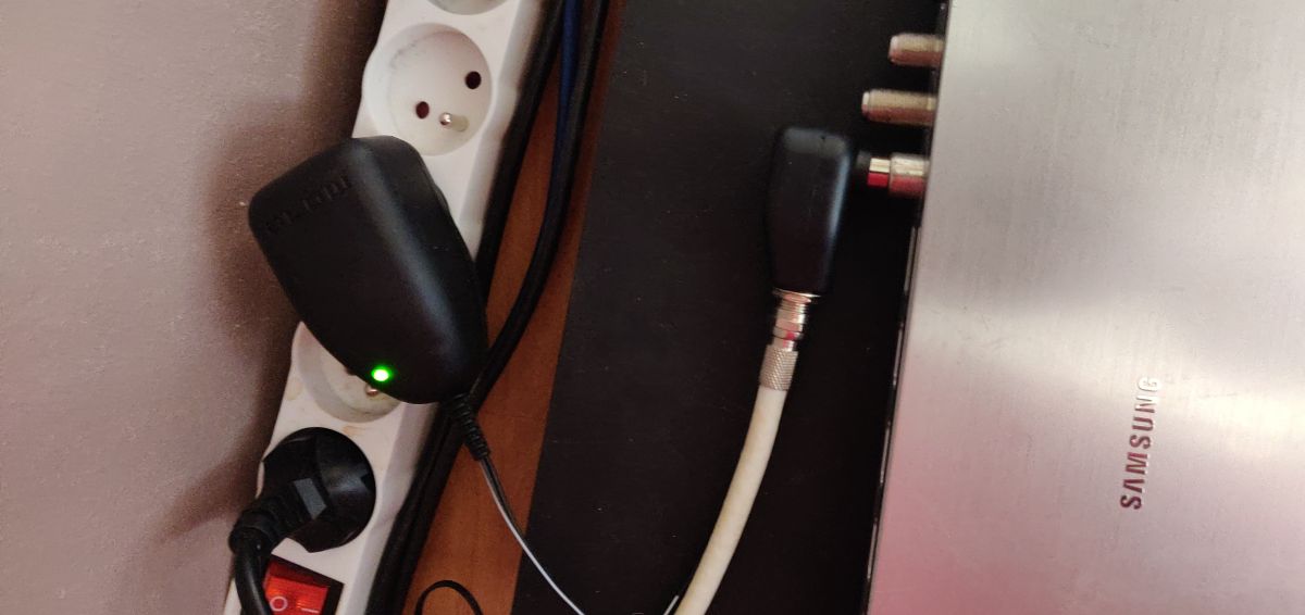

    Antena podpięta pod zasilacz Problem z tv naziemną (odbiór tylko jednego mux-a z jednego nadajnika)
    Odwiedziłem dziś osiedlowego szarlatana od anten. Polecił mi antenę kierunkową. Niestety nie wyłapuje żadnego sygnału. Antena wygląda następująco:
    Problem z tv naziemną (odbiór tylko jednego mux-a z jednego nadajnika) Problem z tv naziemną (odbiór tylko jednego mux-a z jednego nadajnika)
    Oczywiście ten sam zasilacz, który działa prawidłowo.
  • #16 19499629
    LeDy
    Między wszystkimi dipolami a "właściwym drutem" musi być przejście, połączenie.(widać które do którego "drutu".
    Na pewno nie łączą te śruby z tyłu z oboma drutami. Odkręcić, wymienić śruby, naprawić połączenia drutów z dipolami i antena jak nowa.
    W tej antenie jest wzmacniacz (od osiedlowego) i powinien być zasilony napięciem. Spr. czy ekran przewodu łączy z masą wzmacniacza.
  • #17 19499632
    gumisie
    Jakiego napięcia? :cry:
    Napięcie zasilania wzmacniacza mierzysz na zaciskach oznaczonych strzałkami.
    Czarna - minus.
    Czerwona - plus.
    Obróciłeś antenę na Ostrołękę?
