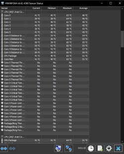

    Sprawa dotyczy podkręcania procesora i5-9600k na płycie Asus Z390 - P. Zdaje sobie, że nie jest to czołowa płyta typowo do podkręcania, natomiast udało mi się osiągnąć stabilne 4,8 Ghz na wszystkich rdzeniach przy napięciu 1,31 V. Testowałem wielokrotnie w Cinebench R23 i w wymagających grach. Nagle natomiast po przeprowadzce do innego mieszkania te ustawienia powodują blue screeny i muszę zwiększyć napięcie do około 1,38 V. Gdzie szukać przyczyny? Czy możliwe, że w gniazdku elektrycznym jest zbyt niskie napięcie prądu? Czy płyta główna mogła się zdegradować lub procesor, czy może to kwestia zasilacza? Posiadam zasilacz SilentiumPC Vero L3 600W. Komputer mimo to działa standardowo, nie wydaje niepokojących dźwięków. Bardzo proszę o pomoc.

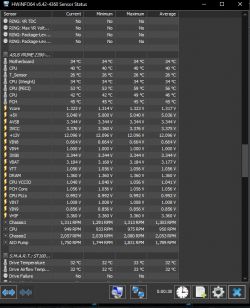

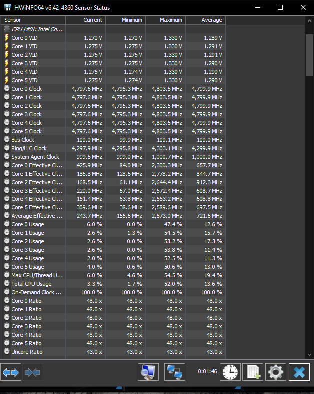

    Moze przy tej przeprowadze "coś " się przestawiło z ukł. chłodzenia (mocowanie wentylatora/ radiatora /pompy wodnej, czy ??? co tam masz)
    Daj zrzut > zakładka sensor z HWInfo
  • #3 19500372
    Damianoxx
    Wygląda to tak, jak na screenach. Wszystkie kable w środku obudowy są wpięte prawidłowo, nic nie jest poluzowane. Z góry dziękuję za pomoc. Niestabliność po podkręceniu procesora i5-9600K Niestabliność po podkręceniu procesora i5-9600K Niestabliność po podkręceniu procesora i5-9600K
