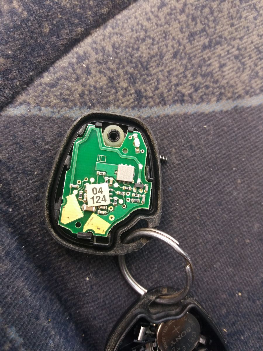

#1 19498761 28 Cze 2021 20:35 kurek0410 kurek0410 Poziom 4 #1 19498761 28 Cze 2021 20:35 [img-2] [img-3] jaki to kluczyk na podczerwień czy radiowy da wygenerować kod jak go odblokować. Numery z kluczyka 04124 S4493 na tabliczce JA1F vin VF1JA1F0523311896 proszę o pomoc Promuję tematy: 07.11.2021 Seat Toledo 2 - Tryb awaryjny, sztanga gruszki i wymiana zaworków N75 na N18
Pomocny post #2 19498770 28 Cze 2021 20:40 adam7009 adam7009 Konto firmowe Poziom 41 Pomocny post? (+2) Pomocny post #2 19498770 28 Cze 2021 20:40 Radiowy pilot ,do niego brak kodu do awaryjnego uruchomienia ,co za silnik w aucie może immo off będzie szybciej. Promuję tematy: 19.08.2021 [Reklama] Naprawy elektroniki pojazdowej ,sterowniki klucze itp... 04.12.2019 [Reklama] Mercedes Naprawa stacyjek ,kluczy ,rygli itp..
#3 19498829 28 Cze 2021 21:13 kurek0410 kurek0410 Poziom 4 Autor tematu Pomocny post? (0) #3 19498829 28 Cze 2021 21:13 To jest 1.9 dci sugerujesz wywalenie immo przez komputer Promuję tematy: 07.11.2021 Seat Toledo 2 - Tryb awaryjny, sztanga gruszki i wymiana zaworków N75 na N18
Pomocny post #4 19498893 28 Cze 2021 21:52 adam7009 adam7009 Konto firmowe Poziom 41 Pomocny post? (+1) Pomocny post #4 19498893 28 Cze 2021 21:52 dci to emulator i edycja pamięci. Trzeba zrobic transponder z zawartości uch ,lub wydobyc pin i po obd. Promuję tematy: 19.08.2021 [Reklama] Naprawy elektroniki pojazdowej ,sterowniki klucze itp... 04.12.2019 [Reklama] Mercedes Naprawa stacyjek ,kluczy ,rygli itp..
#5 19498905 28 Cze 2021 21:59 kurek0410 kurek0410 Poziom 4 Autor tematu Pomocny post? (0) #5 19498905 28 Cze 2021 21:59 Czyli bez specjalisty sie nie obejdzie dzwonilismy w 1 miejsce i od 300zl w gore robia na miejscu takze chyba to jedyne rozwiazanie Promuję tematy: 07.11.2021 Seat Toledo 2 - Tryb awaryjny, sztanga gruszki i wymiana zaworków N75 na N18
