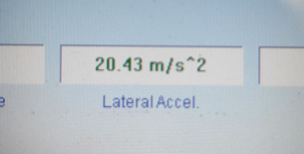

    Witam, mam problem z Leonem 1M 2001 rok. Kontrolka ABS - aktualny kod błędu 00538 - Reference Voltage
    012 - Electrical Fault in Circuit
    Sprawdziłem wtyczkę przy module ABS pod kątem styku chwiejnego/korozji, poprawione 2 punkty masowe (korozja - zwiększona oporność), główne plusy stan prawidłowy.
    Dalej jednak błąd występuje jako aktualny.
    Dodatkowo wskakują czasem podczas jazdy błędy od czujnika ciśnienia serwa hamulcowego oraz od G202 (Yaw Rate Sensor). Odpięcie czujnika serwa nie powoduje poprawy z usunięciem błędu 00538.
    Czy ktoś spotkał się z takim problemem i ma jakieś sugestie gdzie dalej szukać przyczyny błędu ?

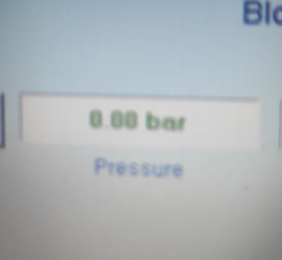

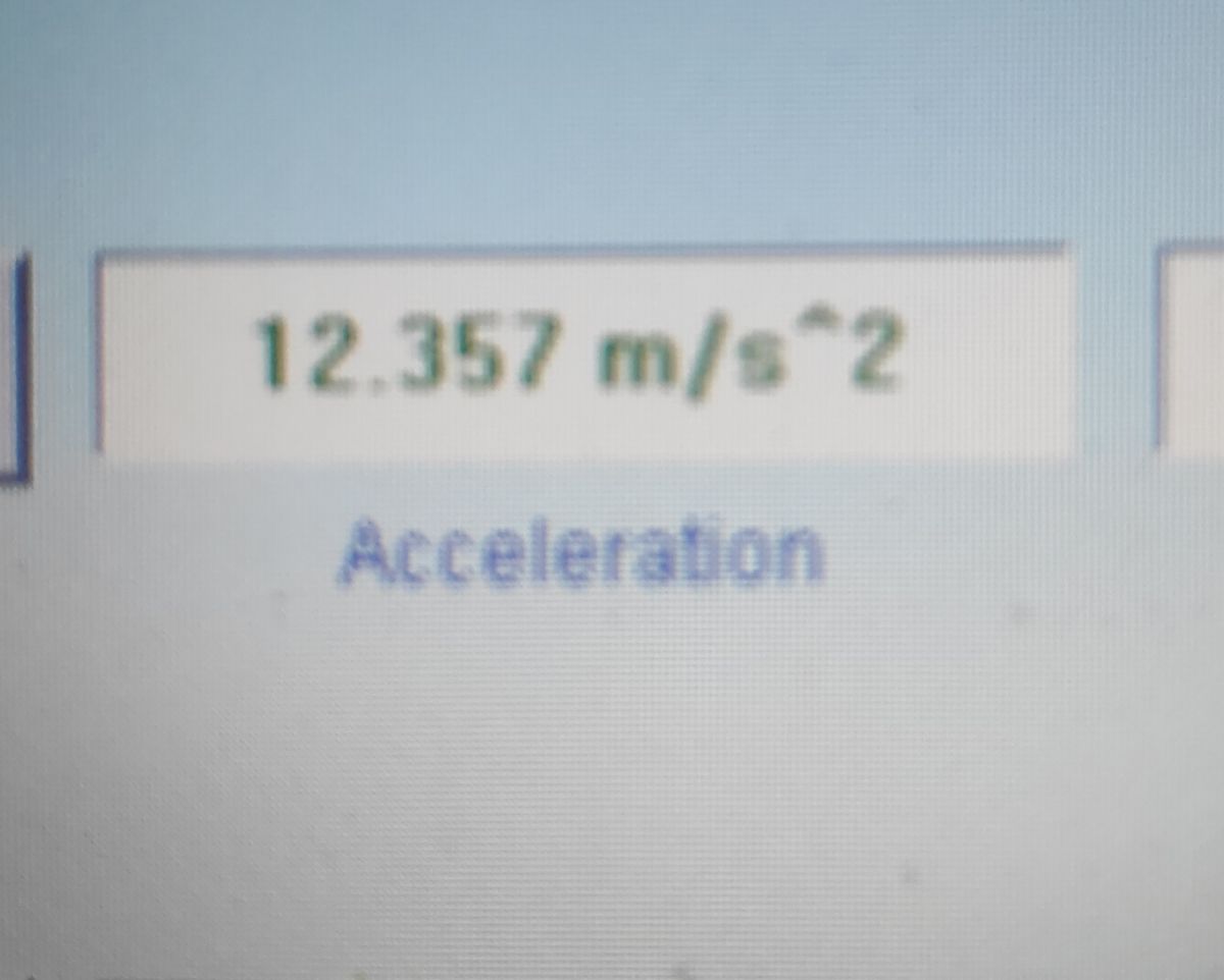

  • #5 19503097
    Mbeat
    Sterownik ABS podmieniony - błąd ten sam.
    Główne napięcia sprawdziłem na wtyczce ABSu jeszcze raz podłączając pod plusy i minusy żarówkę 50W - nie widzę problemu po stronie głównego zasilania.
    Zacisk 15R na pinie 4 również OK (sprawdzone kontrolką).
    Wydaje mi się że problem leży po stronie napięcia 5V które powinno wychodzić na czujniki takie jak : ciśnienia serwa czy sensor G202. Sprawdzałem miernikiem we wtyczkach do w/w czujników i brak w nich napięcia. Na vag-u mam stałe wartości - nie zmieniają się podczas jazdy :
    Seat Leon 1M 2001 - Błąd 00538 w ABS mimo poprawionych punktów masowych Seat Leon 1M 2001 - Błąd 00538 w ABS mimo poprawionych punktów masowych Seat Leon 1M 2001 - Błąd 00538 w ABS mimo poprawionych punktów masowych
    Dysponuje może ktoś schematem dokładnym ABSu ? Kod silnika ARY 1.8T T4
    Czy w tym modelu występuje taki czujnik jak G200 ?

  • #10 19505626
    Mbeat
    Witam problem rozwiązany.
    Oba czujniki przyspieszeń okazało się że są zamontowane obok siebie pod kolumną kierownicy w jednym uchwycie metalowym. Jednej wtyczki nie było widać bo umieszczona jest od tyłu i odpowiada ona za G202. Po odpięciu w/w czujnika kontrolka Absu i błąd 'Napięcie referencyjne' zniknęły.
    Świeci się jedynie kontrolka ESP. Reszta czujników zaczęła działać.
