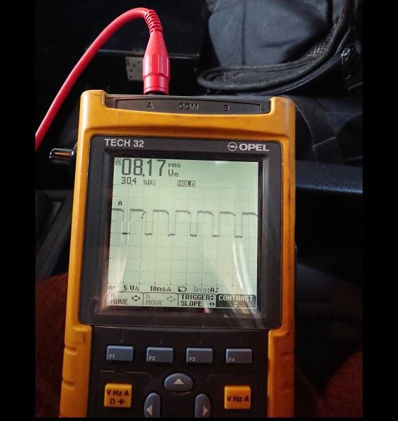

    Cześć,
    zebrałem już mnóstwo informacji z sieci, ale część z nich się wyklucza, jest niepełna lub po prostu są to domysły, więc proszę szanownych forumowiczów zaznajomionych z tematem o pomoc.
    Czego potrzebuję:
    - najlepiej zdjęć z oscyloskopu dla kilku prędkości
    Wiem, że pomiar oscyloskopem może być problematyczny, więc jeśli ktoś może opisać:
    - jaki jest współczynnik wypełnienia
    - jakie są napięcia w stanie niskim i wysokim (może być ujęte w widełkach od do)
    - potwierdzenia, że jest to sygnał prostokątny
    - jaka jest wartość napięcia na postoju
    - przybliżona wartość natężenia prądu jaki jest pobierany przez wszystkie instrumenty w aucie (niekoniecznie)
    - potwierdzenia, że f=100Hz=100km/h (analogicznie dla innych prędkości)
    - jeśli macie jakieś źródła pisane gdzie jest to wyjaśnione, to bardzo proszę o namiar, zdjęcie lub skan
    - Ale po co Ci to?
    Chcę zrobić generator sygnału GALA dla samochodów z grupy VAG do domowego warsztatu, w związku z tym chciałbym poznać jego dokładną charakterystykę.
    Z góry dziękuję za wszystkie sugestie.
    Nieprawda audi w tamtych latach ostro przekłamywało na przebiegu, wartość wyliczona z obwodu koła to 4000imp/km a wartość producenta to 4260imp/km
    PWM 10V 30% wypełnienia sygnał prostokąt...

    Jarzabek666 napisał:
    Chińczyka już surowego kupisz w Polsce za 20zł..
    Mówisz o generatorze już konkretnie sygnału takiego jak w aucie, czy o kitach PWM? Wszystkie elementy mam gdzieś w gratach (555, rezystory, kondensatory), więc to nie problem.
    Dzięki, to pewna informacja? Szczerze powiedziawszy spodziewałem się zupełnie czegoś innego - około 80% wypełnienia.
  • #5 19499212
    kszczepanex
    No i super, o to chodziło :) Akurat teraz potrzebuję do sterownika od tempomatu, więc przeliczę i skleję na tym ne555 coś na szybko. @Jarzabek666 dzięki!
