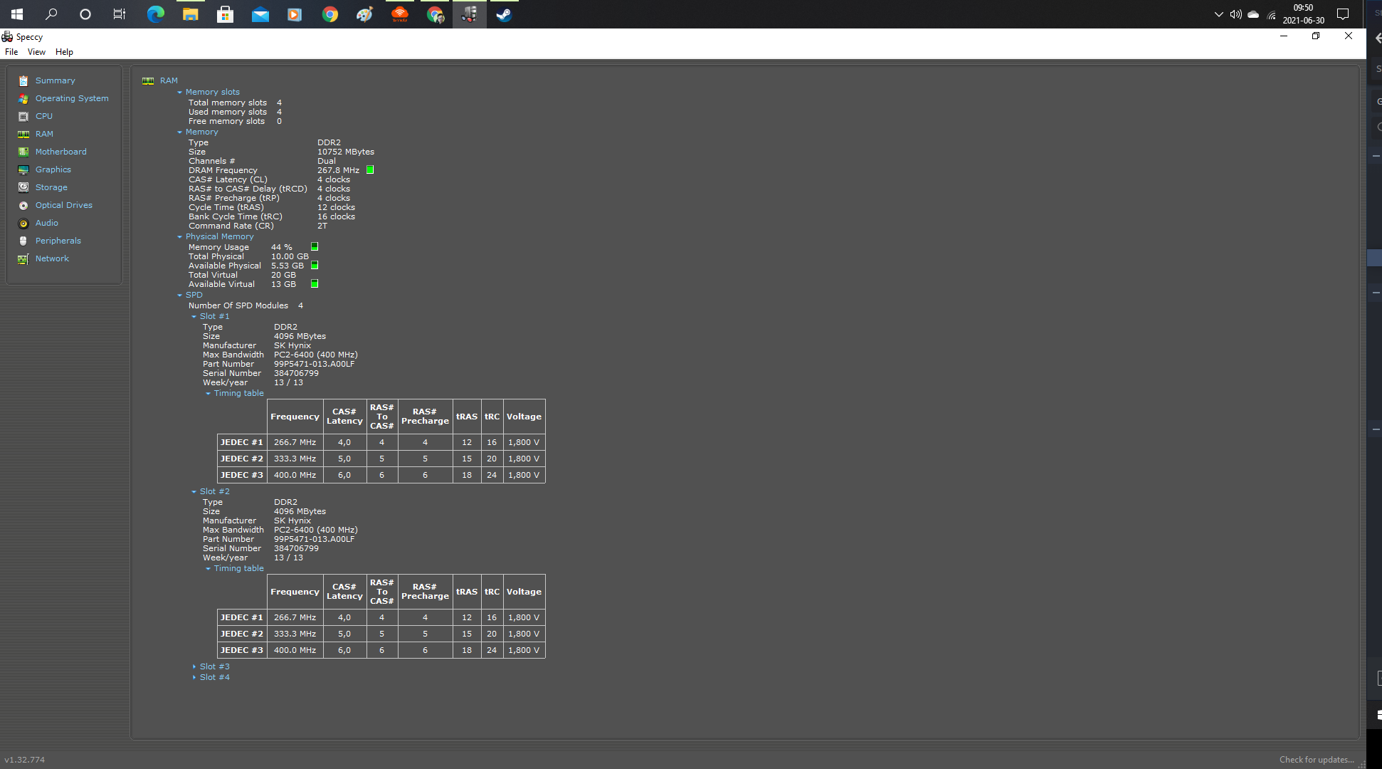

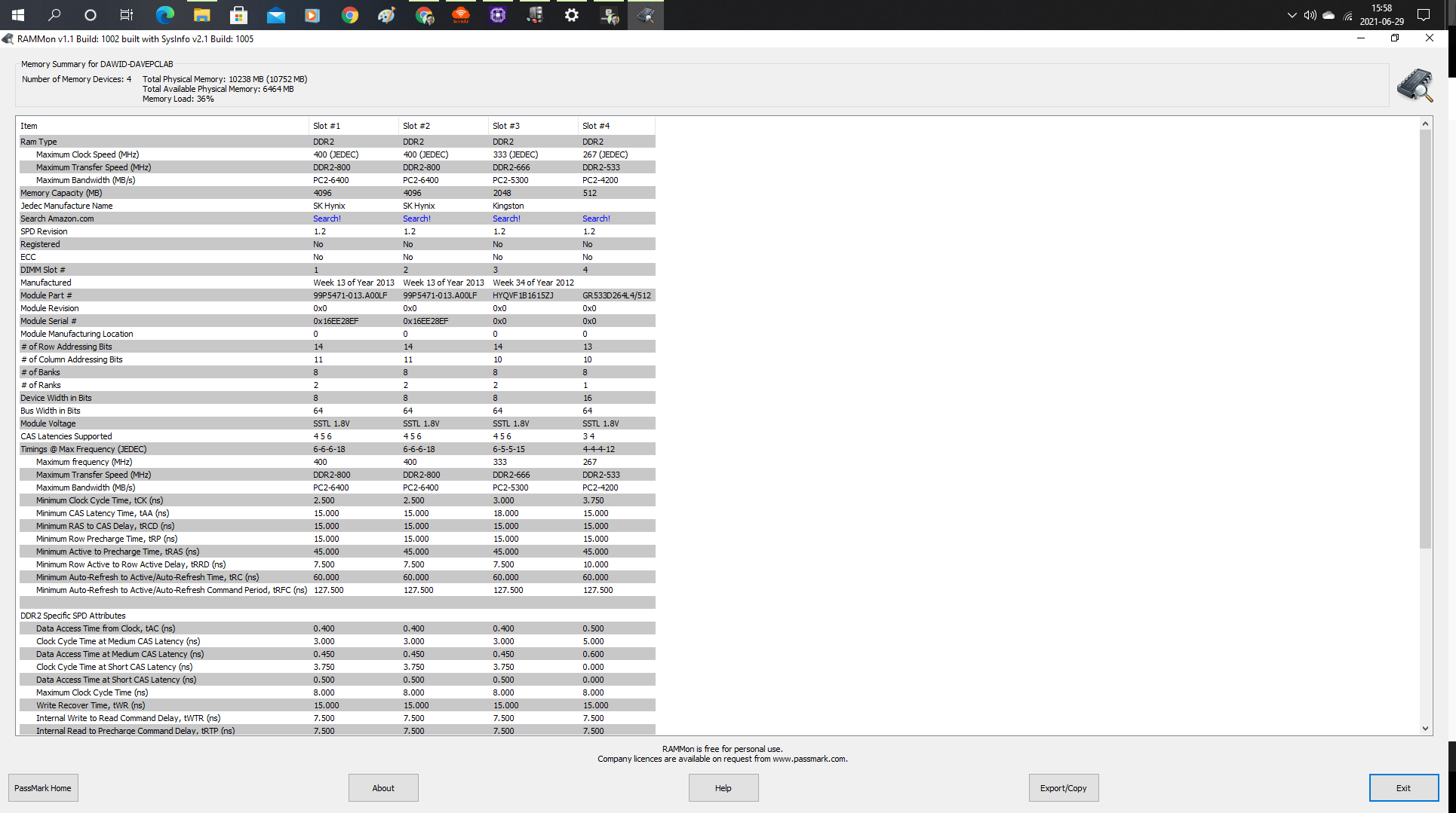

    Moduły , które są obecnie zamocowane : Konfiguracja modułów Ram DDR2 - blue-screen i resetowanie systemu Windows
  • #5 19499842
    bumble
    Użytkownik obserwowany
    które na płycie są w parach? Nie będzie to chodziło albo zwolni do najwolniejszego.
    Te 2x4 GB DDR2-800 same współpracują poprawnie? DDR2-533 512 MB to do demontażu/wymiany się raczej nadaje, mała pojemność, wolny.

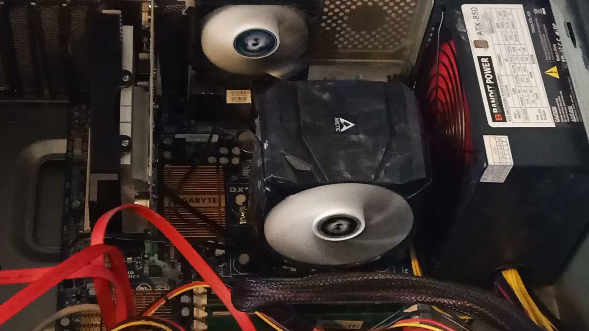

    Dziękuję za pomoc, dużo myślałem czy nie założyć w parze na pozostałe dwa sloty modułowe HYniX 4gb DDR2 - i postawić po prostu system od nowa. Nawet podjąłem kilka prób, ale wywala te słynne Blue -screeny, nie wiem , może najpierw przetaktować mostek? Bios ma już uaktualniony , nowy procesor a skoro już przy Moddingu komputerowym jesteśmy to mam straszny sentyment do tej płyty głównej i nie chcę dla konfiguracji zmieniać płyty :( Wole już kombinować z innymi modułami, jakieś dwa miesiące temu zmieniłem chłodzenie na Silentium Pc, wrzucę fotki , oraz zasilacz na Bandit Power 800W, nowa grafika od Radeona 4GB GDDr5, chociaż cały czas szukam jakiejś fajniejszej 8GB do mojego zestawu.
    Oto fotki : Konfiguracja modułów Ram DDR2 - blue-screen i resetowanie systemu Windows tak wygląda wnętrze.

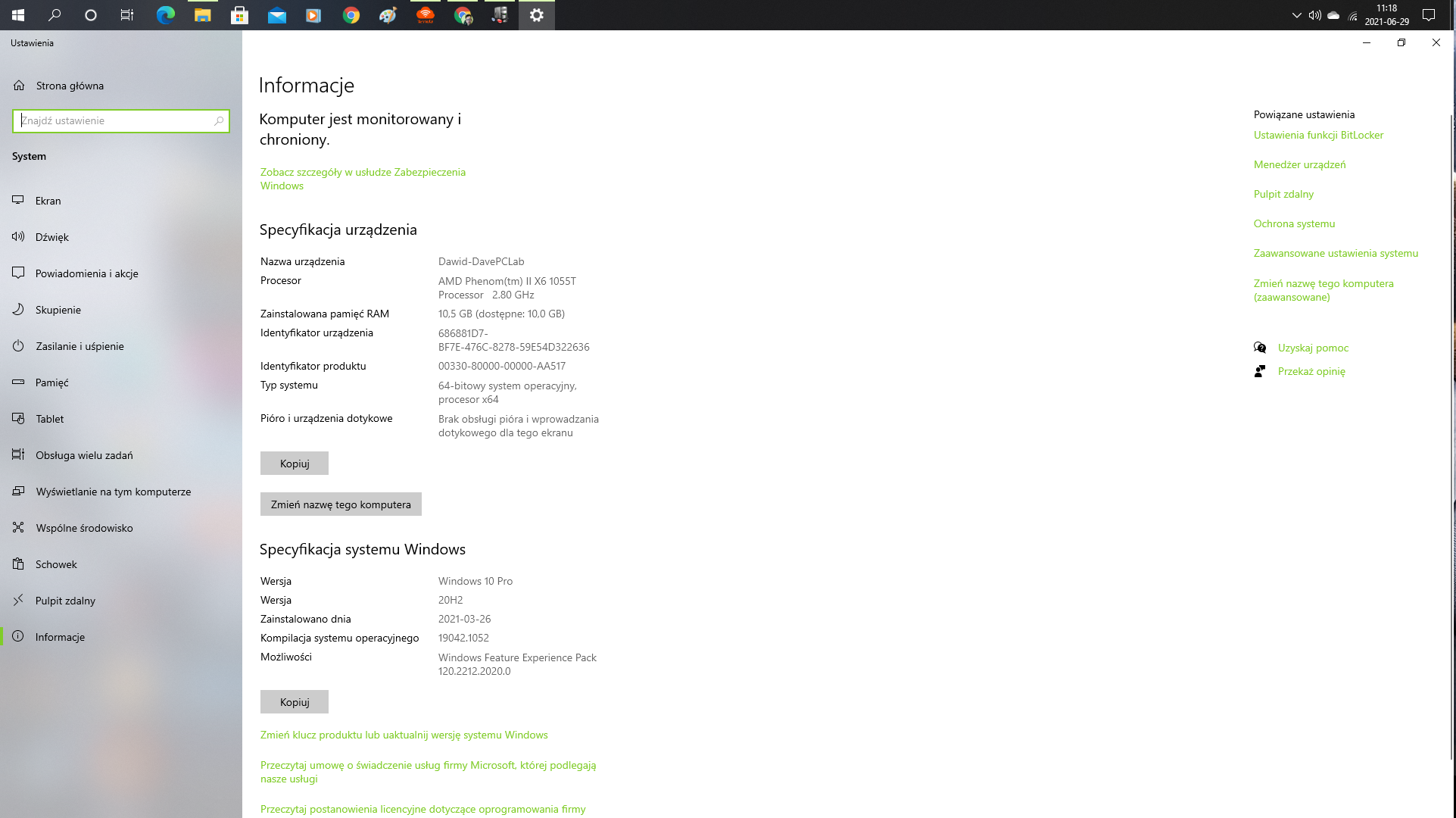

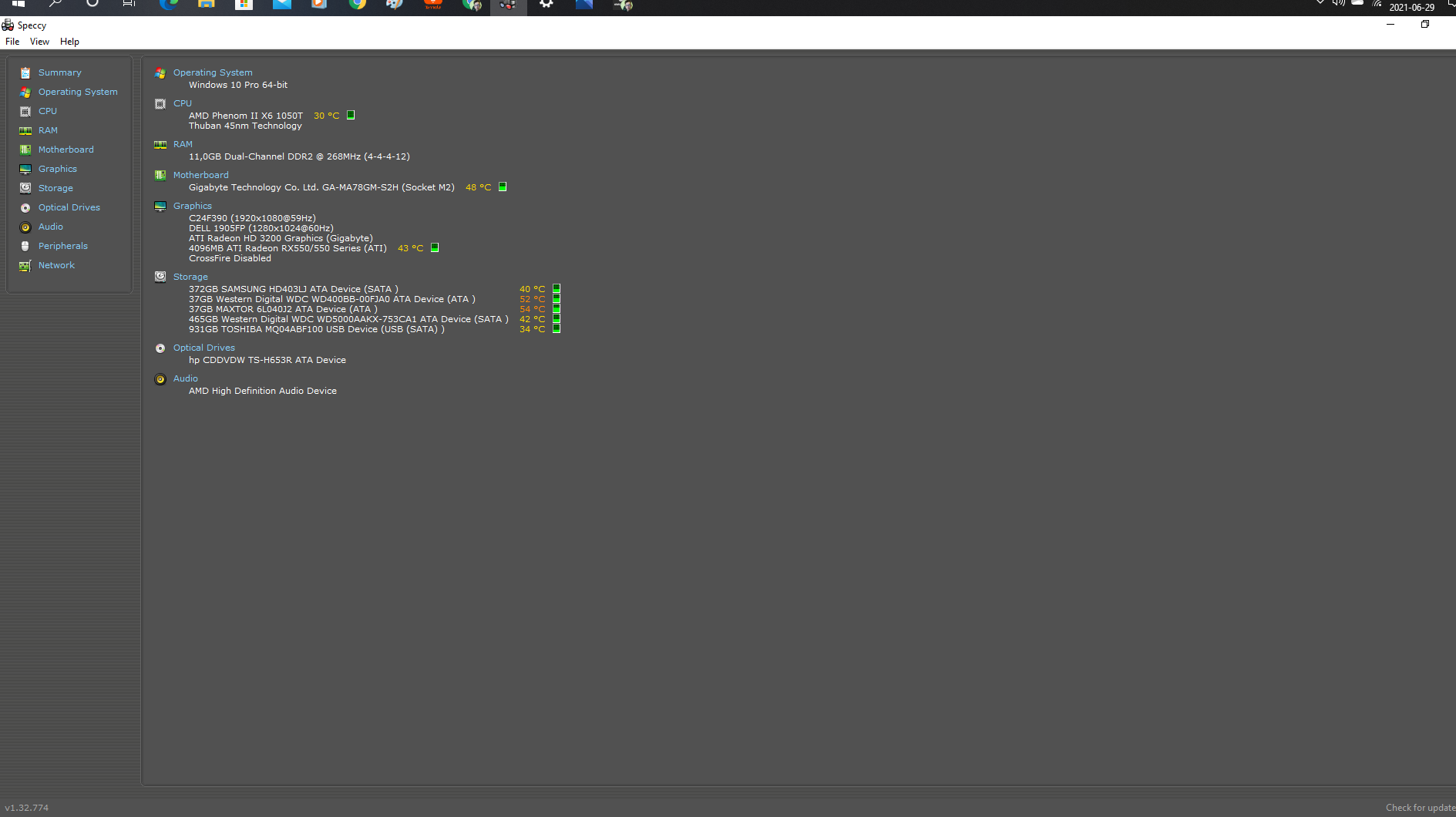

    Producent płyty głównej Gigabyte nadmienia , iż jest możliwość aby na tej płycie działały 4 moduły pamięci Ram DDR2 4x 4GB, nie wiem gdzieś po drodze coś musiałem pomieszać, ponieważ u mnie działa jedynie w tej konfiguracji: Konfiguracja modułów Ram DDR2 - blue-screen i resetowanie systemu Windows

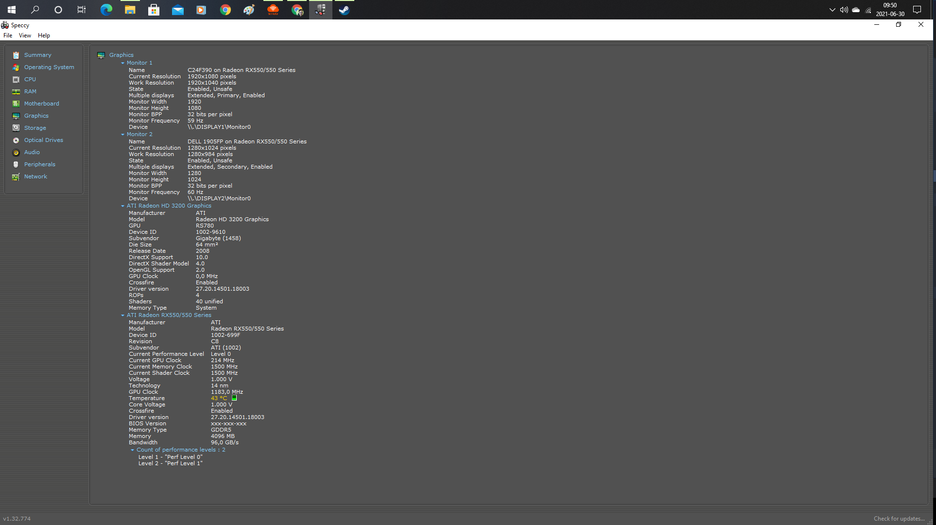

    Ah zapomniałbym dopytać się , czy macie jakieś pomysły na bardziej wydajny układ graficzny od mojego:
    Skoro już Modding to czemu nie dać lepszej bardziej wydajnej grafiki?
