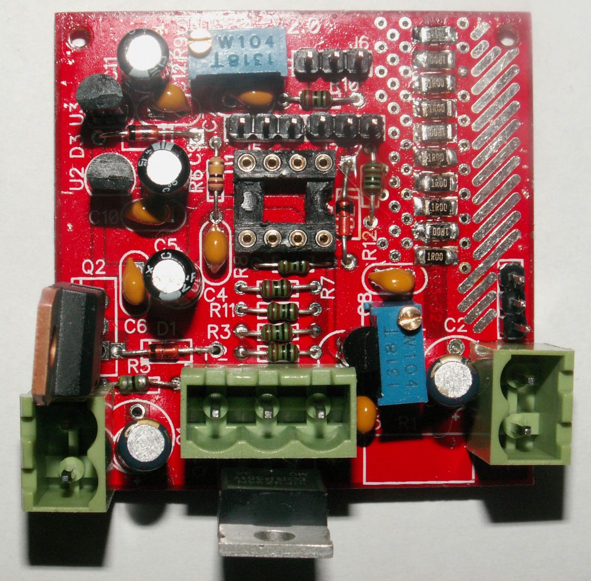

    Jak widać, nie jest pięknie. Obudowy elementów SMD w rozmiarze 0805 oraz obudowy SOIC to granica tego, co mogę w miarę sprawnie lutować. Nawet z obudowami SOT daję jakoś radę, ale mniejsze to już wyzwanie. Mam nieskończony projekt uniwersalnej płytki do mikrokontrolerów dsPIC, PIC24 i PIC32, bo zwyczajnie nie jestem w stanie ustawić i przylutować układów.
    Nie mam problemów ze wzrokiem, ale nie raz poległem na o wiele większych elementach - tak więc gratuluję! :)
