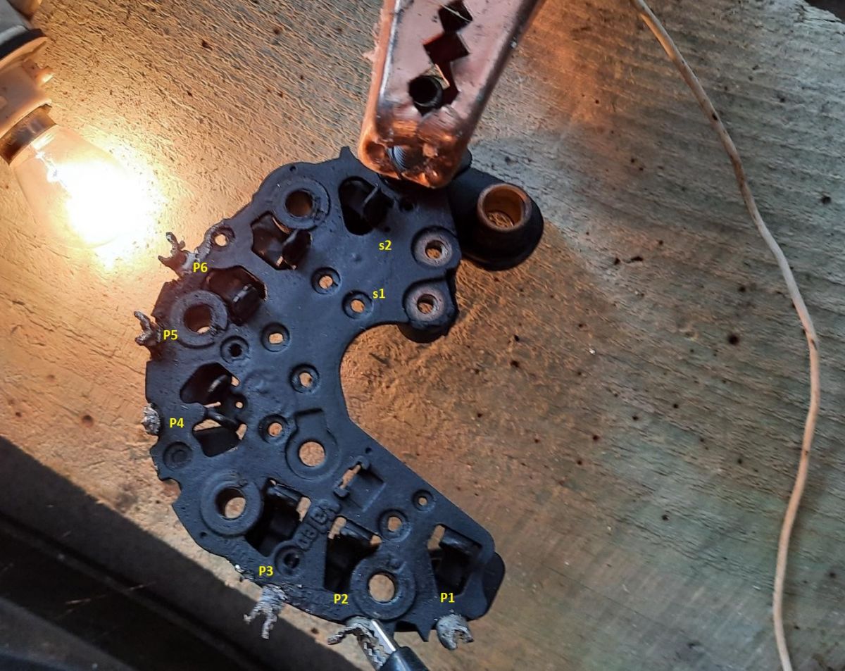

    Alternator Valeo 2541953B przestał ładować, świeci się kontrolka braku ładowania. Nie ładuje, w instalacji napięcie z akumulatora, nie reaguje na pedał gazu, przy wysokich obrotach również nie ładuje. Na początek wymieniłem szczotki, później regulator, bez jakiegokolwiek efektu, nadal nie ładuje. Z akumulatora przewód podaje napięcie na śrubę, masa do silnika jest również ok.
    Co należy sprawdzić w celu ustalenia usterki, i naprawy. Z góry dziękuję.

    Sprawdzałeś mostek?
  • #3 19500307
    RemekRR
    Jeszcze nie, jak go sprawdzić ?
    #4 19500314
    NIXIE_123
    Poziom 34  
    Tak jak się sprawdza diody miernikiem ale rób to żarówką bo miernik może przekłamać. Ma zaświecić w jedną stronę w drugą ma nie świecić. Sprawdzasz tak wszystkie diody w mostku.

    rozumiem ze mostek należy wymontować tak ?

    Niekoniecznie choć upewnisz się co do usterki. Ten typ alternator jest trudny w naprawie jeśli nigdy tego nie robiłeś. Kup używany.

    A więc po zdemontowaniu mostka, podałem napięcie z akumulatora na śrubę i sprawdziłem żarówką.
    p1 nie świeci
    p2 świeci
    p3 nie świeci
    p4 nie świeci
    p5 nie świeci
    p6 nie świeci
    S1 nie świeci, S2 świeci,
    Zdobyłem mostek wyglądający identycznie, dla porównania sprawdziłem, na żadnym z powyższych nie świeci żarówka, ale nie mam pewności że jest sprawny, bo również pochodzi z demontażu.
    Alternator Valeo 2541953B - Brak ładowania mimo wymiany szczotek i regulatora
    Alternator ładuje z nowym używanym mostkiem, ale nie działa kontrolka ładowania, możliwe ze mógłby nie obsługiwać kontrolki ładowania ?

    Alternator działa, dziękuję wszystkim za pomoc.
