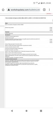

    Samochód Peuguot BOXER 2.0 BlueHDi 163 KM rocznik 2019.
    Proszę o pomoc co może być przyczyną pojawiających się błędów P20a2 i P204e. Błędy udaje się bez problemu skasować ale pojawiają się ponownie. Jako pierwszy pojawia się błąd P20a2 a po przejechaniu kilku/kilkunastu kilometrów pojawia się drugi błąd P204e. Nie świeci żadna kontrolka ostrzegawcza na desce rozdzielczej. Błędy odkryte przypadkowo. Samochód jest po naprawie, uszkodzony był przód samochodu, zderzak, maska, lampy itp. i na "oko" wydaje się, że wszystko jest OK.

    Bardzo dziękuje za odpowiedź. Niestety nie mam możliwości sam przeprowadzić tej procedury ale spróbuje podjechać do kogoś kto to ogranie. Czy możesz napisać co to za błędy i dlaczego się pojawiły? Czy błędy dotyczą wadliwego zbiornika AdBlue? Czy to błędy objęte akcją serwisową? U mnie nie świeci się lampka ostrzegawcza AdBlue!!
