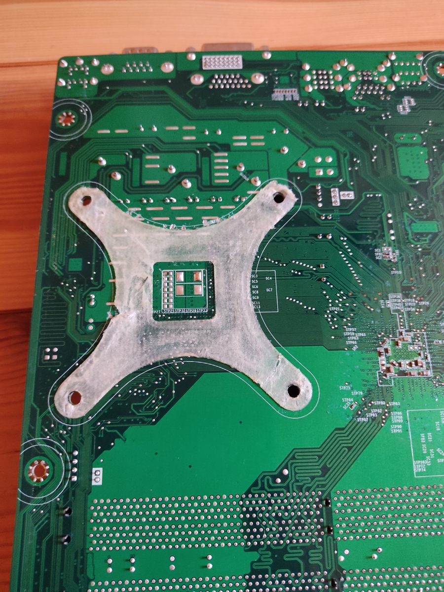

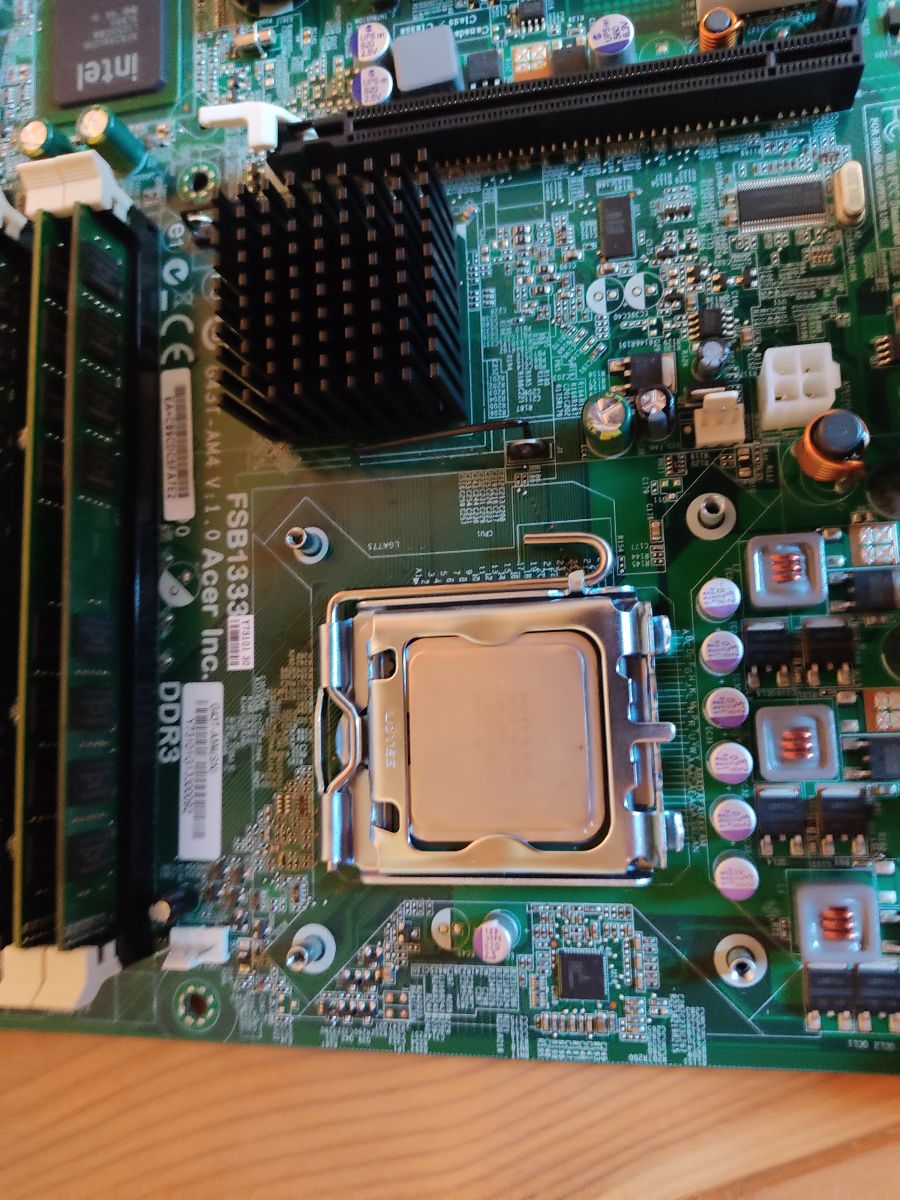

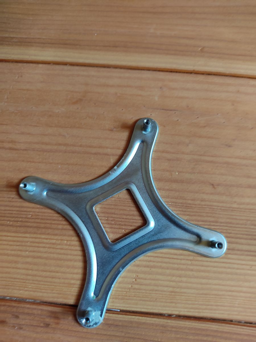

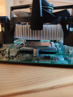

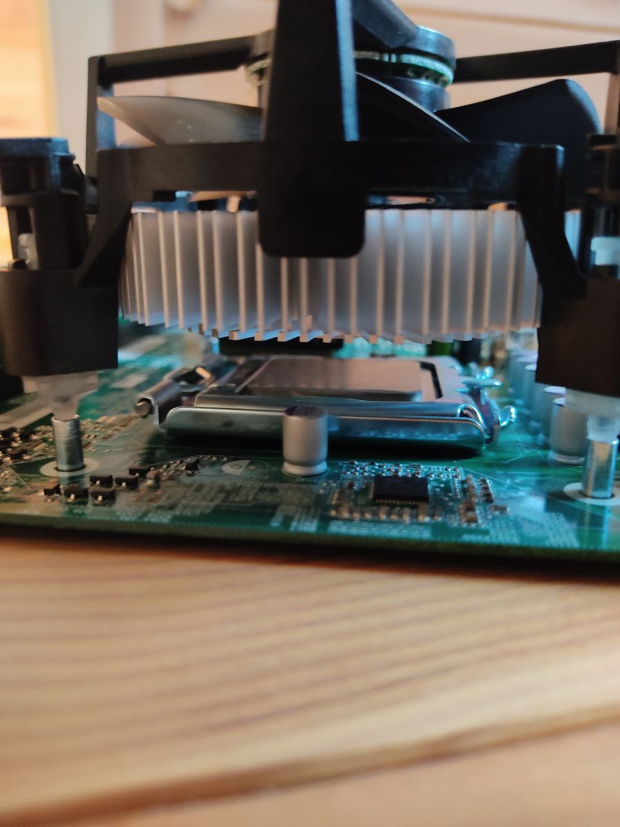

#1 19500820 30 Cze 2021 10:39 użytkownikm123 użytkownikm123 Poziom 6 #1 19500820 30 Cze 2021 10:39 Witam, kupiłem niedawno płytę główną ACER G43T-AM4. Ale kiedy próbuję zamontować chłodzenie to zatrzaski nie chcą wejść w dziury, a jeśli już wejdzie to nie dolega do procesora. Chłodzenie zwykłe boxowe od Intela.
Pomocny post #2 19500880 30 Cze 2021 11:28 qs300 qs300 Poziom 33 Pomocny post? (+1) Pomocny post #2 19500880 30 Cze 2021 11:28 Wykręć metalowe bolce z płyty głównej i dopiero zamontuj chłodzenie, bolce bezpośrednio w otwory w płycie. Te bolce są od innego chłodzenia. Promuję tematy: 19.10.2017 Wzmacniacz TDA7294 na zasilaczach z drukarek HP 04.07.2014 Matryca LCD z laptopa jako niezależny monitor 28.07.2008 Wzmacniacze mocy audio - zdjęcia, dane techniczne. 12.01.2005 Winisd - baza parametrów głośników
#3 19500885 30 Cze 2021 11:30 użytkownikm123 użytkownikm123 Poziom 6 Autor tematu Pomocny post? (0) #3 19500885 30 Cze 2021 11:30 Niestety nie da się odkręcić bolców ponieważ jest to cały backplate przyklejony z tyłu płyty.
#4 19500890 30 Cze 2021 11:34 qs300 qs300 Poziom 33 Pomocny post? (0) #4 19500890 30 Cze 2021 11:34 To w takim razie musisz dokupić chłodzenie dedykowane do tej płyty, bo tego co masz nie zamontujesz. Promuję tematy: 19.10.2017 Wzmacniacz TDA7294 na zasilaczach z drukarek HP 04.07.2014 Matryca LCD z laptopa jako niezależny monitor 28.07.2008 Wzmacniacze mocy audio - zdjęcia, dane techniczne. 12.01.2005 Winisd - baza parametrów głośników
#5 19500893 30 Cze 2021 11:49 użytkownikm123 użytkownikm123 Poziom 6 Autor tematu Pomocny post? (0) #5 19500893 30 Cze 2021 11:49 Udało się . Wystarczyło odkleić backplate z tyłu płyty.
