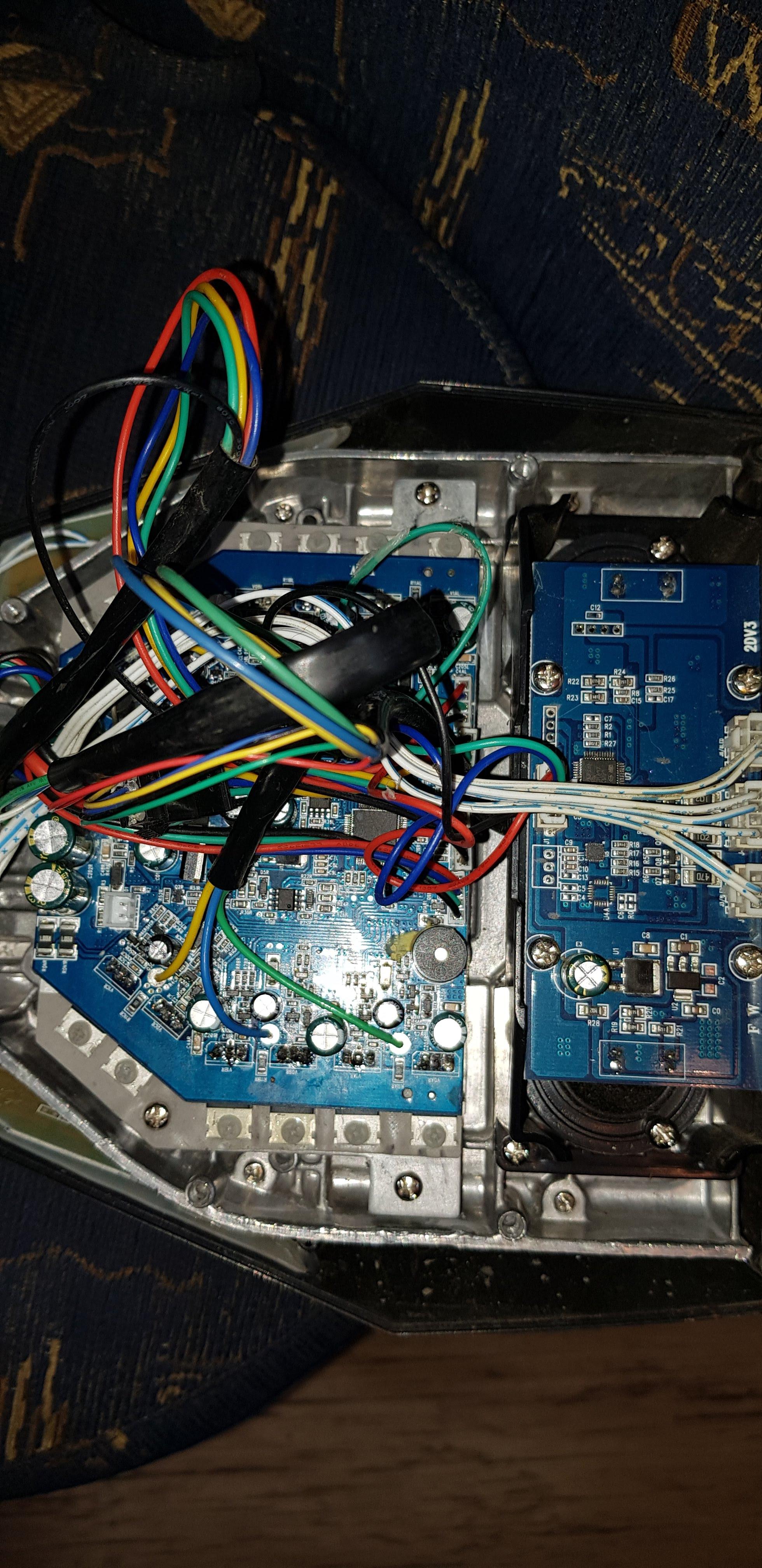

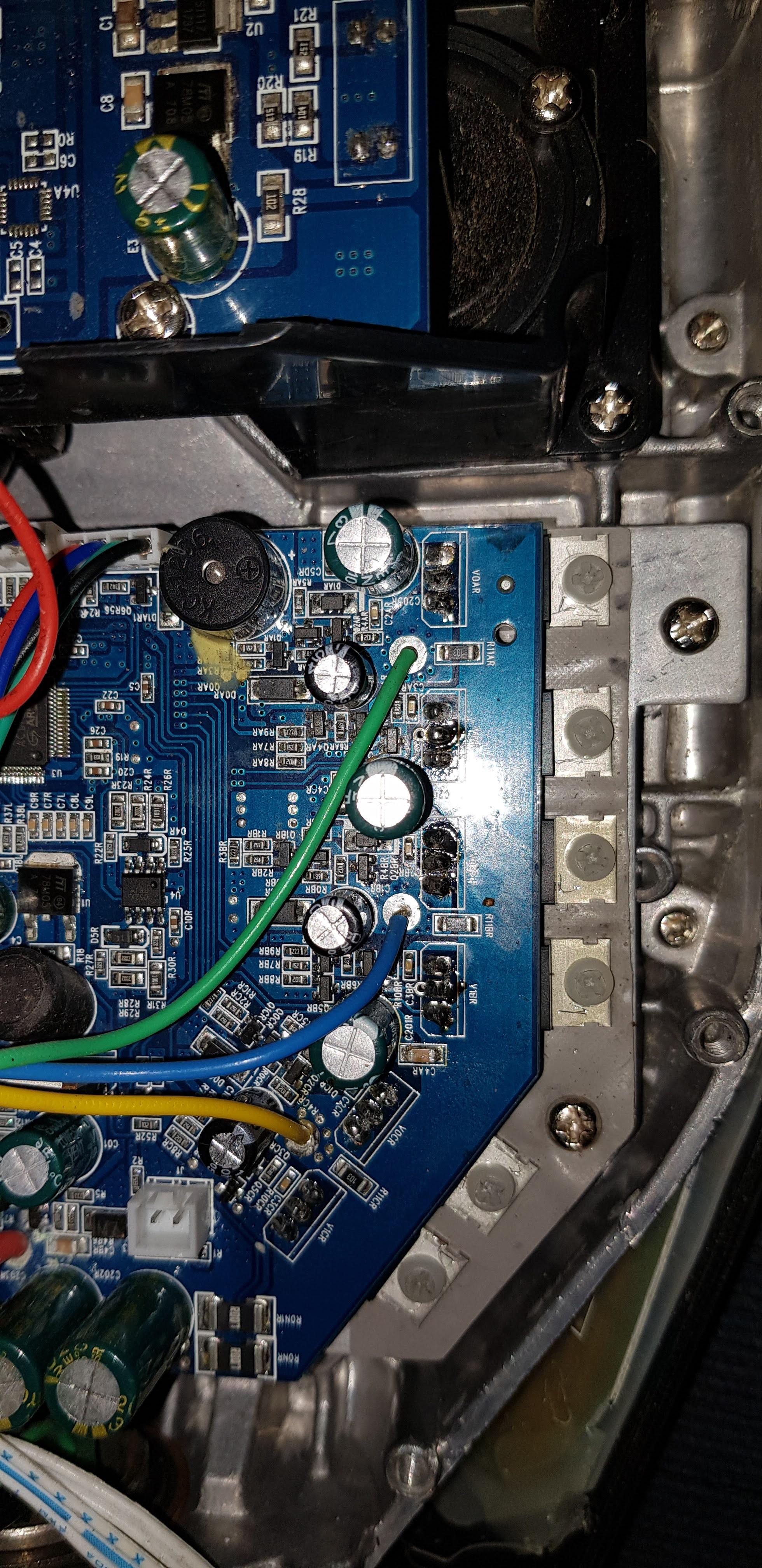

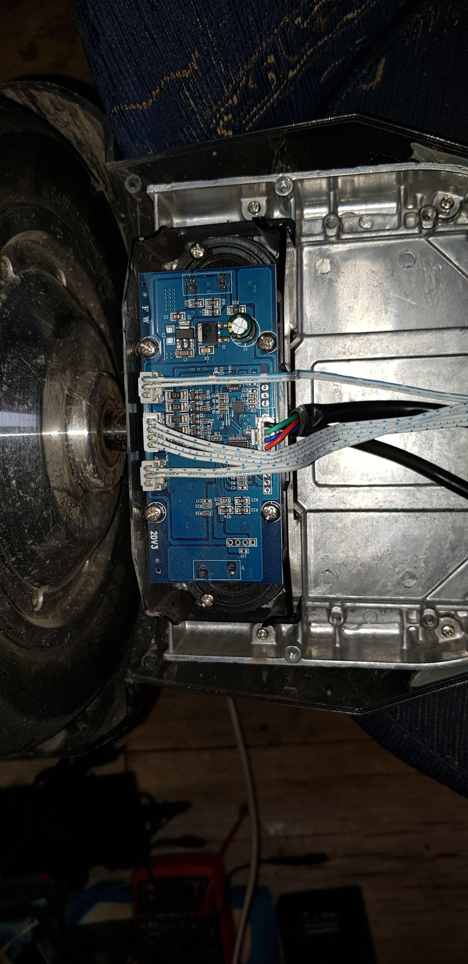

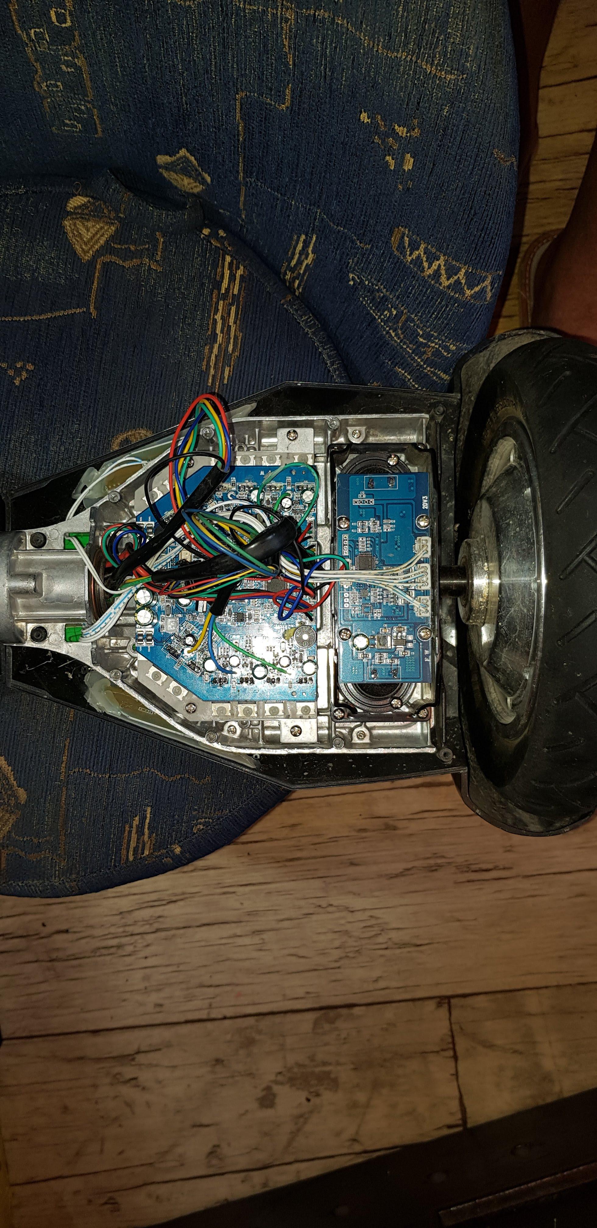

    Witam, na stole w/w deska z uszkodzonymi tranzystorami, 2xHN75N09AP.
    Po wymianie brak ładowania, napięcie na bateriach 36V, po podładowaniu sztucznie do 40V przy próbie włączenia spaliło ponownie w/w tranzystory, dodatkowo padły 2x TIP127B. Nic nie znalazłem więcej zwartego.
    Może ktoś ma większe doświadczenie z tą deską i orientuje się co jeszcze może może być uszkodzone, co mogłem pominąć.
  • #3 19501375
    wieslaw99
    Tranzystory sterujące sprawdzone pod kątem przebić nic podejrzanego miernik nie wskazał, chyba że jest jakiś tranzystor sterujący przegrzany i niewłaściwie pracuje. Nie słychać w buzerze żadnego pisku przy podłączaniu ładowarki, wcale niema reakcji. Po włączeniu power zapala się kontrolka stanu baterii i czerwona migająca power, przy nacisku zapalają się lampki przednie, przy przechyleniu w którąkolwiek stronę żadnej reakcji silników.
  • #5 19821293
    wieslaw99
    Wymieniłem komplet modułów, wszystko działa bez zarzutu.
