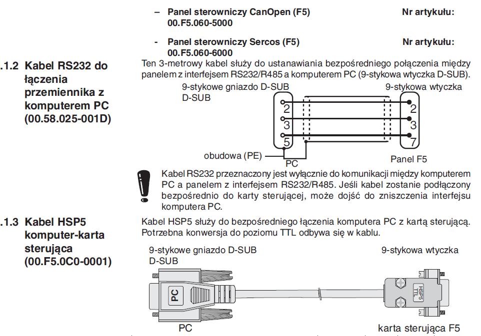

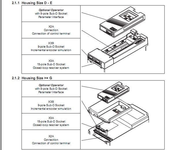

    Znalazłem w dokumentacji podobny panel:
    ale nie zgadza się typ.
    Fajnie tylko nie wiemy jaki typ kolega chce podłączyć panelu.

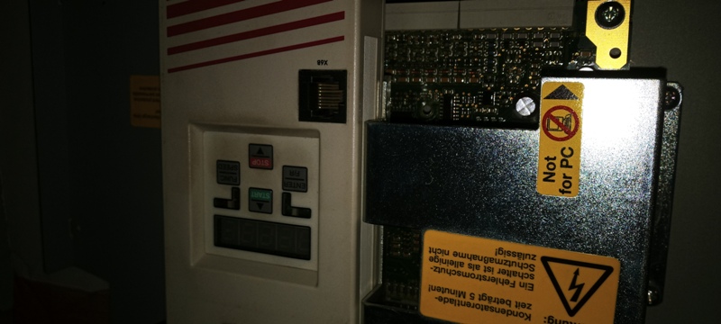

    Przemiennik już posiada panel:
    00F5060-E000
    I do niego potrzebny mi kabelek aby skomunikować się s komputerem.

    Nie wiem w czym problem przecież w dokumentacji co podałeś jest wszystko napisane jak podłączyć.

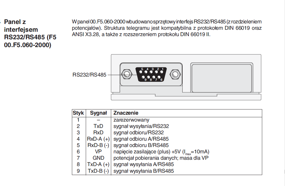

    W dokumentacji panel ma oznaczenie 0F5060-2000 a ten który mam 0F5060-E000 i stąd wątpliwość. Nie chciał bym czegoś uszkodzić, bo to nie są tanie rzeczy.

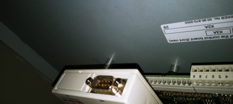

    Instrukcja mówi że komunikacja RS232 jest tylko z 0F5060-2000. Podaj oznaczenie portu, te numerki nad złączem DSUB, i tą białą naklejke z opisem złącz z ostatniego zdjęcia.

    Odpowiedź ze strony KEB:
    Good morning,
    the correct code of this operator is 00F5060-E000.
    It is a customer dedicated unit for Battenfeld – Cincinnati, our customer.
    This operator is basically a CAN-operator.
    For detailed functions and descriptions, please contact your OEM Battenfeld – Cincinnati.
    We do not have a specific manual for this unit, as it is a customer dedicated one; your OEM should have
  • #11 19520358
    plichta
    Dziękuję, skontaktuję się z producentem.
