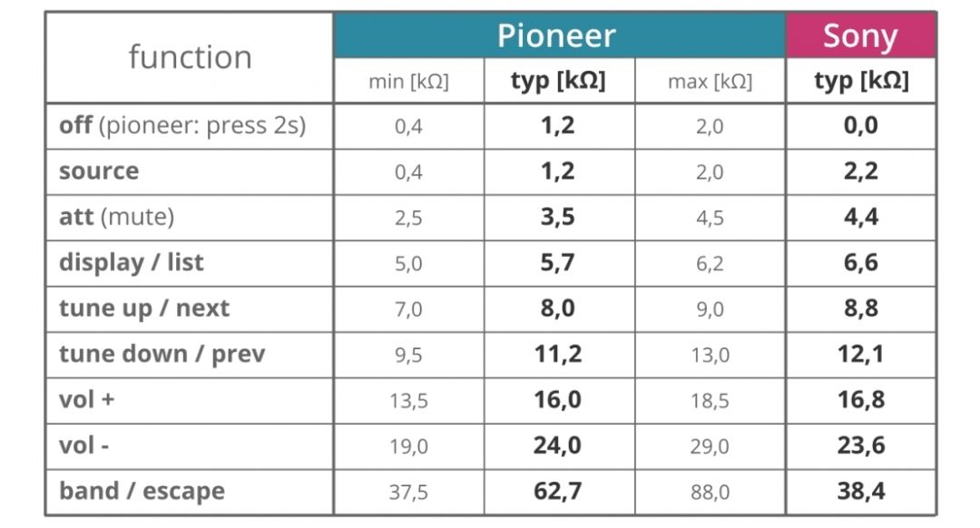

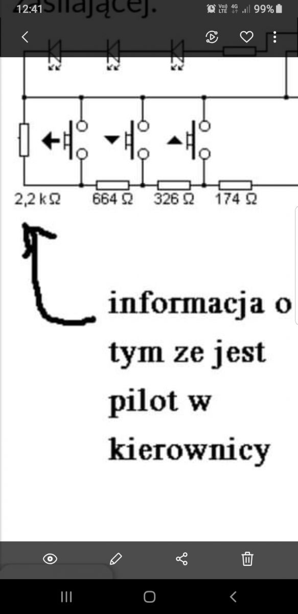

    Radio Maisun z android posiada z tyłu w kostce piny K1,K2 na pinach jest napięcie około 3V. Zgodnie ze znalezionymi na forum elektroda tematami zrobiłem drabinkę rezystorową i nic, zamówiłem także dedykowany pilot do radii z androidem i nic...bardzo proszę o cenną radę. Dołączę zdjęcia co już próbowałem. Dobór pilota do radia MAISUN - Radio z android pod który nie da się dopasować pi

    Spróbuj podłączyć jakiś potencjometr z przyciskiem w obwodzie ślizgacza w miejsce drabinki rezystorów. Wygląda na to że producent zastosował inny stopień podziału napięć na wejściu analogowym procesora.
    Obracając powoli osią potencjometru naciskaj przycisk obserwując reakcje radyjka. Jeśli jakaś funkcja zadziała - zmierz wartość rezystancji dla danego położenia potencjometru i zanotuj pod funkcją zrealizowaną. Czynność należy powtórzyć kilka razy by uniknąć błędu. Rezystancję oczywiście mierzymy po odłączeniu układu od pinów K1 i K2.

    Niestety musisz dobrać eksperymentalnie. Myślę że 10k na wstępie możesz postawić.
  • #5 19502870
    bolek601
    Zakres od 2k do 40 ohm nie dał nic. Podłączyłem również równolegle rezystor ponieważ niektórzy twierdzą że to sygnał dla radia że jest pilot. Niestety brak efektu

    Sama ścieżka potencjometru stanowi już obciążenie. Skoro bez obciążenia masz 3V, to jakie jest napięcie przy tym rezystorze 2k?

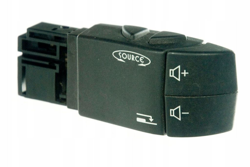

    W vivaro sterowanie jest w pilocie z boku kierownicy i nie posiadam tam żadnej wiązki żeby uruchomić can. Przerobilem ten pilot na drabinkę rezystorową. Dobór pilota do radia MAISUN - Radio z android pod który nie da się dopasować pi

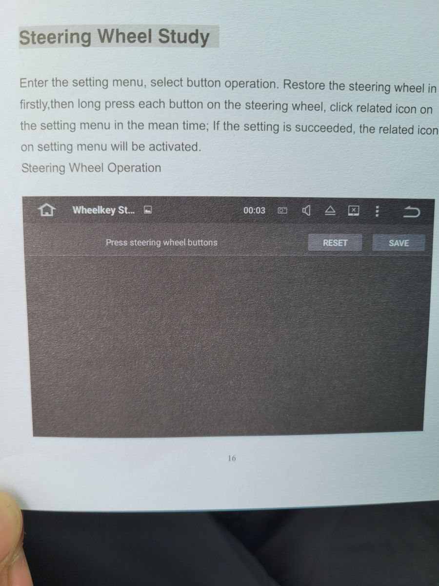

    Po podłączeniu drabinki trzeba zaprogramować przyciski w menu radia.

    W oryginale podłączony jest do wyświetlacza radia który sygnał analogowy pilota(kombinacja zwarć sześciu kabli) zamienia na cyfrowy sygnał CAN Multimedia doprowadzony do radia. Tą samą siecią wyświetlacz otrzymuje informacje co ma wyświetlać na ekranie
    Jeśli jest oryginalny wyświetlacz radia i podłączony do niego pilot to można wykorzystać sterowanie prze odpowiedni interfejs CAN, jeśli jednak przerobiłeś pilota to utraciłeś tę możliwość
