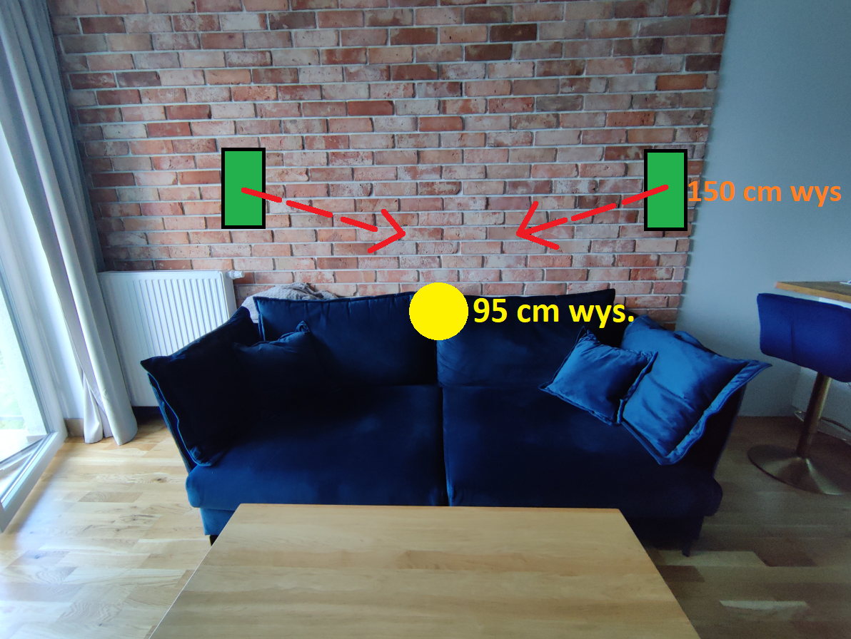

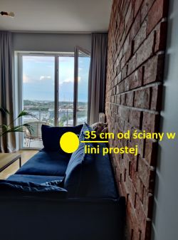

    Cześć, chciałbym zapytać was o odpowiednie ustawienie głośników kina domowego 5.1, konkretnie głośników tylnych, efektowych. Filmy 90%, muzyka 10%.
    Sytuacja w praktyce przedstawiona jest na załącznikach.
    Zestaw: Pylon Pearl 25, Pylon Pearl SAT, Polk Audio PSW10 (5.1), Denon AVR-X1600H.
    Zastanawiam się nad:
    a) wysokością nad głową (np. 50 cm ponad co daje 145, ~150 cm)
    b) szerokością (delikatnie szerzej niż szerokość kanapy)
    Czasami film oglądają 2 osoby, a więc sytuacja się zmienia, ponieważ w takim wypadku dalekość uszu od głośnika (lewego lub prawego) znacznie się zmniejsza.
    Szerokość surroundów na schemacie jest delikatnie szersza niż docelowa szerokość kolumn frontowych (ok 10 cm szerzej względem frontów zarówno dla prawego jak i lewego surrounda).
    Często gęsto widzę i słyszę o nie ustawianiu tylnych na wys. uszu przy filmach, jedynie przy muzyce ta opcja jest polecana. Dolby nawet zaleca ustawienie 60-90cm nad wys. uszu, relacja czym bliżej kanapa-ściana, tym wyższa wysokość głośników.
    Głośniki na podstawkach ściennych z możliwością regulacji pionowej i poziomej, kątami nachylenia.
    Czy to dobre ustawienie? Co byście zmienili?

    Wszystkie kolumny (oprócz subwofera) powinny być umieszczone w podobnej odległości od słuchacza, skierowane frontami w jego stronę i najlepiej na wysokości jego głowy.
    Tu masz wszystko dokładnie wyłożone: https://www.tophifi.pl/blog/post/ustawienie-glosnikow-w-kinie-domowym.html
