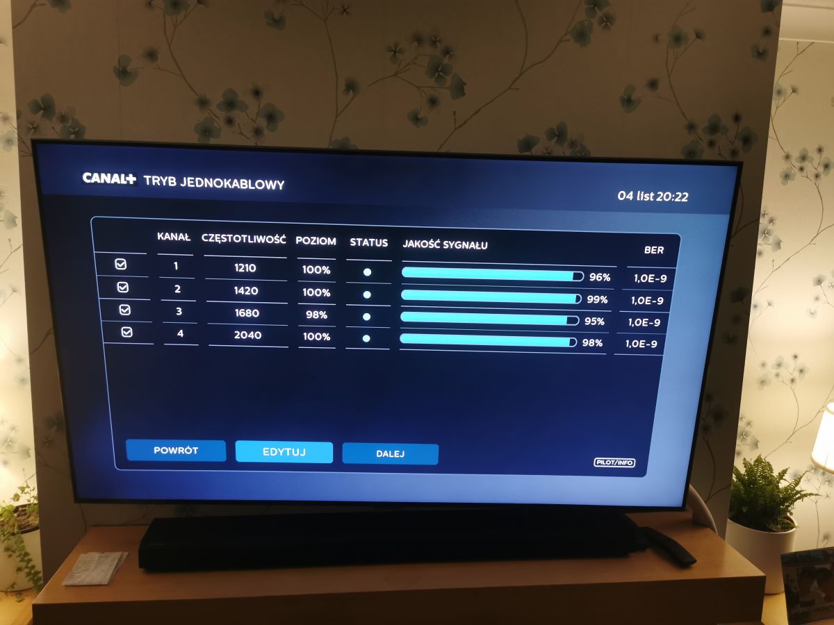

    Chciałbym się podpiąć pod temat gdyż mam te same objawy. Zmienilem antenę na 100 i konwerter unicable Inverto i te same kanaly maja jakość 0 albo czasami 25. Używam dekoder Dekoder 4K ULTRABOX+.
    Jak podłącze dekoder na wyjściu srebrnym to te kanały działaja ale przy unicable już nie?
    Dzięki za odpowiedź. Brak knałów z częstotliwości 12264V z wyjścia Unicable - konwerter Inverto
  • #23 19696179
    lukgib99
    Dzięki za opd.
    Moj konwerter to Konwerter Unicable + Twin Inverto IDLU-QUDL42-UNR2L-1PP.
    Zdjecie ma dowodzić ze antena jest ustawiona dobrze bo wszystkie 4 częstotliwośći są ok. Ale jak jest podłączony unicable to kanały o częstotliwości 14201-14207 (c+ film itd) I 3101-3109 (fox tvp2) nie działaj bo pokazuje że jest 0 jakości. Jak wyszukam antenę jeszcze raz to sygnał się pojawii ale gdzieś ma ok 25-30% jakości i po paru nastysekdunach znika na 0.
    Czy to znaczy że konwerter jest uszkodzony? Czy może jednak Antena źle ustawiona. Ustawiał monter z miernikeim
  • #24 19696192

  • #25 19696324
    andpol 33
    Miałem ostatnio ten konwerter z podobną wadą. Co prawda nie było większej ilości kanałów ale też tylko na wyjściu unicable i też na ultrabox-ie. Konwerter poszedł do reklamacji. Czyżby Inverto wypuszczało uszkodzone konwertery? Słabo...
  • #26 19696572
    lukgib99
    I co wymiana pomogła? Ja nie bardzo mogę zwrócić bo będzie trochę problemów logistycznych.
    Czyli źle ustawienie anteny odpada?
  • #28 19696880
