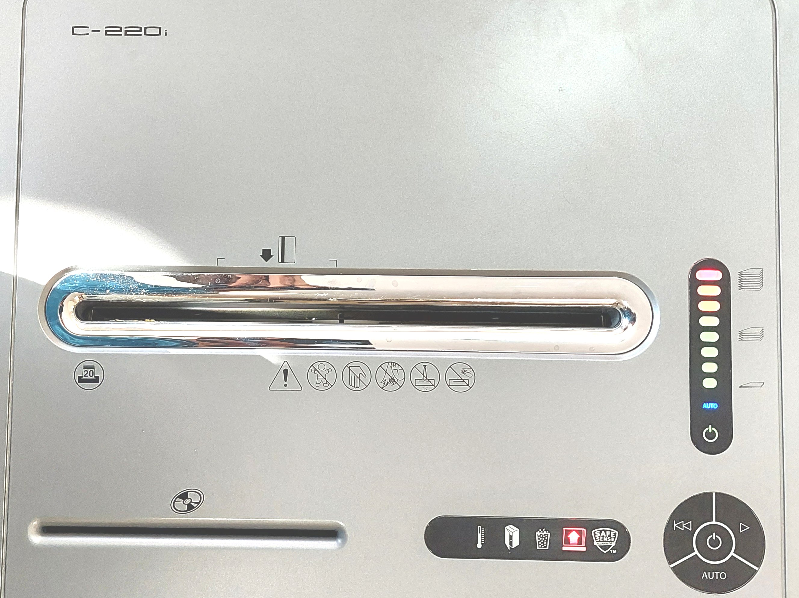

#1 19503248 01 Lip 2021 21:37 pawcio24 pawcio24 Poziom 20 #1 19503248 01 Lip 2021 21:37 Witam jak w opisie zablokowany papier i przy załączeniu zaraz się zatrzymuje. Brak fizycznie zaciętego papieru? silnik kreci się lekko. propozycje? Załączniki: 20210701_082314.jpg Download (789 KB)
#2 19503325 01 Lip 2021 22:25 cymbi cymbi Poziom 27 Pomocny post? (0) #2 19503325 01 Lip 2021 22:25 Skala po prawej wskazuje na grubość pliku dokumentów do niszczenia. Czyli do sprawdzenia czujnik grubości wsadu.
#3 19511819 08 Lip 2021 06:57 pawcio24 pawcio24 Poziom 20 Autor tematu Pomocny post? (0) #3 19511819 08 Lip 2021 06:57 Na Środku jest czujnik ma ktoś symbol jego. chodzi ciężko na sprężynie. ma ktoś part katalog.
#4 19538752 27 Lip 2021 23:51 Honeywell Honeywell Poziom 2 Pomocny post? (0) #4 19538752 27 Lip 2021 23:51 Jesteś przekonany,że na środku jest czujnik ilości wsadzanych kartek ? a nie mechaniczny czujnik papieru który po prostu uruchamia niszczarkę ?
#5 19540337 29 Lip 2021 06:53 pawcio24 pawcio24 Poziom 20 Autor tematu Pomocny post? (0) #5 19540337 29 Lip 2021 06:53 URUCHAMIAJĄCY JEST ALE OPTYCZNY
#6 19676407 27 Paź 2021 06:53 pawcio24 pawcio24 Poziom 20 Autor tematu Pomocny post? (0) #6 19676407 27 Paź 2021 06:53 Czy jest możliwość pominięcia czujnika wsadu bo jest niedostępny.
#7 19676422 27 Paź 2021 07:16 arecki_sz arecki_sz Poziom 9 Pomocny post? (0) #7 19676422 27 Paź 2021 07:16 Sprawdź największy kondensator foliowy.
#8 19678034 28 Paź 2021 06:31 pawcio24 pawcio24 Poziom 20 Autor tematu Pomocny post? (0) #8 19678034 28 Paź 2021 06:31 na Pewno jest uszkodzony czujnik wsadu grubości optyczny a co dalej bez niego nie ruszę Załączniki: czujnik.png Download (47.74 KB)
