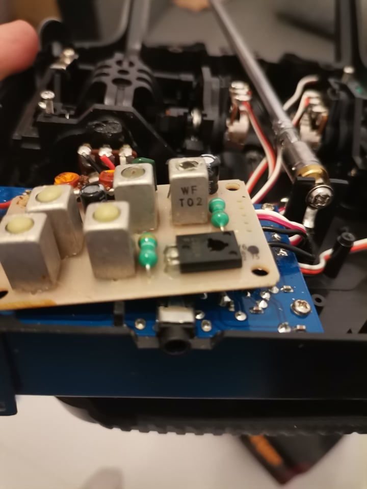

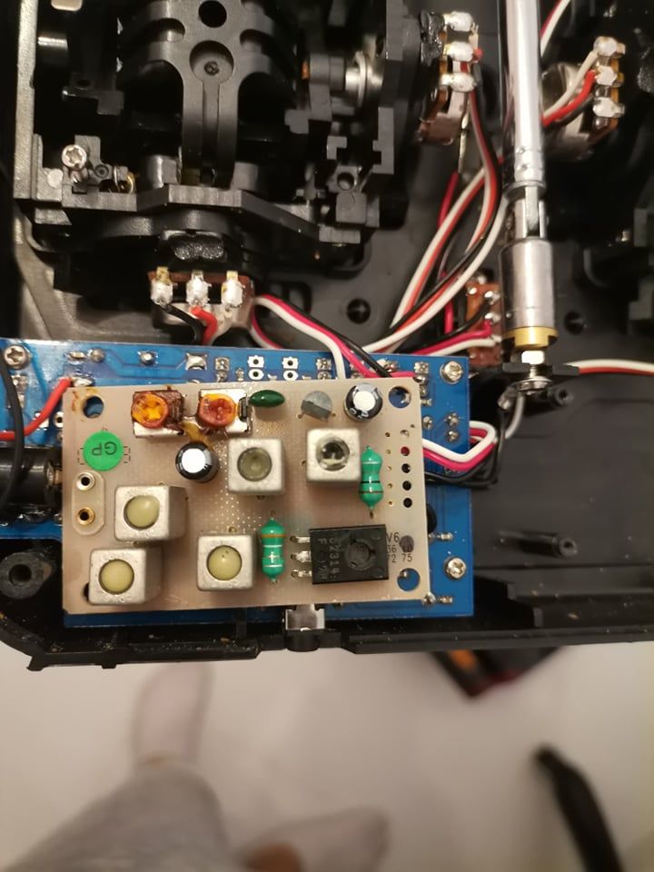

    Znajomy poprosił mnie żeby naprawić mu jego łódkę zanętową firmy SKARP model s60 z racji że na pierwszy rzut oka nic nie jest spalone, chciałbym sprawdzić czy aby na pewno. Dodatkowo po rozebraniu pilota zauważyłem że jedna z części wydaje się być stopiona. Proszę o pomoc w identyfikacji spalonej części oraz jakiś schemat płytki wmontowanej do tej łódki.

    Witam jaki ma objaw usterki owa łódka , nic tam nie ma stopionego jest to moduł nadajnika i potencjometry na niej są specjalnie zalane aby nimi nie kręcić służą za strojenie odbiornika i nadajnika na daną częstotliwość na której łódka ma pracować .

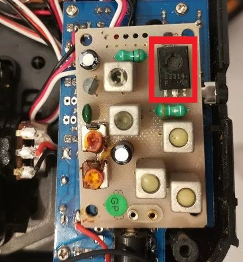

    Witam - proszę sprawdzić tranzystor mocy W.CZ 2SC2314 . Łódka zanętowa SKARP s60 - Łódka nie reaguje na polecenia pilota
