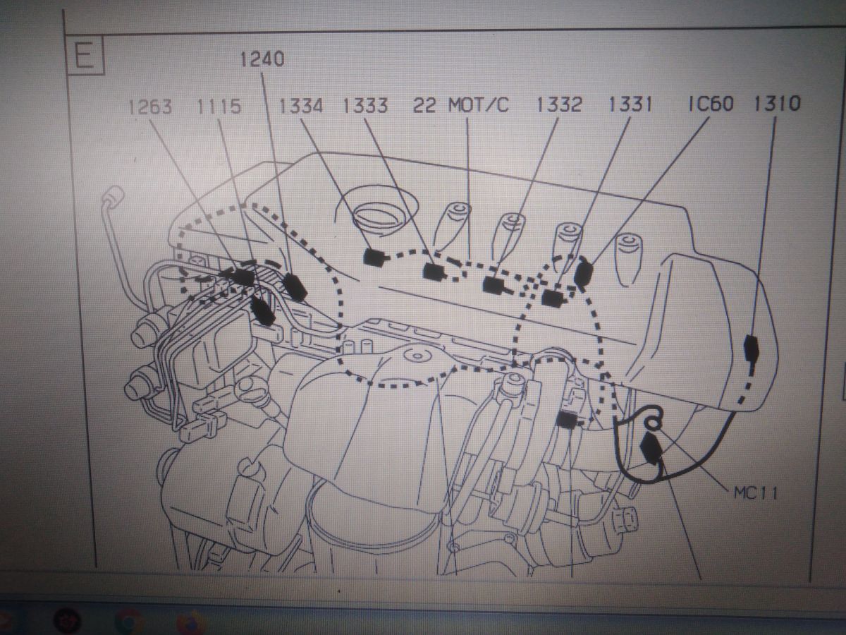

    Czy ktoś wie, gdzie jest czujnik temperatury powietrza? Jeden jest w przepływomierzu, ale schemat pokazuje gdzieś drugi, z kablami o numerach 1366 i 1341. Jakie to kolory? Jaki kolor maja kable 1385 i 4030? Skąd wziąść tabelę z kolorami kabli?

    Czujnik ciśnienia doładowania powietrza. Najpierw sprecyzuj jakiego czujnika temp. szukasz lub z czym masz problem.

    decybel91, chyba nie mam mapsensora w moim, jest jakieś ustrojstwo z kabelkami na wlocie powietrza za turbo na nowszych modelach

    Wszystko zależy jaki to rocznik.
    Jeżeli jest MAP (1312) to jest w kolektorze ssącym od strony ściany grodziowej. Wtedy czujnik temperatury powietrza jest na wężu z turbiny (1240). Kolory przewodów to fioletowy i jasno niebieski.
    MAP jest 3 pionowy więc to tylko czujnik ciśnienia bez pomiaru temperatury.

    W starszych rocznikach nie ma MAP i nie widzę też czujnika temperatury powietrza dla silnika - osobnego bo w MAF (przepływomierz) jest dla starszych i nowszych wersji.
    W grupie PSA nie istnieje coś takiego jak kolory przewodów - na schematach masz oznaczenie numeryczne przewodów i tak samo jest one naniesione na izolacji przewodu w pobliżu złącza.
