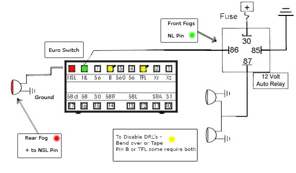

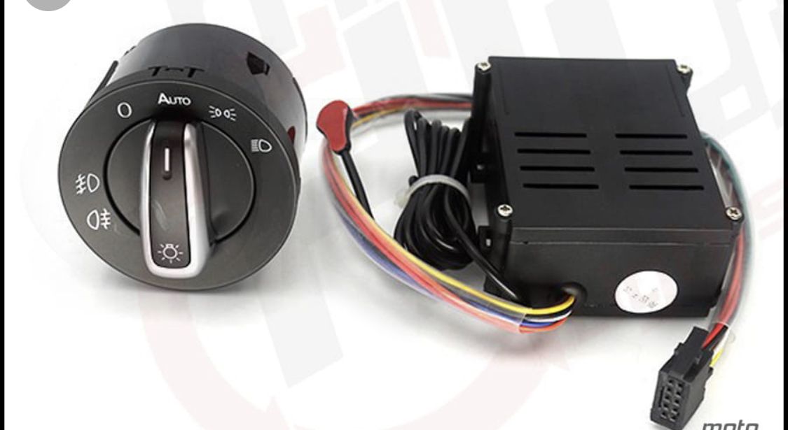

    Witam kupiłem zestaw automatycznych świateł do mojego Vw t5. Po podłączeniu zestawu wychodzi na to ze na opcji „auto” nie swieci sie nic za dnia, a jak się ściemni to włączają się pozycje i mijania. Chciałbym przerobić to żeby na „auto” świeciły się cały czas pozycje, a jak się ściemni żeby włączyły się mijania.

    Znalazłem schemat kostki włącznika świateł. Czy mogę kable „58r i 58l” podłączyć pod „TFL” i będzie grało ? Vw t5 światła dzienne - Jak podłączyć światła

    Przypominam, że światła pozycyjne to nie światła do jazdy dziennej.
    Po 1, i tak nie będzie tych świateł w żaden sposób widać z odległości.
    Po 2, jak policja przyuważy i będzie miała "gorsze dni" to dostaniesz mandat lub pouczenie za brak świateł (Czyt. pierwsza linijka).
    Takich operacji to sie przypadkiem nie koduje w VCDS? Przełącznik daje tylko znać do sterownika co zrobić, zwieraj - pytanie czy masz jak usunąć błędy o ile ci je wyrzuci :)
    Zainwestuj w dobre DRLy zamiast "januszować" na pozycyjnych ;) Dla własnego bezpieczeństwa i spokojnej głowy naszej kochanej władzy.

    humbel
    Jeśli tak mówisz, to możesz zewrzeć, no tylko że taki problem się pojawia, że nigdy nie zgasną ci te światła, a przy zwarciu L/R pozbędziesz się kierunkowych świateł parkingowych (których chyba i tak nikt nie używa :D)
    I najważniejsze, czy w nocy nie będą oślepiać :)
    Nie lepiej światła pozycyjne podłączyć po prostu pod sygnał TFL? Przerobić trochę kostke. Będą gasnąć przy włączeniu świateł mijania (lub przygasać, zależy od sterownika).
    Wiesz może za co odpowiedzialny jest sygnał B - tylko bok TFL ?

    humbel
    Też właśnie na jakimś forum podłapałem schemat (akurat podłączenia świateł przeciwmgielnych)
    Nawet lepiej, bo nie będziesz musiał całkowicie modyfikować/mostkować przewodów :)

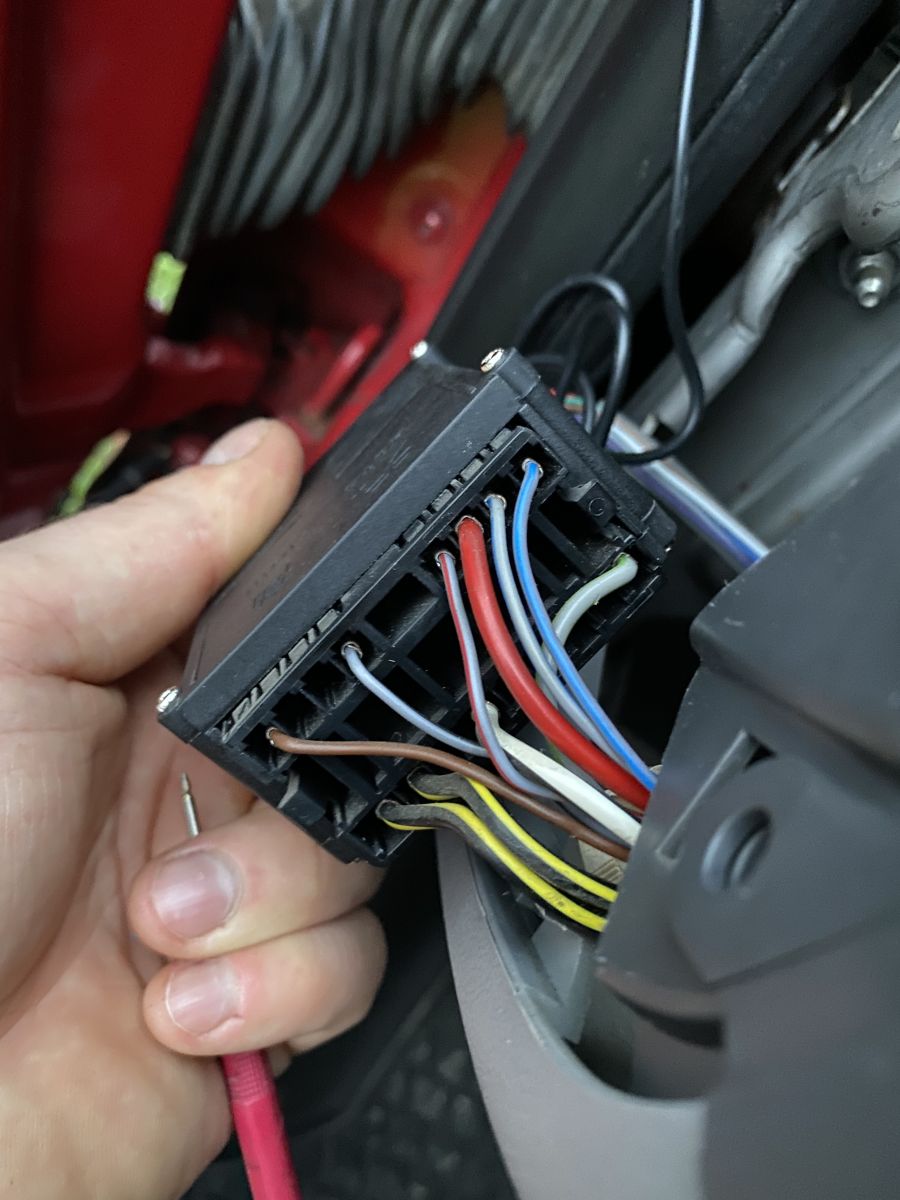

    brunoatwien
    Cześć, możecie podpowiedzieć co zrobić, gdy w kostce nie mam pinów B i TFL? VW T5 2008. Gdzie mogę podpiąć pozycje, żeby świeciły się cały czas po przekręceniu stacyjki? Dzięki
