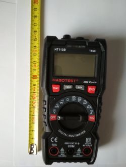

A tak multimetr prezentuje się z boku i z tyłu. Dla zainteresowanych także wymiary.

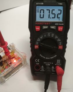

Pomiar "napięcia referencyjnego" oraz precyzyjny rezystor 180kΩ, 0,02%.

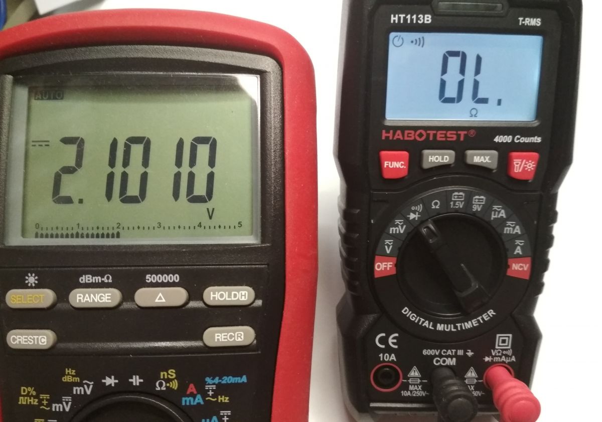

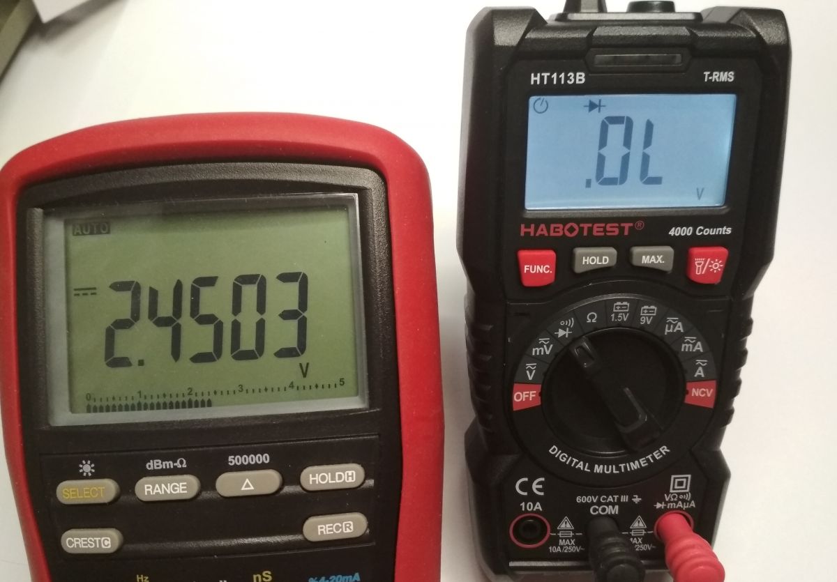

Myślę, że warto także znać napięcie testowe dla pomiaru ciągłości obwodu oraz testu diody. Wynosi odpowiednio 2,1V i 2,45V.
Aby sprawdzić dokładność wskazań wyniki pomiarów porównywałem z dużo dokładniejszym multimetrem Brymen BM867s.

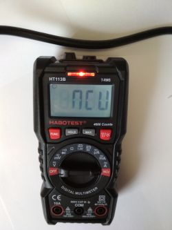

Na zakończenie ostatnia funkcja, czyli NCV. Jak można przeczytać w niektórych tematach wielu użytkowników traktuję ją z lekkim przymrużeniem oka.
Powiem tylko w skrócie że mamy tutaj tylko 3 poziomy intensywności wskazań. Pierwszy - bez jakiejkolwiek sygnalizacji - wtedy gdy multimetr znajduje się w dalszej odległości od przewodu pod napięciem. Następnie w miarę bliskości pola mamy sygnalizację w postaci zielonej LED i uruchomienia buzera. Ostatni poziom, gdy nasz przyrząd znajduje się w bliskim sąsiedztwie - czerwony LED oraz intensywna sygnalizacja dźwiękowa. Myślę, że działa podobnie jak w wielu tanich konstrukcjach. Podobnie jak inne, nie radzi sobie zupełnie z wykrywaniem przewodów w ścianach z płyt g-k.
