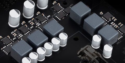

    Za tę kwotę zakup można powiedzieć dobry. W sensie procesora, bo płyta główna do niego to żart i nie jest to złośliwość z mojej strony. Pomijam, że jest to B460, bo jestem w stanie znaleźć dobre modele B460, poprawnie zaprojektowane. Na miejscu producenta wstydziłbym się przykleić na to łatkę "Aorus", bo mimo wszystko ten napis kojarzę z minimalnie wyższą linią sprzętową, a nie z totalnym szajsem. Tutaj jednak pod ładnie pomalowaną płytą z fikuśnymi radiatorami mamy ukryty marny produkt, który od biedy nadaje się do niewysokich obciążeń. Piszę od biedy, bo jestem prawie pewien, że przy tej sekcji zasilania ta płyta nie będzie w stanie utrzymać nawet sześciordzeniowego I5 na maksymalnym turbo - bo to wymaga sekcji zasilania CPU, która jest w stanie ciągle pompować ~150W i się nie usmażyć.
    To:
    Czy jest możliwość ustawienia sztywnej częstotliwości rdzeni w i9-10900f?
    jest sekcja zasilania Aorusa, która nie da rady tego uczynić. A dla I9 potrzebujemy nie 150W, tylko raczej bym strzelał coś 200 z kawałkiem. Przy pełnym obciążeniu wszystkich rdzeni fajnie by było, gdyby ta płyta dała radę utrzymać procesor w okolicach chociaż 4 GHz. A i tego bym nie był do końca pewien.

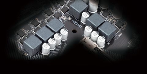

    Dla porównania to jest sekcja zasilania CPU jednego z uboższych modeli w ofercie, czyli B460M-DS3H:
    Czym się różni ten model w kwestii zasilania CPU od groźniej wyglądającego Aorusa? Ano brakiem radiatorka, bo jest to praktycznie skopiuj-wklej ta sama sekcja zasilania. Tyle że DS3H jest pozycjonowana tam, gdzie jej miejsce, czyli na niższych półkach i przynajmniej nie próbuje udawać lepszego produktu.
    Tak więc procesor jest fajny (chociaż wymaga bardzo wydajnego chłodzenia, można się poważnie nad wodniakiem zastanowić, jeśli płyta nie będzie mieć ograniczeń Power Limit), ale tę masakryczną płytę warto pogonić i kupić coś porządnego na Z490/B560/Z590 (i porządnego nie tylko z wyglądu, bo wygląd może czasem zmylić) - już na samym stocku bez przetaktowania przy porządnej płycie jest sporo wyższa szansa na utrzymywanie wyższych zegarów.

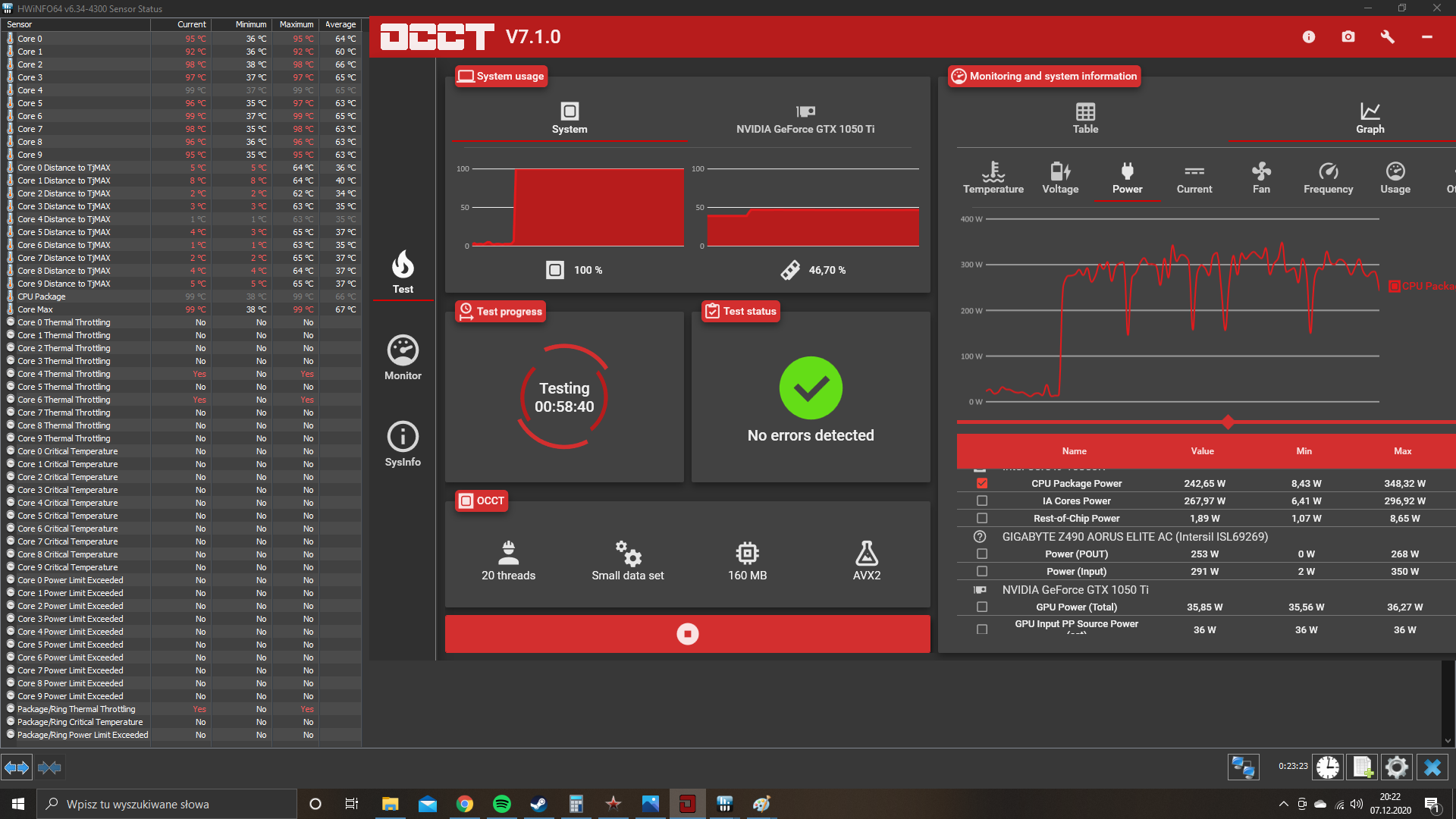

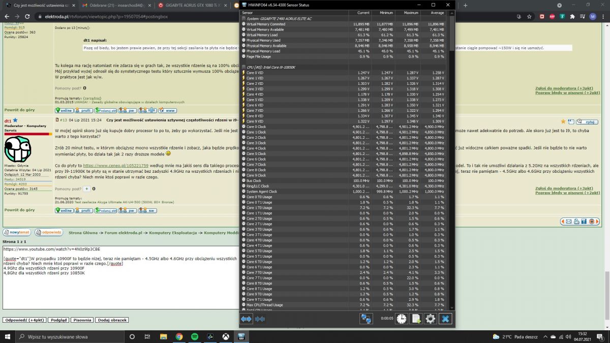

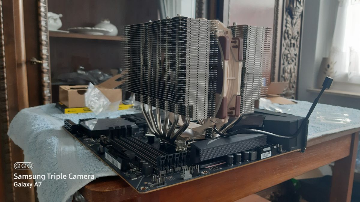

    To uspokoje Twoją osobę. NIE DA SIE USTAWIĆ SZTYWNO 5.2 Ghz na wszystkich 10 rdzeniach.
    Ta wyczerpująca odpowiedź kolegi dt1 wyjaśnia wszystko.

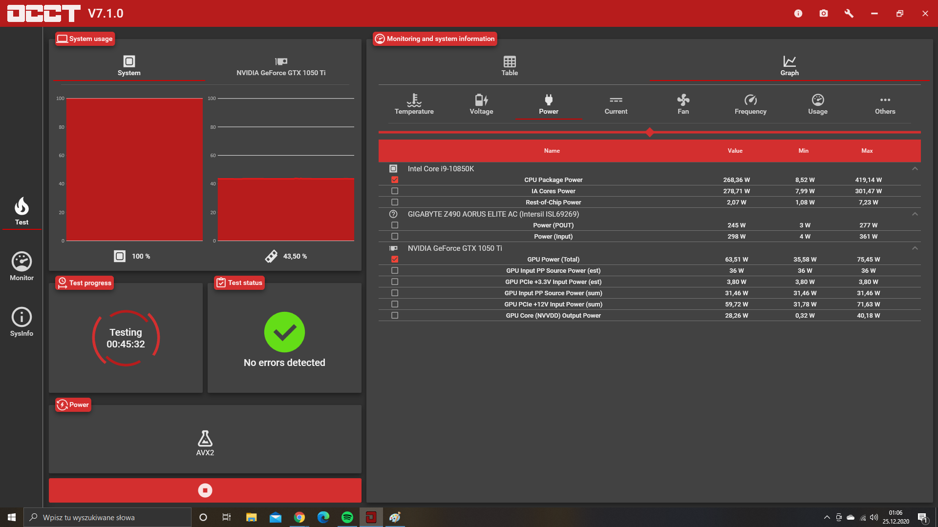

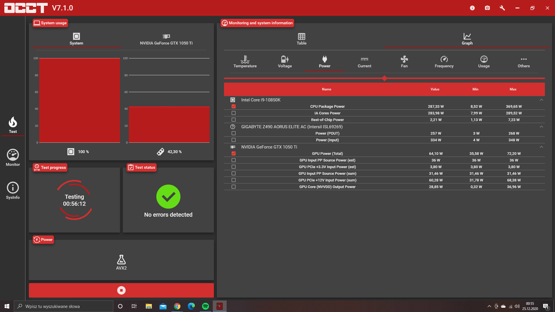

    10850K potrafi pod PEŁNYM obciążeniem w tescie programem OCCT "połkńąć" ponad 400W.
    I do tego jest potrzebna DOBRA płyta.
    U mnie 10850K jest chłodzone zestawem NOCTUA NH-15D i właśnie przy 100% obciążeniu WSZYSTKICH rdzeni temperatury dobijaja do 100'C.
    Ponawiam pytanie DO CZEGO JEST CI POTRZEBNE 5.2Ghz na wszystkich rdzeniach?
    Poszpanować przed kumplami?
    Dla mnie nie ma większej różnicy 1000zl w tą czy w tamtą. Potrzebuę kupuję.
    Czy jest możliwość ustawienia sztywnej częstotliwości rdzeni w i9-10900f? Czy jest możliwość ustawienia sztywnej częstotliwości rdzeni w i9-10900f? Czy jest możliwość ustawienia sztywnej częstotliwości rdzeni w i9-10900f?
    Dla potwierdzenia słów kolegi @dt1.

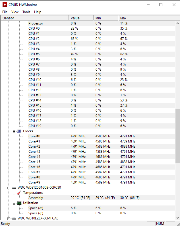

    Okej , dziękuje rozumiem że popełniłem błąd kupując tę płytę główną ale była dobra okazja myślałem że nie odczuje aż takiej różnicy tym bardziej że mimo tego że ta sekcja zasilania jest "słaba"
    wyciągnąłem praktycznie stabilne 4.6 - 4.8 GHz także mimo wszystko jestem z mojego sprzętu zadowolony.

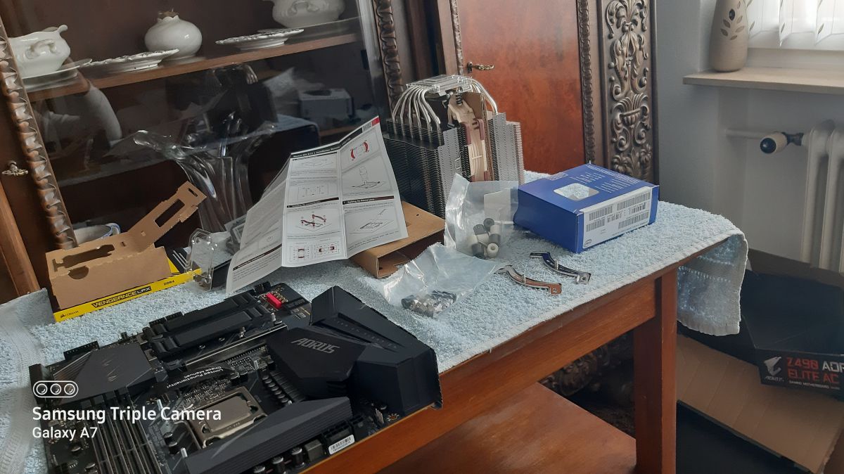

    Posłuchaj rady kolegi @dt1 , sprzedaj tą płytę jak chcesz.
    A jak nie to zostaw i działaj na niej.
    Ten procesor nigdy nie będzie obciążony więcej niż katalogowo jest podawane np w grach.
    Inaczej w programach wykorzystujących CAŁĄ moc 10 rdzeni.
    Wtedy możesz mieć pobory prądu tak jak u mnie. TO SĄ FABRYCZNE USTAWIENIA tego procora.
    Na płycie Z490 GIGABYTE AORUS ELITE AC

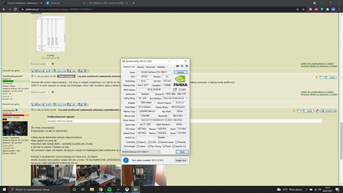

    sunrise84
    https://www.techpowerup.com/gpu-specs/gigabyte-aorus-gtx-1080-ti-xtreme-edition.b4329

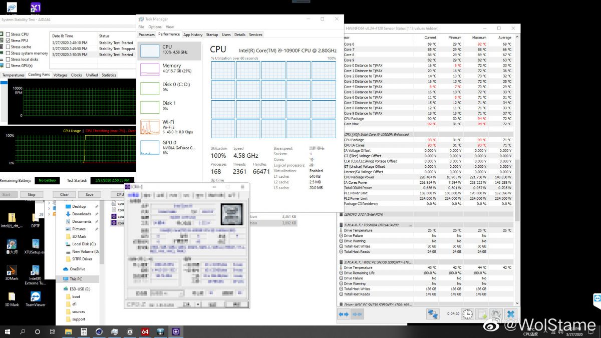

    https://www.youtube.com/watch?v=4N0z9lp3CBE
    dt1 napisał:
    W przypadku 10900F to będzie niżej, teraz nie pamiętam - 4.5GHz albo 4.6GHz przy obciążeniu wszystkich rdzeni chyba? Niech mnie ktoś poprawi w razie czego.
    4.9Ghz dla wszystkich rdzeni przy 10900F
    4,8Ghz dla wszystkich rdzeni przy 10850K

    https://www.youtube.com/watch?v=MJ-hrnstwmc
    4.6Ghz dla i9-10900F
  • #15 19507086
    dt1
    Admin grupy komputery
    10900F da radę 4.6 GHz na wszystkich rdzeniach przy PL2 224W. 4.9GHz wyciskają wersje K/KF.
