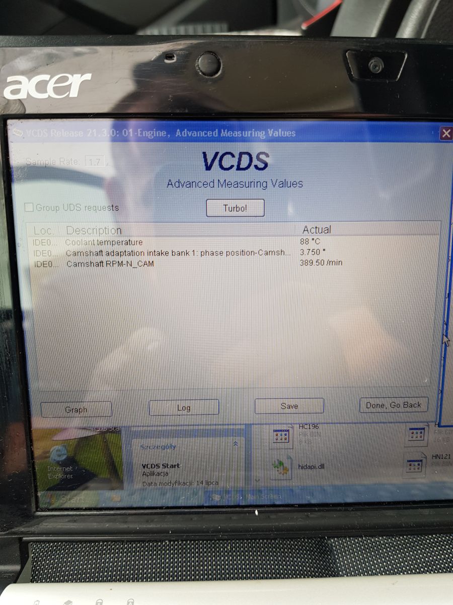

    Witam , czy w tym silnimu ustawie ķąt synch.ronizacji walka rozrzadu vcdsem? Vcds laczy sie po uds , szukajac synchro angle , czy po polsku kąt synch. nic mi sie niepojawia. Znalazlem pomiar: camshaft adaptation intake bank 1 czy to bedzie to? Dzieki

    VW golf 6 CR CAYC 1.6 TDI - Kąt synchronizacji wałka rozrządu
    Silnik byl wylaczony, pozniej udostepnie wiecej materialow
    Na wlaczonym silniku jest jak na zdieciu. Po dodaniy gazu nic sie nie zmienia stalt kąt. Hmm wszedzie mizna to wyregulowac na kole walka a tu w golfie 6 1.6 nie da sie? VW golf 6 CR CAYC 1.6 TDI - Kąt synchronizacji wałka rozrządu

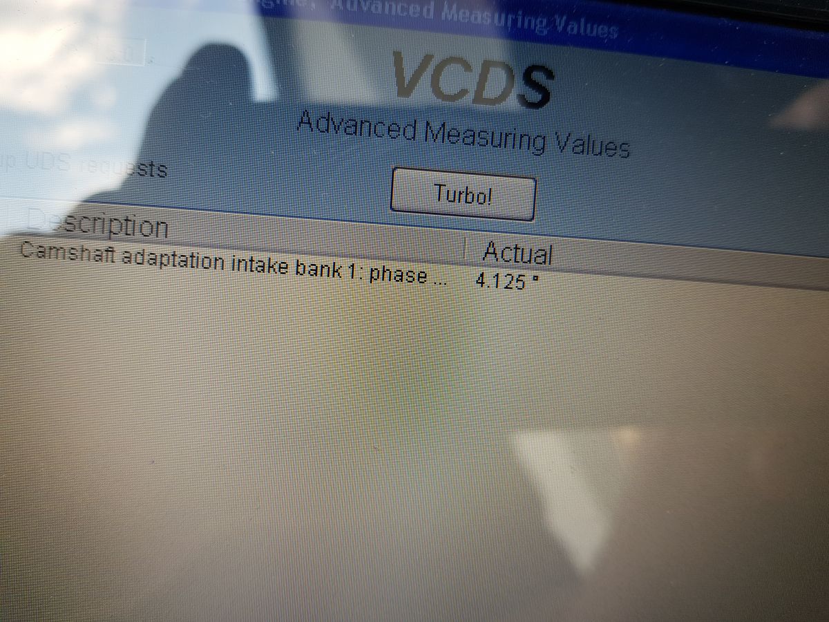

    Podpowiedziano mi ze to ta pozycja. Po uruchomieniy silnika ( temp robocza) pokazuje 4.125 stopnia , dodaje gazu i zmienia sie na 3.750 i tak jest jyz caly czas. Pytanie czy regulowac to najblizej zera? Moze ktos wie jakie sa widelki kata synchronizacji walka?

    Zapytam mechanika jak wymienial rozrzad ale pidejrzewam ze na blokady, czyli tak ma byc nie ruszac tego? Wiem ze zakres to -3 do +3 lub -6 do +6 nie znalazlem odpowiedzi jak to jest w silnikach CR, w pierwszych widelkach juz sie nie mieszcze, nie wiem tez co to zmieni ustawiajac blizej zera, moze nie ma sensu.

    luzujemy 3 śruby na kole walka , przesuwamy w 1 lub 2 strone w zaleznosci czy jedziemy na - lub + , silnik musi miec temp robocza, ja zrobilem zdiecie po robocie) ,po kazdym przesunieciu walka ( delikatnym ) dokrecamy śruby, odpalamy auto i sprawdzamy w vcd.. jak sie zmienilo, ja trafilem za 4 podejsciem. Ustawiajac na bloki trafisz 0 ? chyba w nowym aucie
