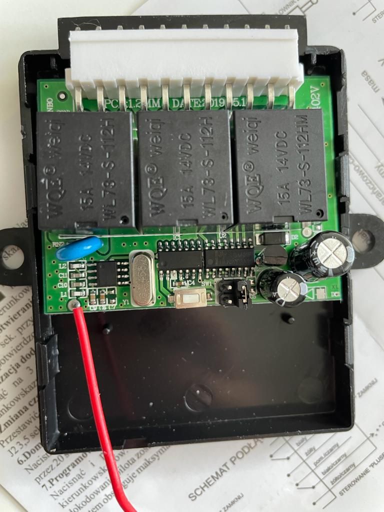

    Poziom 5  
    Kupiłem centralkę na Allegro lb402. Dołączona instrukcja niestety nie pokazuje w którym miejscu ma być wsadzona zworka sterująca czasem otwarcia zamka. Jest regulacja dla zamków elektrycznych 0,5 sek dla zamków elektrycznych i 3,5 sek dla pneumatycznych. Wyczytałem już ze w Toyocie Yaris 2008 jest sterowanie minusem i ma być to ustawione na 0,5 sek. Na płytce nie ma kompletnie żadnego oznaczenia, które piny odpowiadają za daną wartość a na internecie znaleźć się tego nie da? Jak to poznać która jest którą? I co się stanie jak podłączę nie do tej co powinienem? Centralka lb402: Jak prawidłowo wsadzić zworkę sterującą czasem otwarcia zamka?

    Domyślnie powinno być 0,5s, podłącz do zasilania i sprawdź na jaki czas zwiera przekaźnik z resztą będziesz słyszał.
    A zworkę przekładasz zapewne dla 3,5s na lewą parę pinów, na foto masz zwartą prawa parę pinów.
