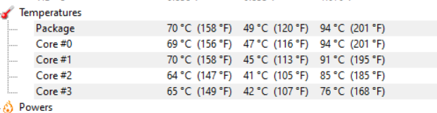

    Niedawno kupiłem używanego Thinkpada W540 z procesorem Intel Core I7 4700MQ,
    Zaraz po zakupie zdecydowalem sie w nim wymienić pasty termoprzewodzące, ponieważ nie wiadomo kiedy było to robione a laptop już kilka lat ma.
    Wymieniłem Pasty, jednak przy wymianie past widziałem też wokół procesora takie taśmy przylegające na radiatorach, były już w kiepskim stanie, zamiast nich dałem pastę. Od czasu tej akcji mineło już około 3 tygodnie, pracuje na laptopie bardzo często, tylko obserwuję częstą pracę wentylatora , nawet przy braku obciążeń..
    Temperatury w programie CPUID HWMONITOR jak obserwuję przy obciążeniu są dość wysokie .
    Chyba że ten procesor pracuje optymalnie na takich temperaturach.
    Będę wdzięczny za wszelkie sugestie :)

    Chodzi ci o termopady? W znaczeniu "te dziwne taśmy". Ogólnie lepiej poczytać zamiast robić coś "na wyczucie".
    Jak tak to:
    1. Temperatury CPU i tak są w normie, 4c/8t musi się grzać w tej generacji mobilnych CPU.
    2. Paćkając pastą po płycie w miejscu gdzie mają być termopady nie zapewnisz odpowiedniego odprowadzania ciepła! Najlepiej teraz płytę umyć w tych miejscach. I zastosować odpowiednie termopady.
    Do czasu jak nie zastosujesz odpowiedniej grubości termopadów których na pewno grubości nie zmierzyłeś.... Wiec trzeba będzie poszukać w internecie. Ryzykujesz przegrzaniem sekcji zasilania i/lub pamięci karty graficznej (jak masz dedykowaną) co grozi uszkodzeniem płyty i nawet samego procesora w najgorszym wypadku.
    Stosując teraz za cienkie termopady będzie sytuacja jak z pastą, czyli możliwe przegrzanie obszarów nimi chłodzonych, a za grube spowodują że chłodzenie nie będzie przylegać do rdzeni CPU/GPU.
