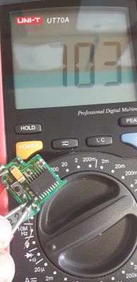

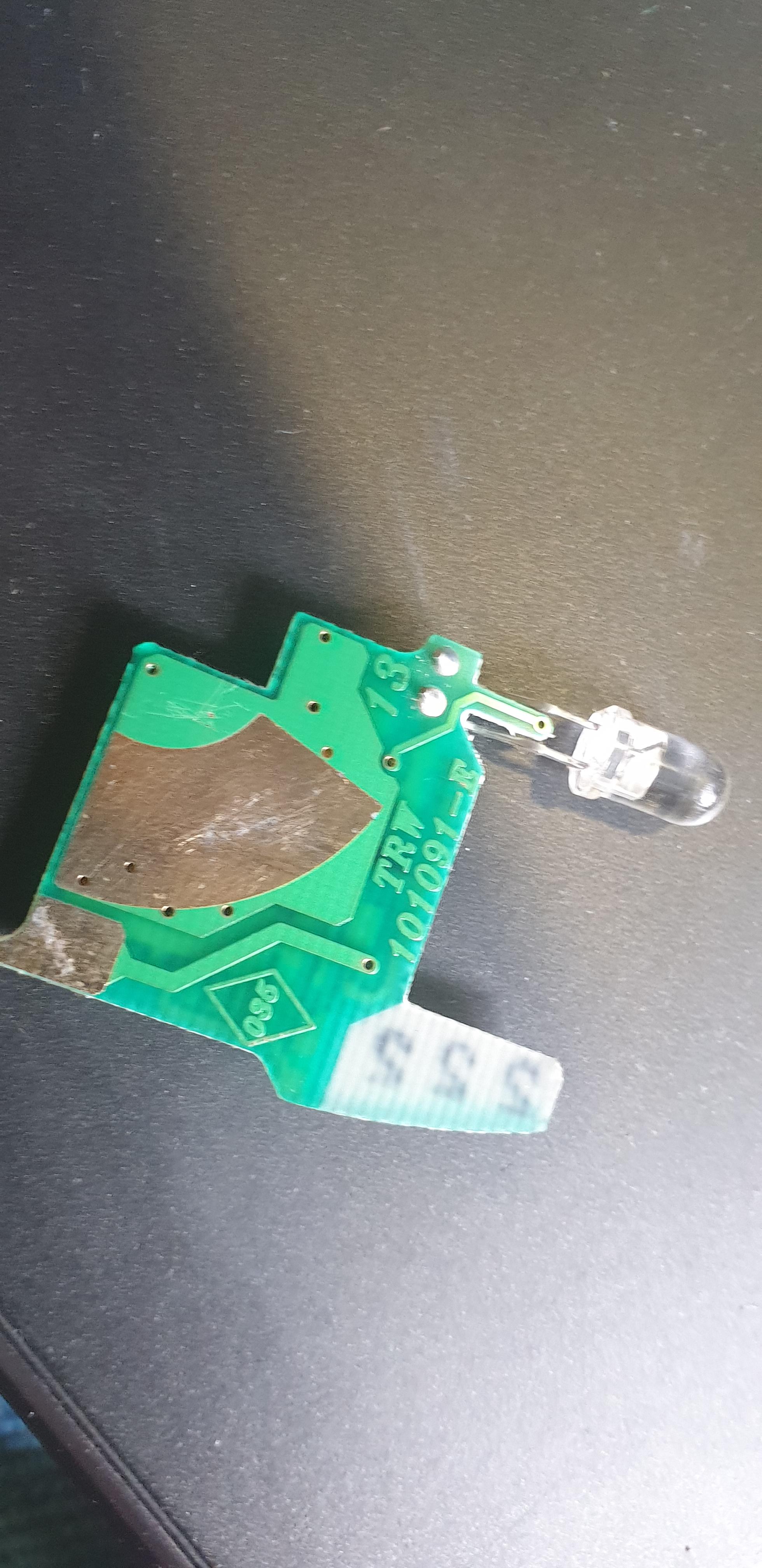

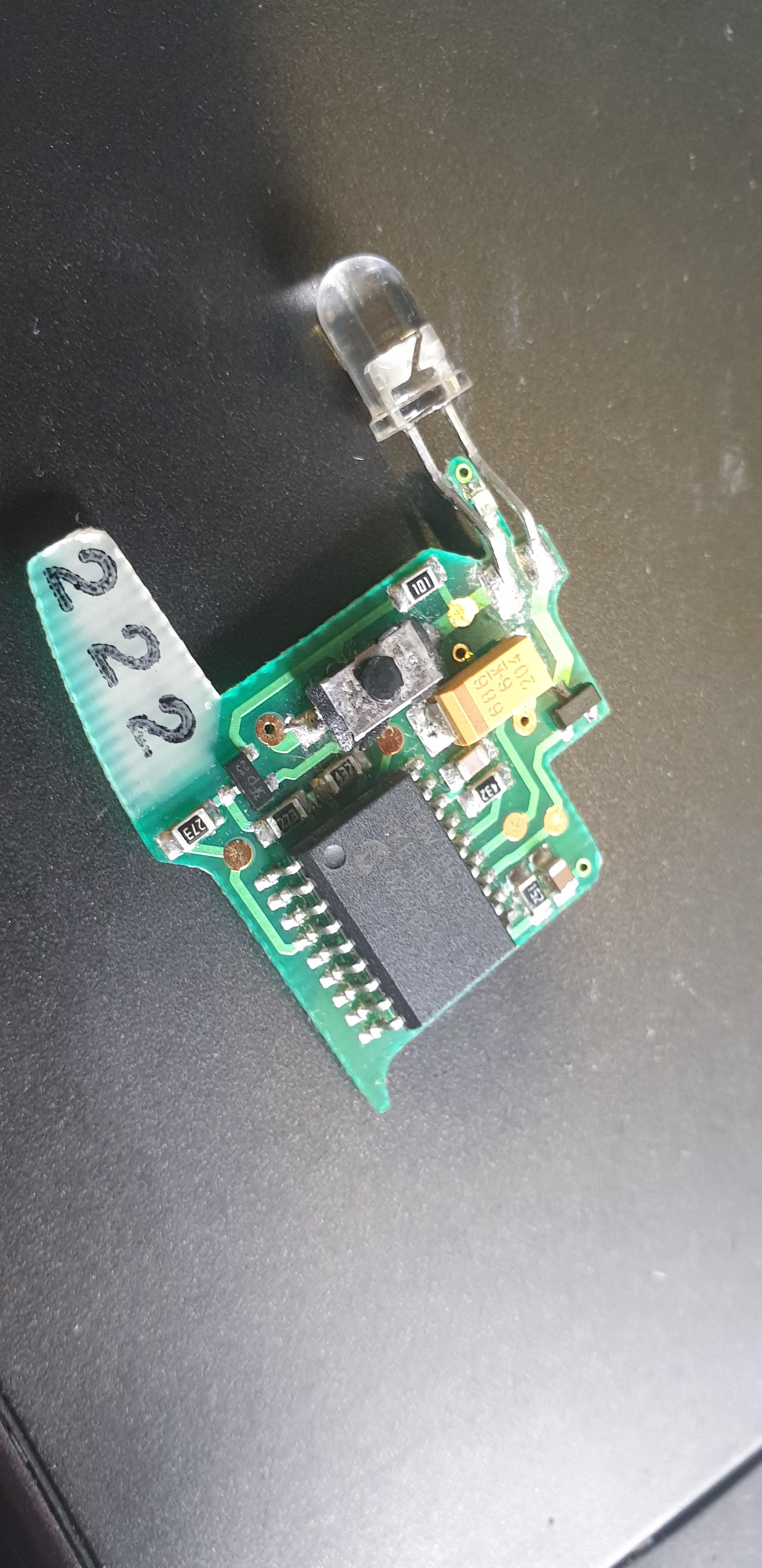

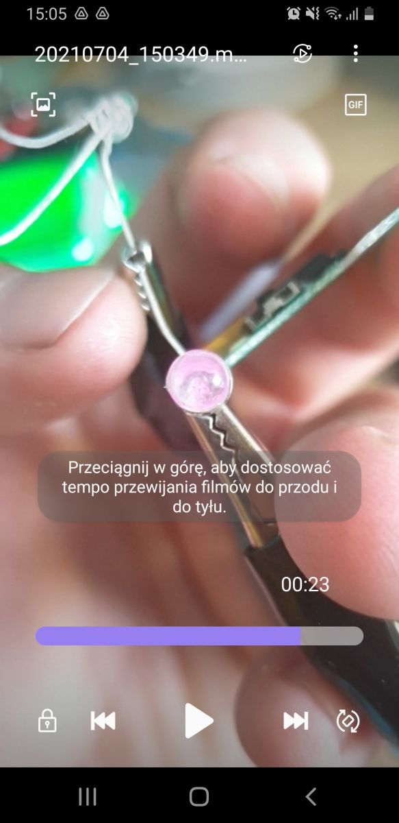

    Cześć, mam uszkodzonego pilota od kangoo 1. Jak szukać usterki? Nie świeci dioda czerwona po kliknięciu, przycisk przepuszcza napięcie. Gdy podłączyłem 1,5v na diodę czerwoną to świeci. Dioda 5mm też nie świeci (chyba podczerwień) sprawdzałem pod aparatem i też nic.

    Jak podawałeś to napięcie bez wylutowania elementu to już sam usmażyłeś pilota.

    dragolice16
    Dlaczego? ograniczyłem prąd do 0,02A.

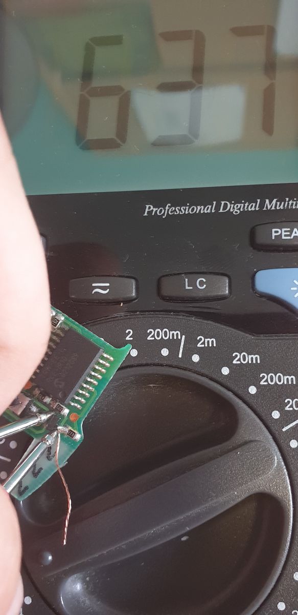

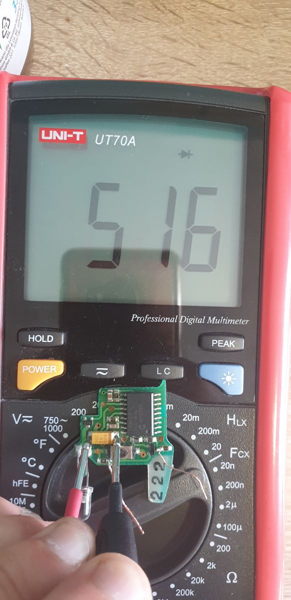

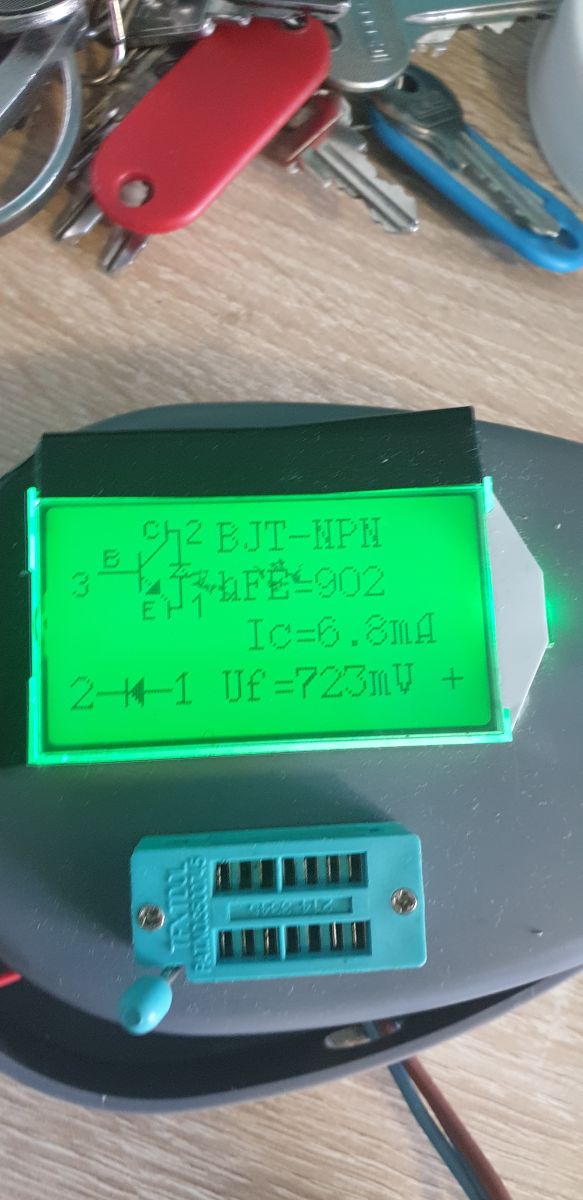

    Sprawdziłem tranzystorki:
    Pierwszy:
    Kangoo 1 98r - Jak znaleźć usterkę w uszkodzonym pilocie? Brak świecenia diod.
    Drugi:
    Nie chciało wykryć testerem więc sprawdziłem miernikiem:
    Kangoo 1 98r - Jak znaleźć usterkę w uszkodzonym pilocie? Brak świecenia diod. Kangoo 1 98r - Jak znaleźć usterkę w uszkodzonym pilocie? Brak świecenia diod.
    Inne elementy:

    Zamykam ze względu na oddanie pilota - zadziałał, lecz szybko rozładowywał baterię 2-3 dni.
