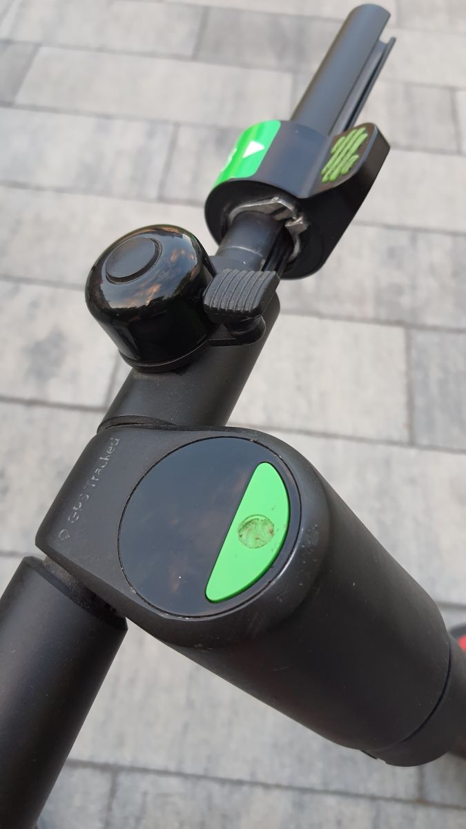

    Problem jest taki, że hulajnoga przestała jeździć z maksymalną prędkością. Podczas jazdy odczuwalny efekt szarpania. Najdziwniejsze jest to, że efekt podwaja się praktycznie dwukrotnie po włączeniu przedniego oświetlenia.
    Co o tym sądzicie, ma ktoś jakiś pomysł?
    Czy wystarczy prosta wymiana manetki, czy to w stronę elektroniki poszło.

    Kiedyś naprawiałem chińską z podobnym problemem i były uwalone tranzystory na sterowniku . Całą wina leżała w wiórze aluminiowym , który pochodził z obudowy sterownika i zwarł kilka elementów na wyjściu bo był dość duży . Sterownik udało mi się naprawić .
    Jeśli chcesz sprawdzić manetkę to spróbuj ustalić jaki typ manetki masz bo są na potencjometrze albo halotronowe .
    Jak na potencjometrze to wypnij ją i pomierz rezystancję multimetrem . Popatrz też czy w samej manetce nie ma jakiegoś magnesu lub paska magnetycznego do którego się metal przyciąga bo jeśli tak jest to na 100 procent jest to halotronowy , a wtedy raczej będziesz musiał szukać a sterowniku usterki , ponieważ halotronowe są raczej niezawodne natomiast objawy szarpanie i nie osiąganie mocy to raczej typowe dla wytartego potencjometru.

    Dziękuję, za tak wyczerpującą odpowiedź.
    Chętnie sprawdzę twoje sugestie, jeśli chodzi o sprawy elektryczne to jeszcze ogarniam, ale problem pojawił się na etapie zdjęcia manetki. Nigdy nie rozbierałem takiej hulajnogi, i nie wiem jak dobrać się do bebechów. Załączam zdjęcie, może jakieś sugestie.

    Ten aluminiowy pierścień to element zaciskowy i w nim jest śrubka. Trzeba ją jakoś odkręcić , a jeżeli plastik przeszkadza to trzeba go zdjąć być może nawet trochę na chama.
