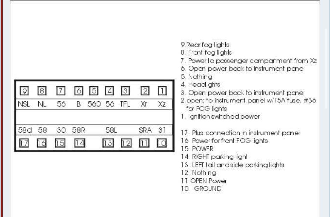

    Witam może ktoś mi powiedzieć za co odpowiada pin nr 4 w nowej poliftowej lampie ? I który pin wpiąć ze starej lampy

    4 to są światła do jazdy dziennej

    Generalnie to brakuje ci w kostce pinu odpowiedzialnego za światła do jazdy dziennej. Powinieneś sobie dołożyć jakiś moduł do świateł dziennych i wyjście podpiąć pod ten pin.

    Dobra już wiem pin nr 4 do dziennych jest napisane ze do PINu nr 3 w przełączniku świateł, jest tam wolny pin TFL.
    VW T5: Funkcja pinu nr 4 w poliftowej lampie i odpowiednik w starej wersji
    Teraz czy mogę pociągnąć normalnie kabel z PINu nr3 przełącznika prosto do lampy ? Czy muszę przez przekaźnik ? Dodam ze dzienne w lampie mam led
