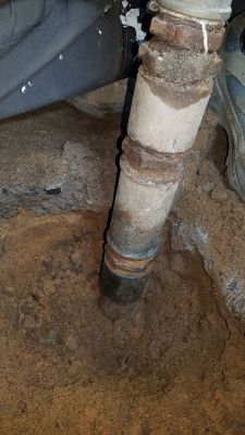

    Proszę o pomoc z moim zestawem hydroforowym, bo już mnie chyba wymęczy 😊. Nie trzyma ciśnienia.
    Przy domu jest studnia abisyńska, do której jest podłączony zestaw hydroforowy. Pompa i zbiornik są nowe, kupione kilka miesięcy temu. Po wyłączeniu kranu pompa wyłącza się po osiągnięciu odpowiedniego ciśnienia. Po chwili na manometrze widać, jak spada ciśnienie, w ciągu około 15-20 minut spadnie ciśnienie do momentu ponownego włączeniu pompy. Jeżeli chcę zassać wodę ze studni drugi dzień, jest konieczne ponowne zalanie pompy.
    Szczelność wydaje się być w porządku, wycieków nigdzie nie widać. Profilaktycznie nawet ponownie rozkręciłem i ponownie zmontowałem część ssącą. Hydrofor tylko do celów ogrodowych, na stronie tłocznej podłączony tylko jeden kran ogrodowy, więc instalacja dość prosta. Żeby wykluczyć problem ze zbiornikiem, zbiornik ten zdemontowałem i została tylko pompa bezpośrednio podłączone do studni, problem pozostał. Włączenie pompy ustawione na chyba 1,5-2 baru, wyłączenie przy 4 barach.
    Po zdemontowaniu zbiornika strona ssąca zawiera: filtr przeciwpiaskowy-zawór zwrotny-pompa
    Na stronie tłocznej jest automatyczny sterownik PC-59 z manometrem (oprócz włączania oraz wyłączana pompy ma funkcje zaworu zwrotnego).

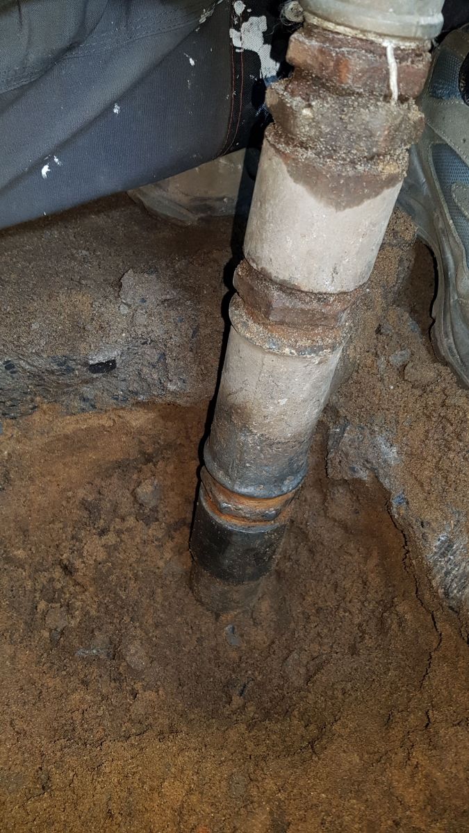

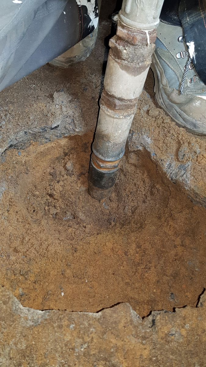

    Jest to studnia studnia abisyńska. Co jest na końcu króćca ssącego niestety nie mam możliwość w tej chwili sprawdzić. Z ziemi wystaje rura (średnica może 6 cm), rura zabetonowana na dnie kręgów (zdjęcie załączam). Z zamiarem sprawdzenia stanu jakiś czas temu nawet beton koło rury rozkułem, ale i tak nic konkretnego się nie dowiedziałem. Nawet jak bym rurę z ziemi wyjął i zobaczył co na końcu, to w jaki sposób bym je wbił z powrotem? Jestem zupełnym laikem w tym obszarze, więc przepraszam z pewnie śmieszne rozterki :)
    Sprawdzenie poziomu zwierciadła raczej również do nie wykonania w tej sytuacji.

    ...ooo przepraszam, jeszcze obiecane zdjęcia. Dlaczego hydrofor nie trzyma ciśnienia i jak to naprawić? Dlaczego hydrofor nie trzyma ciśnienia i jak to naprawić?
    #12 19509216
    robarek
    Poziom 24  
    Umknęła mi ta studnia abisyńska (jest w pierwszym poście).
    No to jest kłopot. Jest to studnia wiercona i filtr zapchany. Może pomogłoby przepłukanie odwrotne studni (pompa bierze wodę z wodociągu i pompuje do studni)?
    Nie zaszkodzi spróbować, może zwiększy to wydajność?
    Widać, że złączki są wilgotne. Czy na pewno wszystko jest szczelne, pompa może zasysać powietrze i stąd brak możliwości dobicia ciśnienia.

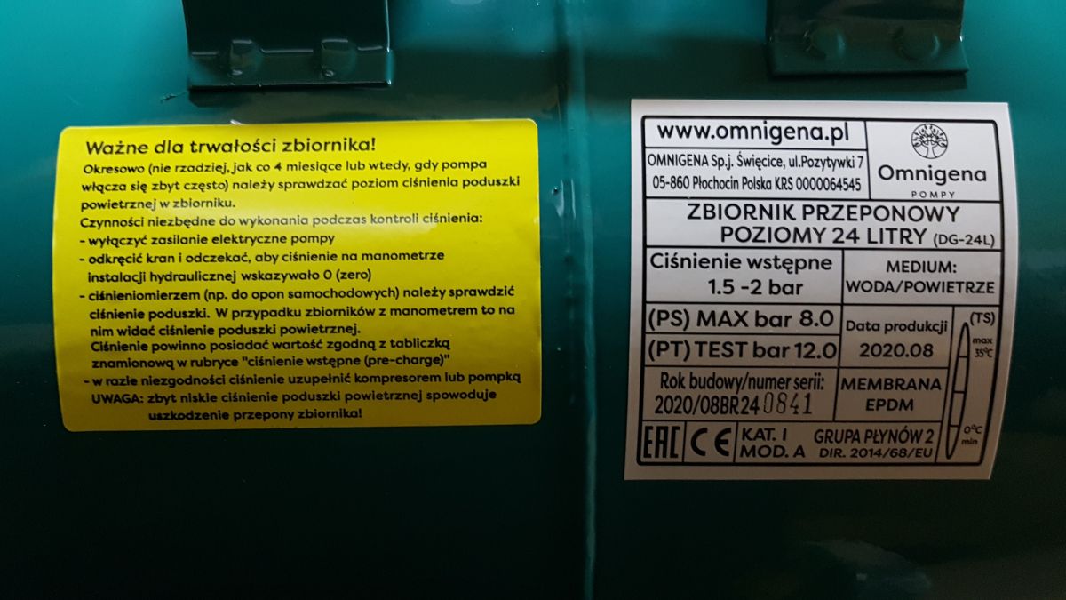

    Zmniejsz ciśnienie wyłączania z 4 na 3 bary, bo ta pompa pracuje na granicy wydolności. Dopompuj poduszkę powietrza w zbiorniku, bo będzie Ci załączało i rozłączało co kilka sekund. Wypalisz styki prezostatu i spalisz silnik.
    Na Twoim miejscu zainwestowałbym w porządny hydrofor, ze zbiornikiem przynajmniej 100 litrów.

    Jest podłączona pompa Omnigena MHI 1300. Może rzeczywiście ciśnienie ustawiłem za duże, dzięki za wskazówkę. Wczoraj przy podłączaniu zbiornika dopompowałem poduszkę do ciśnienia 2 bar (tak jak jest na tabliczce zbiornika). Ile w takim razie powinno być? Dlaczego hydrofor nie trzyma ciśnienia i jak to naprawić?
    Jest dobrze.
