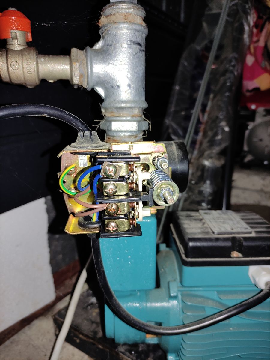

    Witam. Pompa WZ 750. Problem wygląda tak, że pompa nie wyłącza się. Zamykam na końcówce węża wodę a pompa nadal pracuje i muszę ja samoczynnie odłączać z prądu. Wiem, że coś było w niej grzebane. Czy ten schemat jest dobrze podłączony? I co mogę wyregulować tymi śrubami. Domyślam się, że pewnie chodzi o to ciśnienie ale nie chce jej jeszcze bardziej rozregulować.

    Po prostu masz wejście zasilania i odejście na silnik podpięte równolegle, czyli wyłącznik robi tu tylko za puszkę przyłączeniową.

    asu88
    Tak mi coś to nie pasowało. Czyli teraz przewody od pompy podłączyć do tych dolnych wolnych gniazd czy na odwrót?
