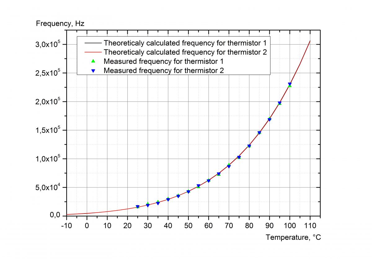

    Wykonano pomiary w celu oceny prawidłowego działania obu aktywnych czujników temperatury. Przedstawiony czujnik temperatury został umieszczony w kontrolowanej komorze, w której można było zmieniać temperaturę z dokładnością do 0,5°С. Rejestrowano częstotliwość wyjściowego sygnału cyfrowego, a wyniki przedstawiono na rysunku 6.
    Konwerter temperatury do częstotliwości
    Rys.6. Porównanie częstotliwości obliczonej i zmierzonej.
    Jak widać na przedstawionym wykresie, pomiary częstotliwości (zielone i niebieskie trójkąty) prawie dokładnie pokrywają się z wartościami teoretycznymi (czarne i czerwone linie), wyznaczonymi według wzoru 1. W konsekwencji widzimy, że metoda ta działa w pełni poprawnie.
