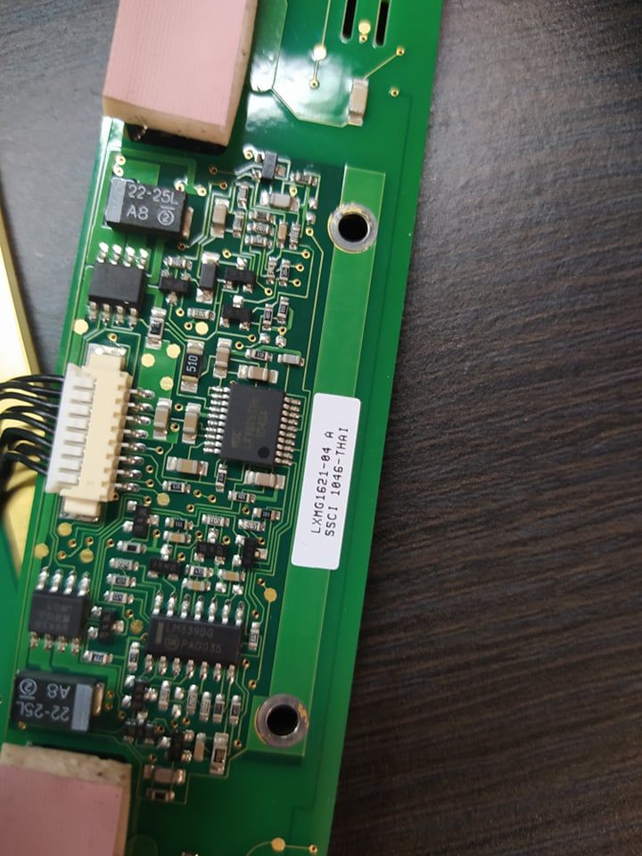

    Mam komputer pokładowy w maszynie rolniczej. Padło mi podświetlenie matrycy. Brak napięcia na wyjściu inwertera. Nie mogę dostać oryginalnego inwertera o oznaczeniu : LXMG1621-04.
    Prosiłbym o pomoc w doborze zamiennika którym mogę zastąpić oryginalny inwerter.
    Model matrycy: NL10266BC24-13. W załączniku przesyłam zdjęcia inwertera, oraz manual który znalazłem na internecie do niego.

    Gdyby nie piny 7i8 to by pasował każdy inwerter na dwie lampy na 12V a co może da się naprawić ten inwerter pomierzyłeś elementy na płycie?
    Np.bezpiecznik zasilanie jest , kłucze nie maja zwarcia?
    Na jakim sterowniku jest zrobiony ten inwerter , rozumiem ,że świetlówki ccfl sprawdzone na innym inwerterze są ok?
