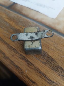

    Witam. W mojej maszynie zaczęło pykać i rozłączać układ zapłonu. Próbowałem zrobić to na ostro aby tylko wjechać na lawetę i instalacja zaczęła się grzać. Ktoś zinterpretuje czego mam szukać?

    A co właściwie pokazałeś na tych zdjęciach?

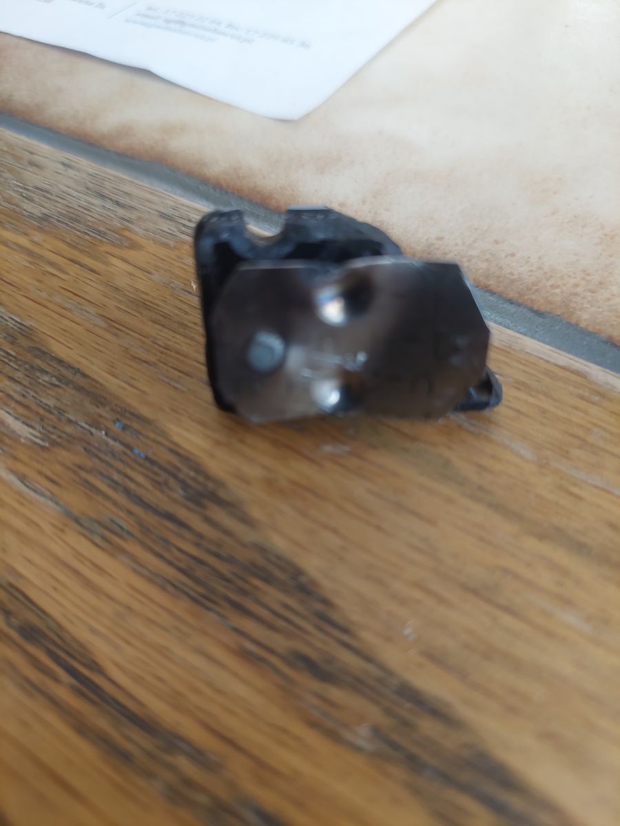

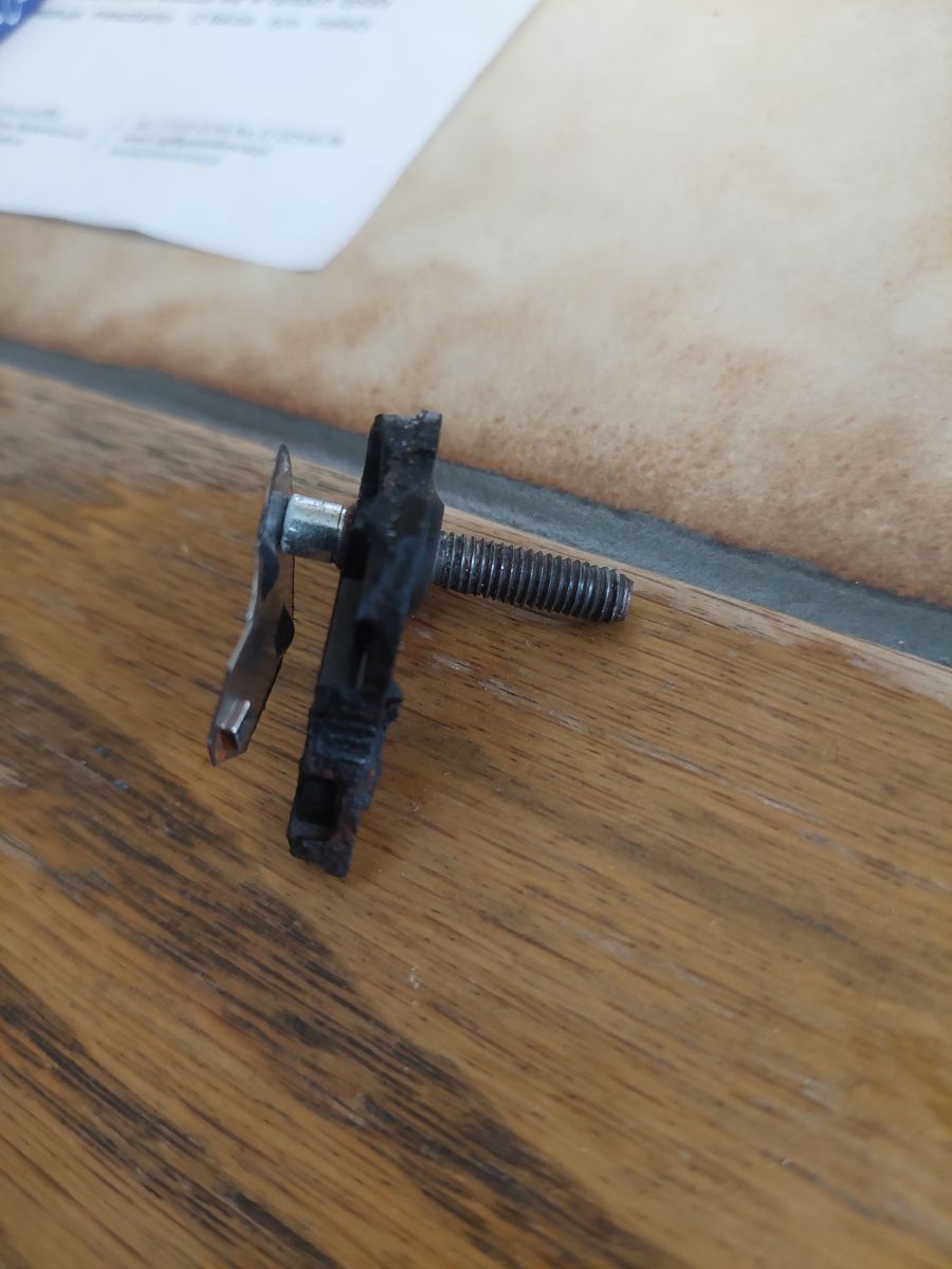

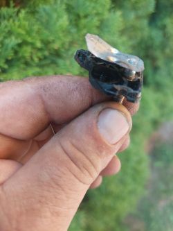

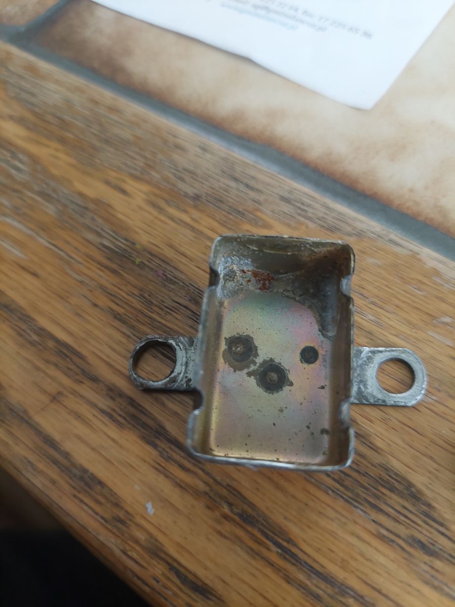

    Część która się rozpadła i nie.potrafię jej zdefiniować. Prawie jak samochód - Nie wiadomo jak szukać czegoś takiego Prawie jak samochód - Nie wiadomo jak szukać czegoś takiego Prawie jak samochód - Nie wiadomo jak szukać czegoś takiego Prawie jak samochód - Nie wiadomo jak szukać czegoś takiego

    To co trzymasz w palcach to kawałek bezpiecznika bimetalicznego, przy zbyt dużym poborze prądu bimetal odgina się do góry i przerywa obwód, po ostygnięciu wraca do położenia pierwotnego i zamyka obwód z powrotem.
    Przy normalnej pracy maszyny ten bezpiecznik nie powinien zadziałać, coś przeciąża obwód, który chroni

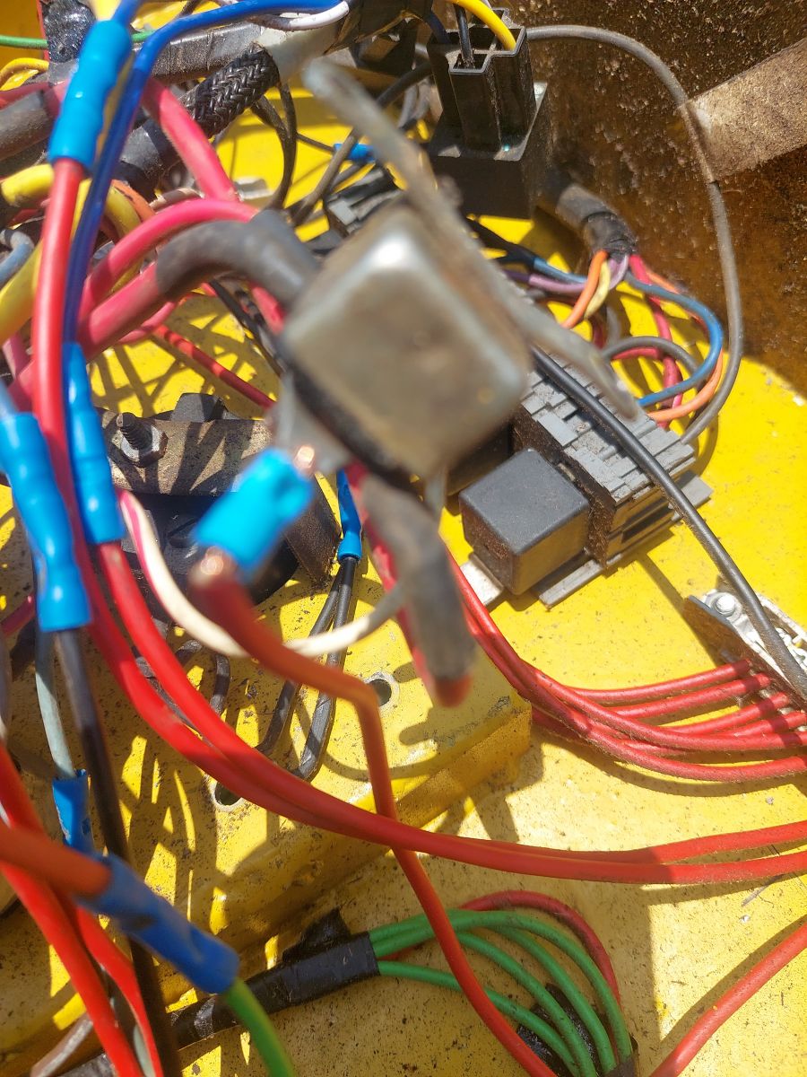

    Z pierwszego zdjęcia widać, instalacja już była grzebana. Odłącz zawór pompy wtryskowej i podłącz na krótko przez żarówkę (np H7) jak wszystko ok, powinien zapalić i żarówka nie powinna świecić.

    Nie wiemy co jest zasilane poprzez ten bezpiecznik, ale poza zaworem na pompie obstawiam świece żarowe, sądząc po zaciskach śrubowych i wyglądzie blaszki bimetalicznej to ma on min 50A
    Można coś takiego kupić np Link

    Dzięki za zainteresowanie. Jutro zaczynam ogarniać temat w garażu. A co do bezpiecznika to właśnie znalazłem go w tym sklepie.i jutro gonię z samego rana po niego. Dzisiaj dobrze ze udało mi się śpiąc na ostro i szybko wjechać na lawetę. Instalacja była przerabiana z rozdzielaczy mechanicznych na elektrozawory. Poza tym w wiązki od zapłonu nie było nic zmieniane. Rozkminię co idzie po bezpieczniku i jeszcze.parę pytań pewno będę miał. Pozdrawiam
