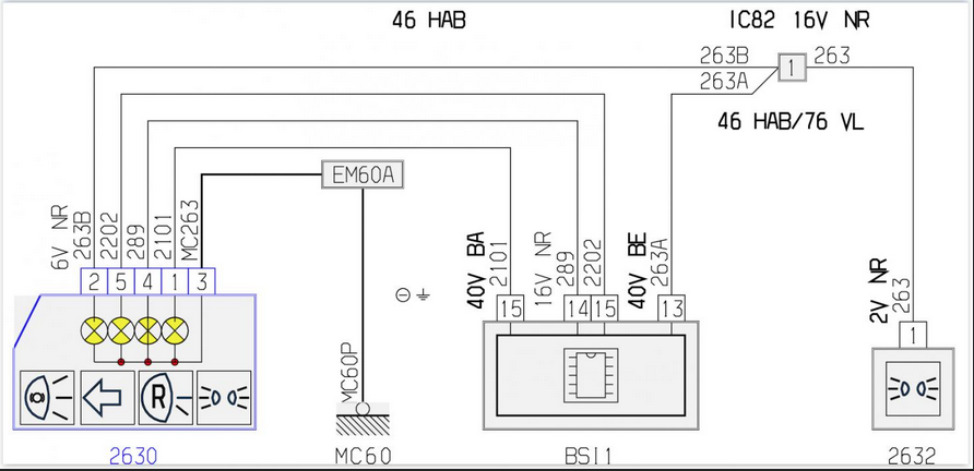

    riddick1987lsf
    Witam potrzebuje jakiegoś schematu lub porady na którym pinie jest plus a na którym minus w lampach tylnych w Peugeot 3008 z 2011 rok. Jest tam pięć kabli żaden nie jest czerwony ani czarny. Potrzebowała bym też wiedzieć to samo odnośnie zapalniczki tam są trzy kable i żaden z nich nie jest czerwony ani czarny. Czy ktoś może pomóc?

    gps79
    Poziom 35  
    Ciężko coś znaleźć. Sprawdź, czy to ten schemat

    rafik39
    Poziom 25  
    Zapalniczka działa chyba dopiero po odpaleniu auta tam jest plus ,minus i podświetlenie. Lampy tylna to 3ci pin w kostce będzie masa, łatwo sprawdzić biorąc miernik z brzęczykiem, jeden przewód do masy auta a drugi do 3go pinu w kostce i musi piszczeć, masa jest wspólna na wszystkie żarówki 2gi pin w kostce to światło STOP, 5ty pin to lewy kierunkowskaz, 4ty pin to światło cofania, 1szy pin światło pozycyjne. Każde z tych świateł jest zasilane po linii CAN ,i działa po włączeniu dopiero pojawia się na tych przewodach zasilanie.

    piotrekwoj1
    Z tym stwierdzeniem to przesadziłeś. CAN nie zasila niczego oraz lampy w tym aucie nie posiadają diagnostyki więc linia CAN nawet do nich nie dochodzi.
    Zgodzę się z tym co napisałeś że jest wspólna masa i każdy pin od innego światła na którym pojawia się napięcie po włączeniu danego światła bez lub po zapłonie. Na 99% masa jest brązowa.
