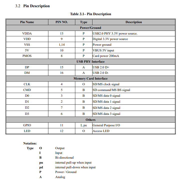

    GL823K występujący obok dwukrotnie to czytnik karty SD (EHCI) na USB 2.0. Są tam dwa takie układy, bo jest osobno slot na micro SD i na zwykłą SD. Produkowany jest też przez Genesys Logic.
    Wnętrze huba USB oferującego HDMI, VGA, Ethernet, Audio (BlitzWolf BW-TH8)
    Pinout:
