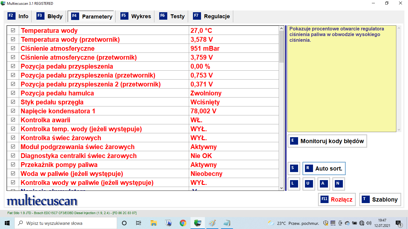

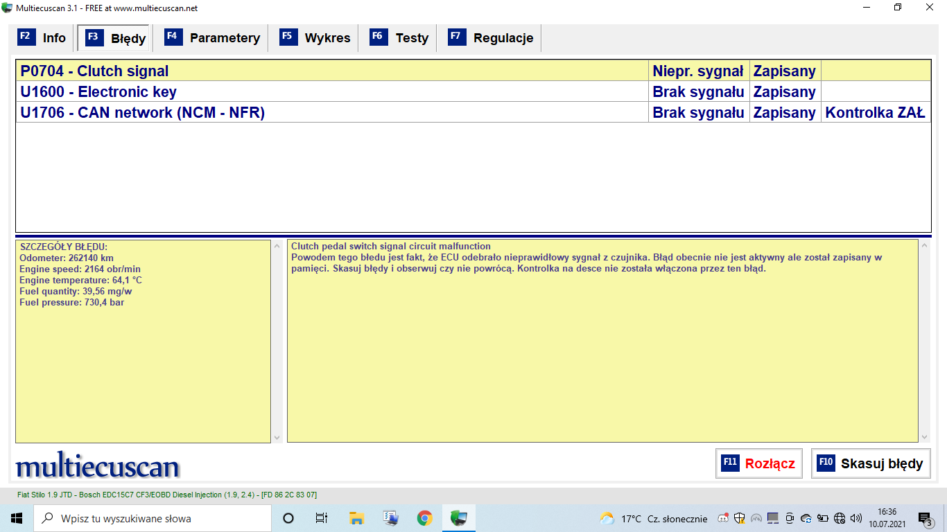

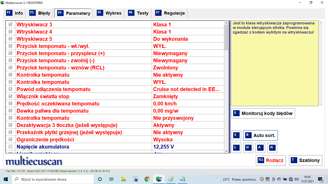

    Rozrusznik kręci jak szalony bo wstawiłem akumulator z ciężarówki i teraz nie ma żadnych błędów. Wcześniej gdy odpalałem na słabym aku to wyświetlało 3 błędy jak na zdjęciu, widać tez na tym zdjęciu po lewej obroty, cisnienie itp.
    Fiat Stilo 1.9 JTD - Po zalaniu skrzynki bezpieczników nie odpala

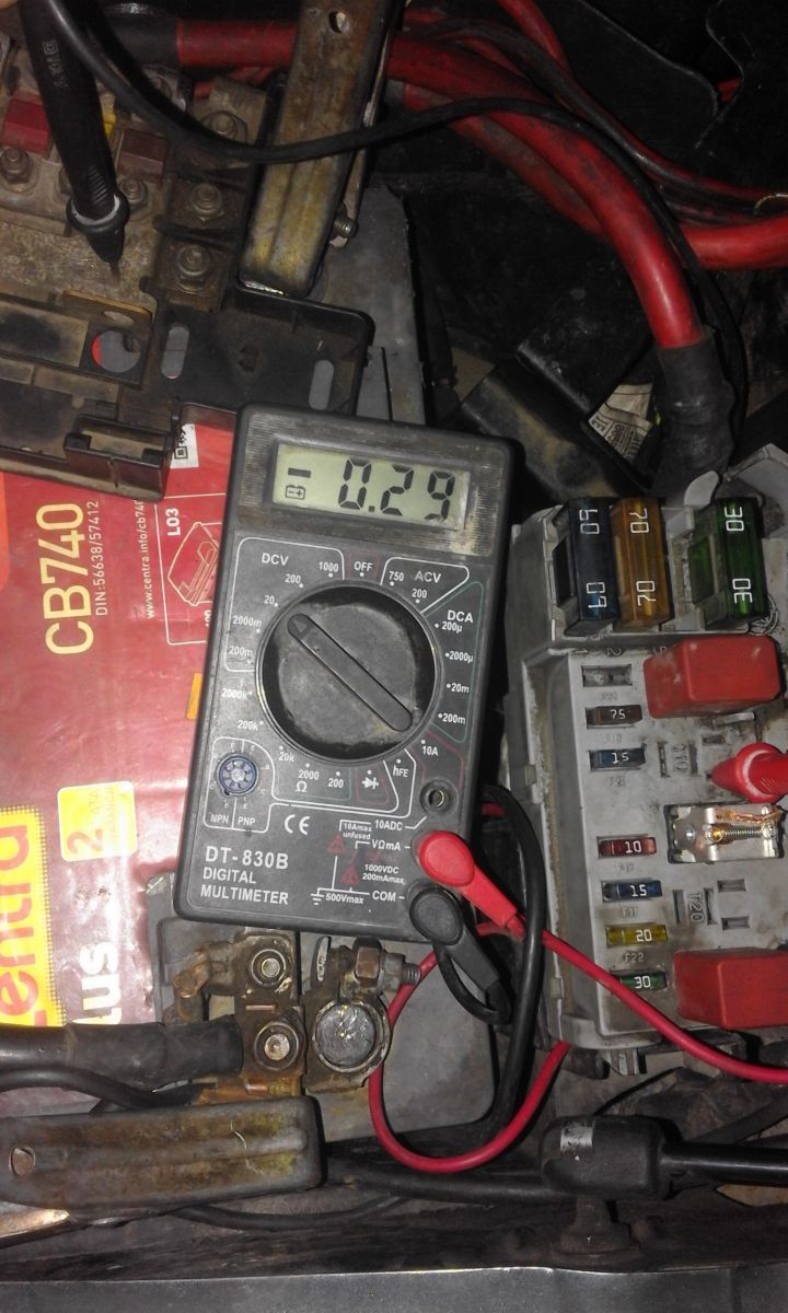

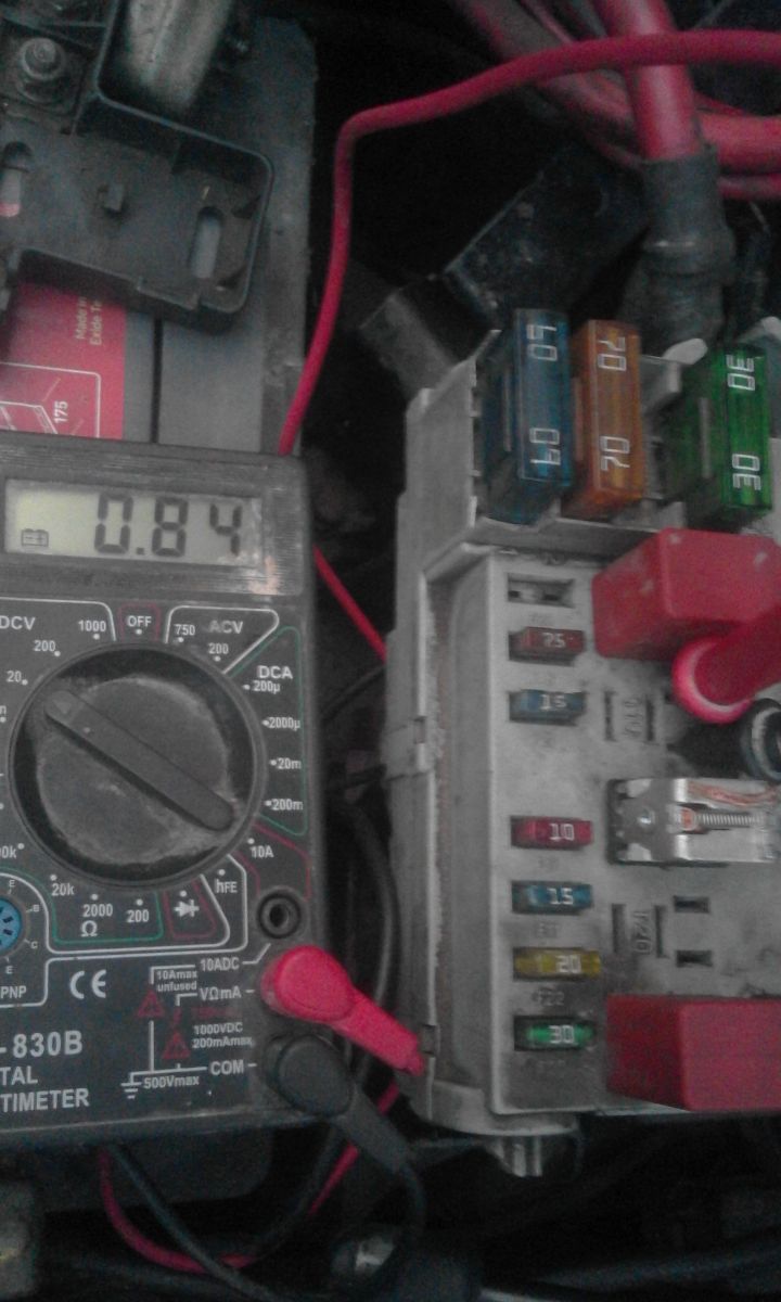

    Sondy pomiarowe wciśnięte w złącza zasilające cewkę przekaźnika T10, powinno być 12V a jest 0.84V (w MES włączony test pompy paliwa na czas wszystkich pomiarów):

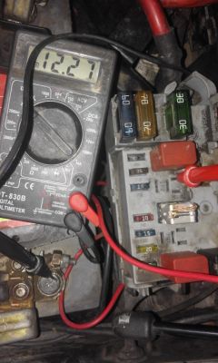

    Jedna sonda w górne złącze zasilające cewkę przekaźnika T10, druga sonda na klemę minusową akumulatora, jest 12V:
    Jedna sonda w dolne złącze zasilające cewkę przekaźnika T10, druga sonda na klemę minusową akumulatora, powinno być 12V a jest 0.29V:
    Dodatkowo na innym forum znalazłem takie coś:
    "1 - najpierw należy sprawdzić napięcie w gnieździe przekaźnika
    2 - plus 12v powinno być na dwóch stykach styku roboczym oraz styku cewki
    3 - przekaźnik jest sterowany masą która jest podawana na drugi styk cewki przez ECU silnika
    4 - warto sprawdzić czy jest przejście pomiędzy stykiem cewki przekaźnika a odpowiednim pinem w wtyczce ECU"
    1 - zamiast 12V jest 0.84V
    2 - jest
    3 - brak tej masy
    4 - jest to przejście
  • #10 19518708

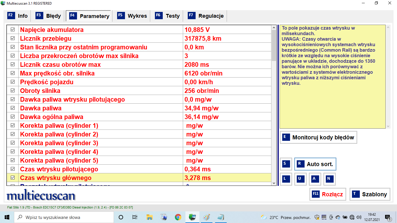

    #18 19519267
    user64
    Poziom 33  

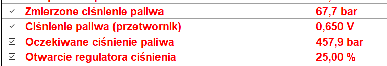

    Przecież na screenach MESa widać jak na dłoni, że nie działa pompa CR. Oczekiwane ciśnienie 457 bar a zmierzon 67 bar, to nie ma prawa odpalić. JTD odpali w okolicy 180 bar dopiero, więc te 67 daje tylko pompa paliwa w baku, a pompa CR nie działa. Zobacz zasilanie pompy CR i zajmij się lepiej regulatorem na listwie CR zanim wywalisz ECU i pewnie immo przy okazji.

    Robert123CR250
    Poziom 7  
    Pompa w baku daje 2-3 bary (może max 5bar). Rozrząd tez jest w porządku.
    Pytanie mam jedno, skoro ciśnienie jest niskie to czemu regulator ciśnienia jest otwarty aż w 25%?

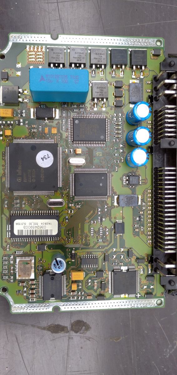

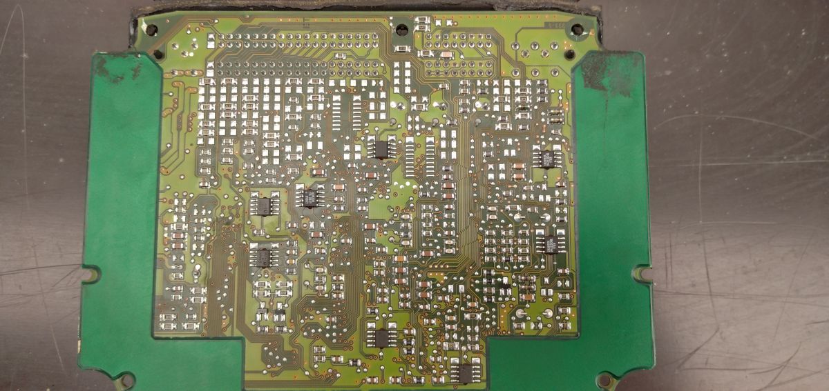

    Wymieniłem sterownik i wszystko działa poza immo. Który element trzeba przelutować, żeby przenieść immo? Na płytce jest 8 układów wyglądających na eprom
    - IR2015S 0345
    - 41AB LM 2904M
    - 3029006 344EEZ4
    - SP08C3 084E
    - ADR8200 YR 0405 82447
    - 41AG LM 2903M
    - 431AIA 9407
    Fiat Stilo 1.9 JTD - Po zalaniu skrzynki bezpieczników nie odpala Fiat Stilo 1.9 JTD - Po zalaniu skrzynki bezpieczników nie odpala Fiat Stilo 1.9 JTD - Po zalaniu skrzynki bezpieczników nie odpala
  • #22 19522163
    Robert123CR250
    Poziom 7  
    żałosna udręka napisał:
    Na trzecim zdjęciu drugi od dołu.
    Wiesz z doświadczenia, czy strzelasz?
    Bo jak patrzę na emulatory, to z innych miejsc są ciągnięte kable:
    #23 19522182
    żałosna udręka
    Poziom 34  
    Miałem wizję ,a emulator ma tylko zasilanie i komunikację na jednym pinie. A w zasadzie to się to robi na virgin ,podpina i odpala.
