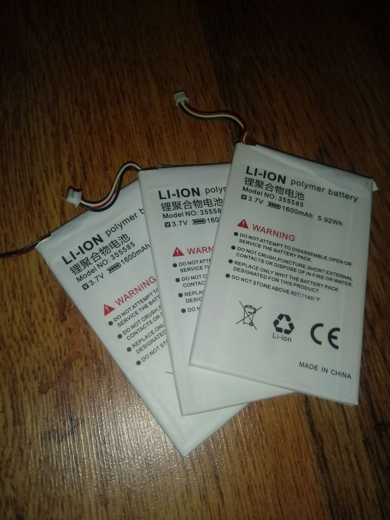

    Mam czytnik Onyx Boox M90 z taką baterią: Onyx Boox M90 - Alternatywne zasilanie (akumulatory) (obrazek by Michał)
    Bateria mi szybko padła więc chciałbym zasilać urządzenie trzema akumulatorami AA połączonymi szeregowo (przy okazji rozwiązując problem chwytności urządzenia bo koszyk z bateriami byłby zarazem uchwytem). Oryginał ma 3,7V, AA ma 1,2x3~3,6V.
    Mam pytania:
    1. Wejście na płycie głównej ma 3 styki (i z baterii właśnie 3 wychodzą: biały, czarny i czerwony). Natomiast w akumulatorze mamy tylko '+' i '-'. Czy któryś można pominąć?
    2. Oryginał jest polimerowy (1600mAh) gdy AA mam NIMH (1600-2500 mAh). Czy skład chemiczny ma tu znaczenie?

    Podłączając w ten sposób zasilanie czytnika będzie działać. Natomiast Próba podłączenie zasilania czytnika spowoduje w dłuższym okresie czasu uszkodzenie akumulatorków AA (zbyt wysokie napięcie z ładowarki) i możliwe, że samej ładowarki również. Musiałbyś zatem zabezpieczyć urządzenie przed podłączeniem czegokolwiek do jego gniazda USB.
    Skład chemiczny ma znaczenie podczas ładowania.
    Ogólnie to rozwiązanie chyba nie ma sensu. Lepiej chyba byłoby podmienić na akumulatorek Li-Ion 18650 (np. 3200mAh), albo powerbank przez USB.

    No tak, zapomniałem o wbodowanym układzie ładującym. Może stąd teen trzeci przewód? Myślałem o ładowaniu akumulatorów poza tym urządzeniem - w zwykłej ładowarce. Faktycznie ten port USB był czasem potrzebny np. aby przegrywać pliki między tym a komputerem. Ale można też powstrzymać się przed używanie pamięci wbudowanej i używać karty SD. Chyba że wyjmę baterię, podłączę do komputera i zdołam uruchomić na zasilaniu z kabla USB branym z komputera.
    Czy taki Li-Ion można będzie ładować w samym czytniku? Ale po zastanowieniu nie zdecyduję się, bo nie chcę pompować pieniędzy w ten niewypał, jakim okazał się mój czytnik Onyx Boox (chińszczyzna). Mam kilka ebooków do poczytania i chciałem ożywić trupa dostępnymi środkami (mam akumulatory NIMH i ładowarki do nich). Gdybym miał inwestować, wolał bym skorzystać z oferty wspomnianego Michała, którego obrazek podlinkowałem.

    3 przewody to Plus, Minus i Sensor temperatury (NTC) - ważny podczas szybkiego ładowania (aby nie przegrzać baterii).
    Tak, inny aku Li-Ion będzie się ładował w czytniku, bo teraz też masz Li-Ion. Musisz tylko sprawdzić, czy bez NTC (trzeciego przewodu) czytnik będzie działał.
    Jak dasz pojemniejszą baterię, to po prostu będzie się dłużej ładowała, ale i na więcej czytania wystarczy.
