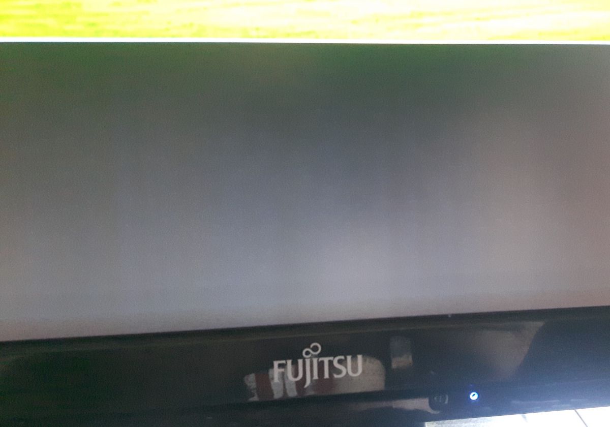

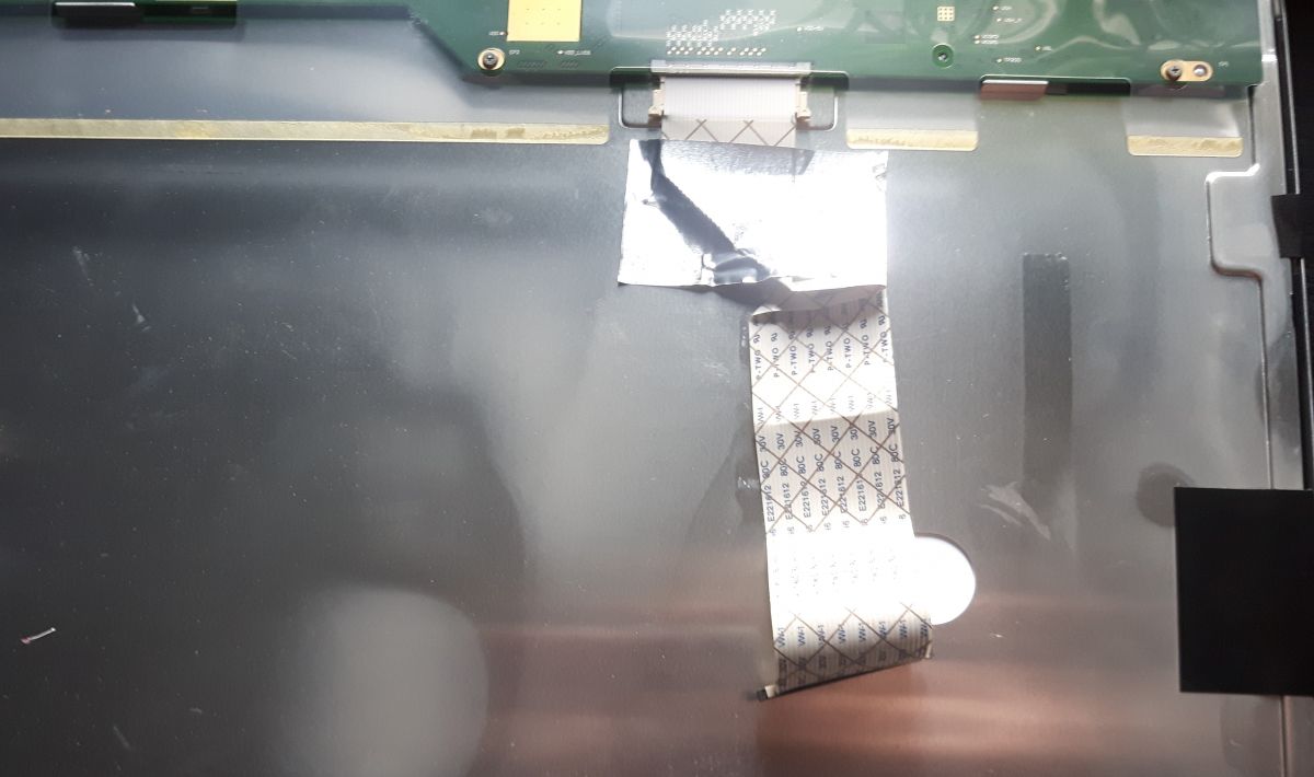

    Problem widoczny na zdjęciach, nie wiadomo kiedy dokładnie się pojawił. Monitor sprawdzany na dwóch różnych komputerach i kablach. Da się to jakoś odratować? Model Fujitsu L19-1.

  • #2 19516065
    jurand87sca
    Witam. Jeśli funkcja "auto adjust" nie rozwiązuje problemu. Wygląda mi to na uszkodzoną matryce. Co za tym idzie, naprawa może okazać się nieopłacalna..

    Nie widać niestety za co odpowiadają klawisze na monitorze, więc ciężko coś pogrzebać w ustawieniach. Dodam, że ten pasek czasami zmienia kolory w zależności co jest wyświetlane, nie jest cały czas na czarno

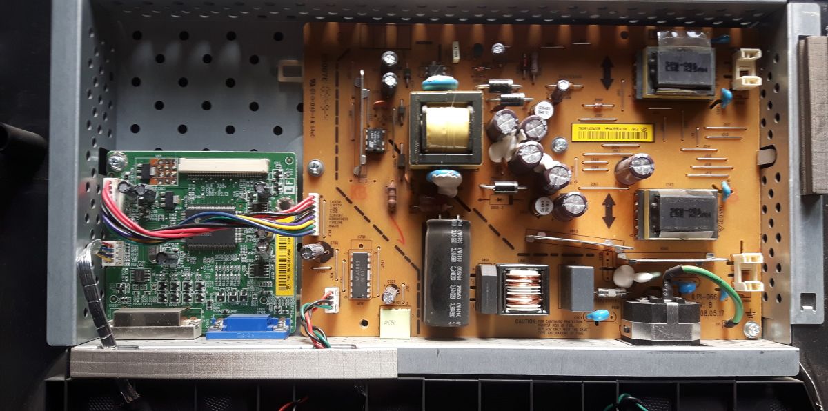

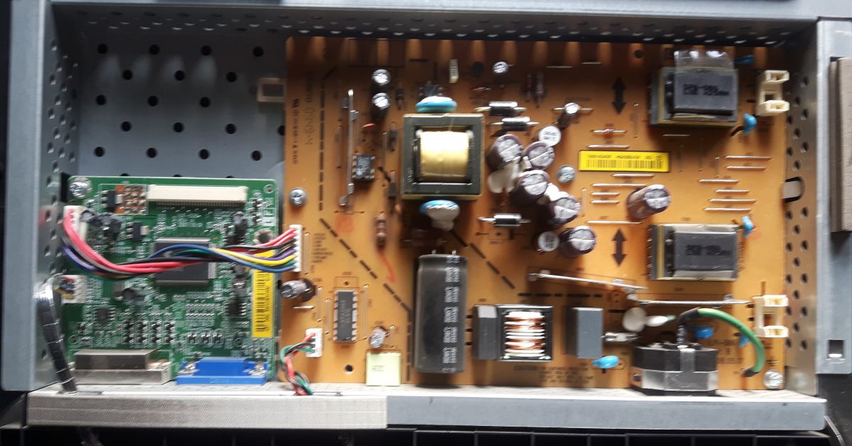

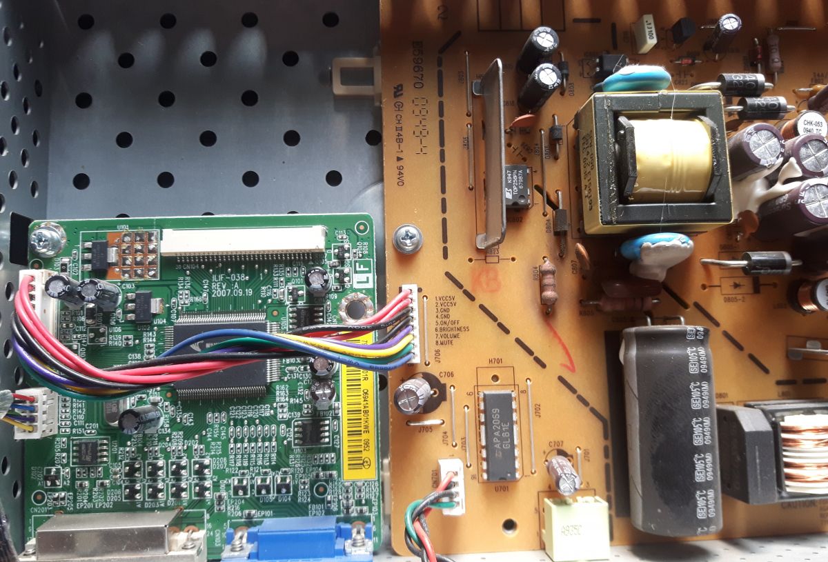

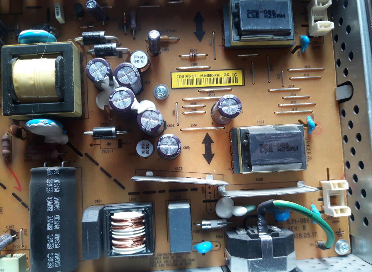

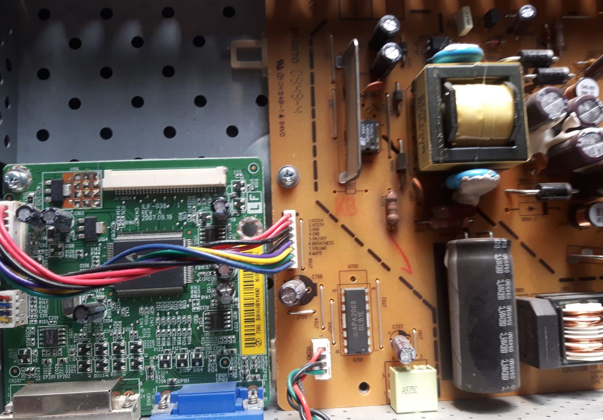

    Tak to wygląda w środku

  • #4 19533803
    ogryz
    Wygląda na uwalony driver wiersza w matrycy, lub przerwa pomiędzy driverami (uszkodzona ścieżka na szkle, odklejająca się taśma, itp). Nie do naprawy w domowych warunkach.
