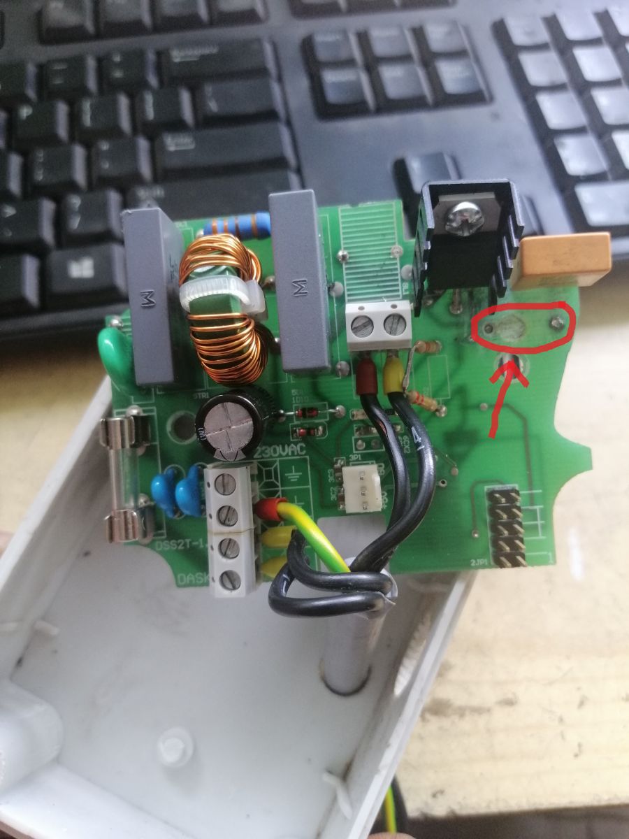

    W regulatorze obrotów (mocy) silnika uniwersalnego Dasko DSS2 T-1.5 wskutek przebicia kondensatora 3,3nF/250V zwęgleniu uległ rezystor zaznaczony na zdjęciu.
    Może ktoś ma takowy regulator i mógłby mi podać jego wartość.
    Z góry dziękuję za pomoc.

    IPX4 napisał:
    Wstaw opornik o wartości 180 ohm 0,25W
    Po urlopie wstawię i dam znać.
    Krzysztof Kamienski napisał:
    @miecho18 Scalak przeżył ?
    µC przeżył.
