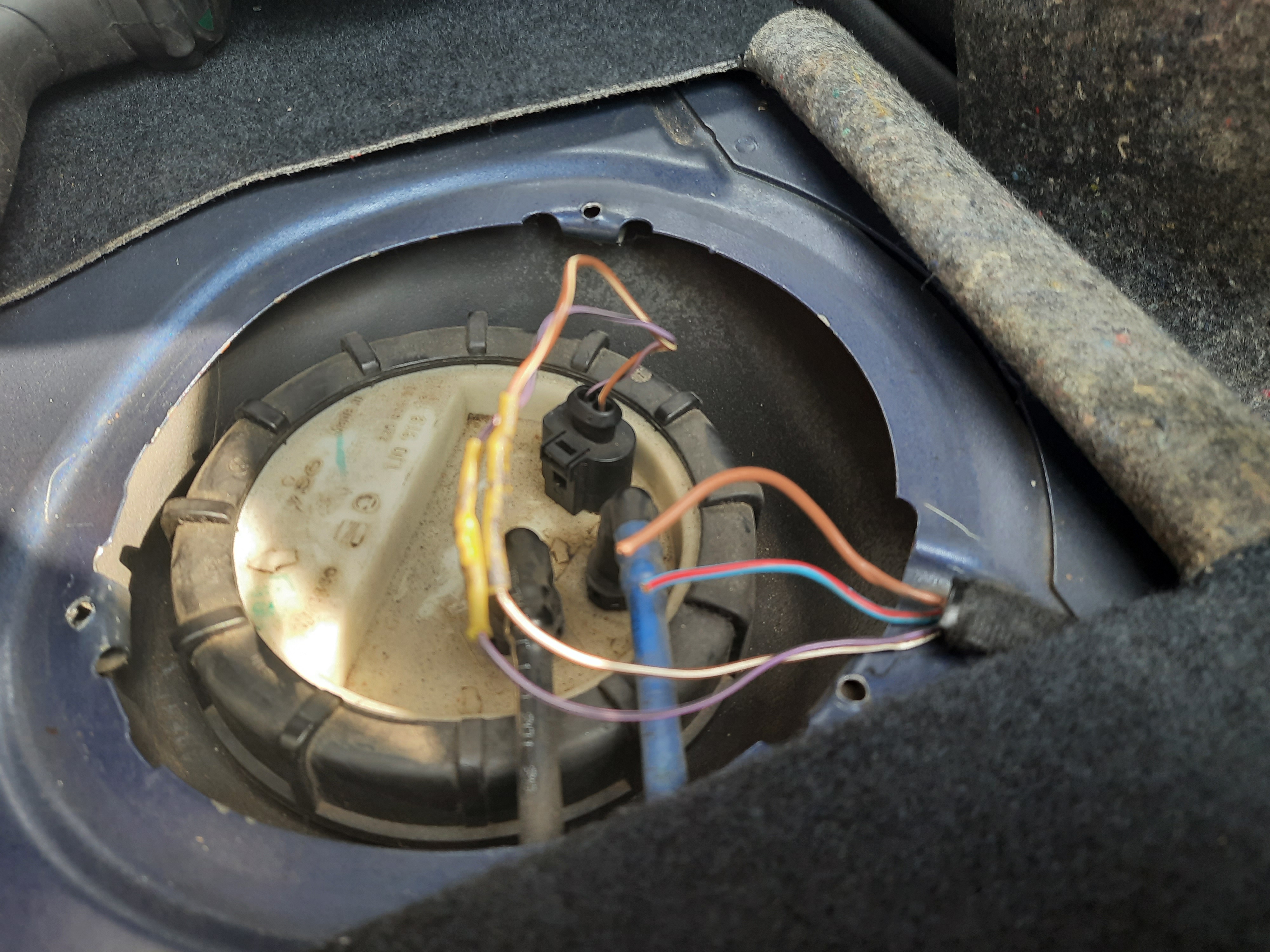

    Witam, pojazd jak w tytule, 1.9 tdi na pompie. Świeży zakup, więc nie wiem co wcześniej bylo robione. Wskaźnik poziomu paliwa czasami pokazuje poprawnie, czasami o dwie kreski za dużo, a czasami spada do zera (ale nie zapala się rezerwa). Dzieje się to totalnie losowo.
    Zestaw wskaźników miał zapamiętany błąd czujnika poziomu paliwa (przerwa lub zwarcie do +), ale błąd się wykasował i obecnie nie wrócił.

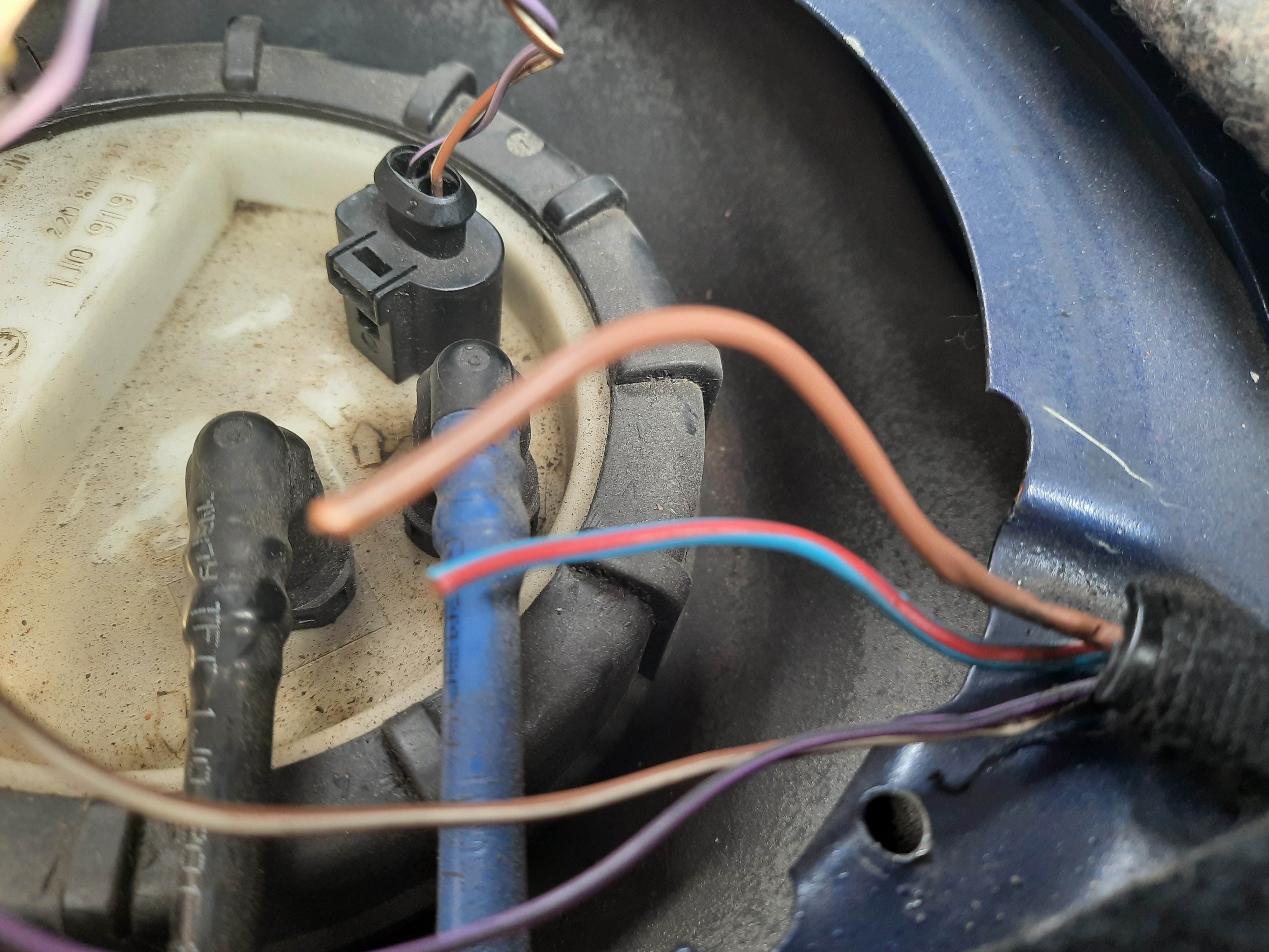

    Do baku dochodzą cztery przewody elektryczne - fioletowo-czarny i brązowo-biały są podłączone wtyczka do pływaka, a dwa pozostałe (niebiesko-czerwony i brązowy) nie idą nigdzie, wyglądają na odcięte. Gdzie powinny być one podłączone?
    Podając masę na któryś z przewodów wskaźnik powinien wskazać pełny bak?

    NIXIE_123
    Poziom 34  
    Do elektrycznej pompy paliwa w baku.

    Ta opcja wydawała mi się też najsensowniejsza, tylko tdi vp nie posiadają takiej pompy. Czy to po prostu wspólna wiązka z tdi pd, które to miały taką pompę?

    NIXIE_123
    Poziom 34  
    Miałeś kosz z gniazdem na 4 piny. Ktoś go wymienił na kosz z gniazdem na 2 piny (pływak). Uciął oryginalną wtyczkę i wykorzystał 2 przewody. Pozostałe 2 latają sobie od tamtego zabiegu.
    Albo
    Wymienił samą wiązkę

    Załóż w miejsce pływaka rezystor 100 czy 200 omów i pojeździj trochę. Wskazanie powinno stać cały czas na jednej wartośći. Jak stoi to czujnik uszkodzony, jak się zmienia to wiązka albo licznik. Sprawdzanie na rozłączony czujnik niewiele da, bo układ widzi to jako błąd.

    Sprawa rozwiązana, winny okazał się czujnik poziomu w zbiorniku. Podłączyłem omomierz pod jego wyjścia i pomimo zgaszonego silnika i braku jakiegokolwiek ruchu w ciągu 10 minut kilka razy znacznie zmieniły się pokazywane wartości. Po założeniu nowego pływaka problem ustąpił i caly czas wskazania poziomu są prawidłowe.
