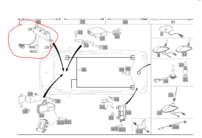

    Mam Mercedesa Vito 639 z 2004r. i szukam wzmacniacza anteny. Wg schematu który posiadam powinien być gdzieś w kabinie ale niestety nie mogę go nigdzie znaleźć. Czy ktoś się orientuje gdzie ten wzmacniacz jest dokładnie umieszczony?
    W załączniku schemat z zaznaczonym wzmacniaczem.

    Ta "wtyczka-prztyczka" na obrazku wzmacniacza anteny to bezpośrednio wyprowadzenia na druty w szybie.

    Połączenie do szyby jest na środku, na górze, nad lusterkiem wstecznym.
