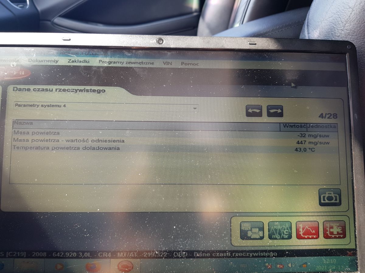

    Witam silnik 3.0 v6 320cdi wartość masy powietrza -32 wartość zadana około 400 po odłączeniu lewej kostki pokazuje idealnie po odłączeniu prawej kostki i w pięciu lewej wartość jest -400uszkodzona najprawdopodobniej lewa przepływka (brak błędów) może to miec wpływ na większe spalanie częstsze wypalanie dpf?

    W tym miejscu CDP pokazuje różnicę do wartości zadanej. Sprawdź na innych zakresach obrotów jakie są różnice, ale rozbieżność spora.
