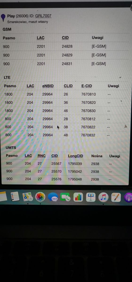

    Mam ok 300m dalej maszt sieci Play. Kupiłem starter tej sieci żeby przetestować prędkość internetu ale telefon nie łączy się z tym masztem tylko z innym który znajduje się ok 10km dalej. Zasięg mam dobry. Zależy mi na szybkim internecie. Na tym maszcie z którym łączy się telefon jest tylko pasmo 800MHz, a maszt który jest niedaleko mnie przesyła pasmo 800 i 2100MHz. Jak mogę połączyć się z tym bliższym masztem? Docelowo chce mieć internet domowy na kartę więc mogę antenę zamontować na dachu. Chcę wcześniej przetestować na telefonie. Myślałem że wystarczy kupić router z agregacją 800 +2100 i będzie się łączył z tym bliższym masztem. Wspomne jescze że ok 500m mam następny maszt i też Orange nie łączy się z tym masztem tylko z tym położonym ok 10km dalej. Myślę że z powodu tego że jest za blisko i za wysoko a fale z bts rozchodzą się ardziej poziomo a nie w dół.

    Jeżeli chodzi o internet, to Play korzysta tylko z własnych nadajników. Nie ma czegoś takiego jak roaming krajowy, w przypadku internetu. Nie znam lokalizacji i nie wiem czy najbliższe nadajniki są odpowiedzialne za dostarczanie internetu. W przypadku obłozenia, obciążenia najbliższych nadajników ruch może być przekazany dalej. Ostatnio po burzach, cześć infrastruktury może nie działać bądź działać w ograniczonym stopniu.

    Mam Orange i Play kupiłem do testów i nie łącza się te się ie tmdo pobliskow masztów. Najbliższe nadajnik nadają Lte więc chyba sostarczja internet. Nadajnik na małej wsi 120 numerów także bez przeciążenia na pewno, bo większość i tak jest w Orange. Pogoda raczej w tym przypadku nie wpływa na to.
    Edit.
    Zauważyłem że połączył się z pobliskim nadajnikiem ale prędkość internetu to 6mb/s
