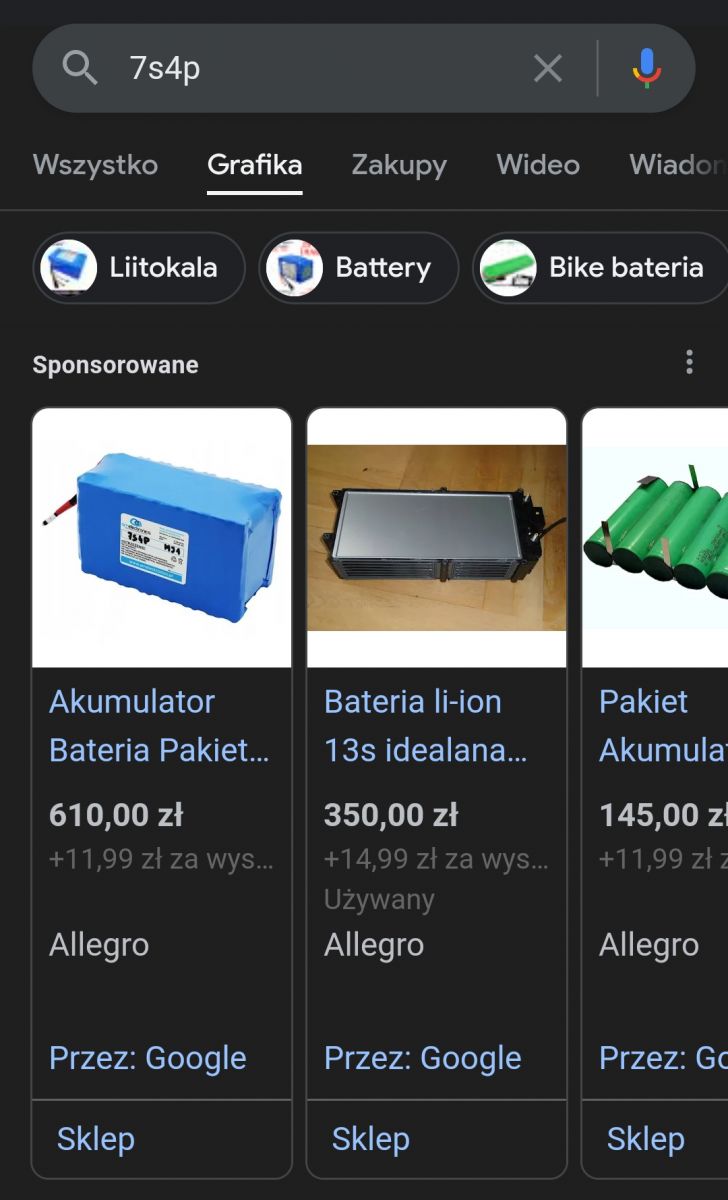

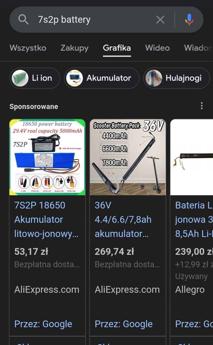

    Dziękuję za odpowiedź, ale i tak nie mogę znaleźć takiego ogniwa 7s2p ani 7s4p w internecie. Czy można jakąś podpowiedź, chciałbym spróbować naprawić hulajkę synowi ale nie wiem, czy sobie poradzę sam i nie wiem, czy to się opłaca?

    7s2p to nie ogniwo a konfiguracja ogniw. Oddaj pakiet dla osoby która się tym zajmuje, ma doświadczenie i daje gwarancję.
    Internet to przecież nie jest sklep koło ciebie.
    Zobacz.
