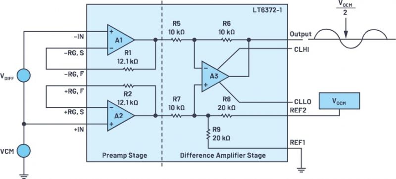

Układy LT6372-1 i LT6372-0.2, z ich wyjątkowo wysoką impedancją wejściową, mogą łączyć się z przetwornikami lub podobnymi źródłami sygnału i zapewniać duże wzmocnienie (LT6372-1) lub tłumienie (LT6372-0.2) bez obciążenia sensora. Ich niskie zniekształcenia i niskie szumy zapewniają dokładną konwersję sygnału bez jego degradacji. Dedykowane są do przetworników ADC o rozdzielczości 16-bit i niższej, do 150 kSPS. Rysunek 4 przedstawia typową szerokość pasma, jaką każde urządzenie może osiągnąć przy danym ustawieniu wzmocnienia.
Na rysunku 5 pokazano wykres zniekształceń w funkcji częstotliwości, co pokazuje, że nie dominują one THD samego ADC przy najwyższych używanych częstotliwościach. Na przykład układ LTC2367-16 charakteryzuje się SINAD równym 94.7 dB. Aby zapewnić, że driver ADC nie będzie pogarszał tego parametru, możemy odczytać z wykresu na rysunku 5 częstotliwość graniczną – w tym wypadku około 5 kHz.
Wykorzystanie LT6372-1 jako drivera ADC
Oprócz wymienionych powyżej zalet, architektura z rozdzielonym odniesieniem, jaka wykorzystana jest w układach z rodziny LT6372 (pokazana na rysunku , jako osobne piny RF1 I RF2), pozwala na przesuwanie sygnałów w wygodny sposób, tak, aby znajdowały się one w optymalnym zakresie napięć dla ADC. Dzięki temu nie jest konieczne stosowanie dodatkowych napięć odniesienia czy innych układów do dopasowania napięcia do wymagań ADC. W większości przypadków napięcie REF2 (podłączone w prezentowanym układzie do VOCM) podłącza się do napięcia odniesienia ADC, co gwarantuje, że sygnał wejściowy będzie wycentrowany na poziomie VREF/2.
Rys. 6. Podzielony stabilizator napięcia odniesienia LT6372, używany do przesunięcia sygnału na wejściu analogowym ADC.

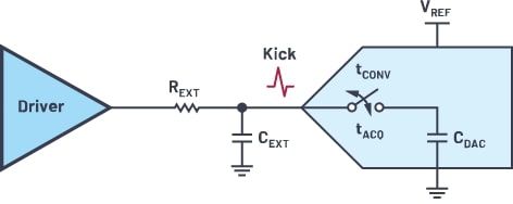

Wejście analogowe niektórych przetworników ADC SAR stanowi spore wyzwanie dla wzmacniacza. Musi on charakteryzować się niskim poziomem szumów i szybką stabilizacją napięcia, a także wysoką precyzją DC, aby utrzymać niepożądane zakłócenia sygnału na poziomie jednego LSB lub mniej. Wyższe częstotliwości próbkowania i przetworniki ADC o wyższej rozdzielczości stawiają jeszcze większe wymagania wzmacniaczowi. Rysunek 7 przedstawia wejście typowego przetwornika ADC o sukcesywnej aproksymacji (SAR).
Położenia przełączników pokazane na rysunku 7 odpowiadają trybowi próbkowania lub akwizycji. W tym trybie wejście analogowe jest podłączone do kondensatora próbkującego CDAC przed rozpoczęciem konwersji w następnej fazie operacji.
Przed rozpoczęciem kolejnej fazy działania, przełącznik S2 rozładował na napięcie CDAC do 0 V lub innego punktu odniesienia, takiego jak np. FS/2. Na początku okresu próbkowania, kiedy S1 zamyka się, a S2 otwiera, różnica napięcia między VSH a wejściem analogowym powoduje przepływ prądu przejściowego, tak że CDAC może ładować się w kierunku napięcia wejściowego. Prąd ten może wynosić nawet do 50 mA dla przetworników ADC o wyższej częstotliwości próbkowania. Kondensator CEXT pomaga złagodzić skokową zmianę napięcia wyjściowego wzmacniacza z powodu tego skoku prądu, ale wzmacniacz jest nadal poddawany wymagającej próbie i musi ustabilizować napięcie na wejściu ADC, zanim skończy się okres akwizycji. Rezystor REXT izoluje sterownik od pojemności CEXT, a także zmniejsza wpływ na stabilność ładowania dużego kondensatora. Wybór wartości dla REXT i CEXT jest kompromisem między większą izolacją od tego obwodu a pogorszeniem czasu ustalania się z powodu utworzonego w ten sposób filtra dolnoprzepustowego. Ten filtr może również pomóc w redukcji szumów pozapasmowych i poprawie SNR, chociaż nie jest to jego główna funkcja.

Przy wyborze wartości dla REXT i CEXT należy wziąć pod uwagę wiele kwestii. Oto podsumowanie czynników, które wpływają na odpowiedź dynamiczną ADC mierzoną za pomocą FFT lub w inny sposób:
CEXT: Działa jako pojemność ładująca się z ładunku wejściowego ADC, aby złagodzić skok napięcia i poprawić czas ustalania. Co jednak, jeśli zostanie źle dobrany?
Zbyt duży: Może to wpłynąć na stabilność wzmacniacza i może obniżyć częstotliwość filtru dolnoprzepustowego tak, że będzie tłumić sygnał.
Za mały: Ładunek z wejścia ADC staje się zbyt duży, aby ustabilizować napięcie w odpowiednim czasie.
REXT: Zapewnia izolację między wyjściem wzmacniacza a CEXT, aby zwiększyć stabilność układu.
Za duży: może sprawić, że czas ustalania będzie zbyt długi. Może również powodować wzrost THD podczas z uwagi na nieliniową impedancję wejścia ADC.
Za mały: Wzmacniacz może stać się niestabilny lub czas stabilizacji napięcia nadmiernie wzrośnie.
Poniżej znajduje się kilka kroków, jakie trzeba zrealizować podczas projektowania, aby wyznaczyć optymalne wartości REXT i CEXT dla układu LT2367-16, jako przykładu, sterowanego przez LT6372-1 z maksymalną częstotliwością wejściową 2 kHz, przy częstotliwości próbkowania równej 150 kSPS.
Należy dobrać CEXT tak, aby było w stanie przyjąć cały ładunek, jaki przekazywany może być w czasie przełączania pojemności próbkującej:
$$C_{EXT} > 100 \times C_{DAC} \qquad (2)$$
gdzie CDAC to pojemność wejściowa ADC (45 pF dla LTC2367-16). Dlatego też jako CEXT obieramy 10 nF. Napięcie VSTEP dla ADC obliczane jest korzystając z wzoru 3:
$$V_{STEP} = \frac {V_{REF} \times C_{DAC}} {C_{EXT} + C_{DAC}} \qquad (3)$$
gdzie VREF równe jest 5 V (dla LTC2367-16), a CDAC (pojemność wejściowa ADC) wynosi 45 pF (dla LTC2367-16). Ustalona pojemność zewnętrznego kondensatora - CEXT wynosi 10 nF. Zatem napięcie VSTEP równe jest 22 mV.
Obliczenia VSTEP zakładają, że pojemność CDAC jest rozładowywana do masy na końcu każdego cyklu próbkowania, tak jak ma to miejsce w LTC2367-16. W literaturze odnaleźć można inne wyrażenie na to napięcie, w zależności od architektury ADC.
Następnie wyznaczyć można ilość stałych czasowych REXT × CEXT koniecznych do stabilizacji wejścia (NTC), przy założeniu wykładniczej stabilizacji wejścia po skoku jednostkowym.
$$N_{TC} = LN(\frac {V_{STEP}} {V_{połowa LSB}}) \qquad (4)$$
gdzie VSTEP to napięcie skoku na wejściu ADC, a VHALF_LSB: to połowa napięcia LSB dla danego ADC. Przy pełnej skali 5 V I 16-bitowym przetworniku, wynosi to około 38 µV (= 5 V/2^17). NA tej podstawie wyznaczamy, że NTC = 6.4 razy stała czasowa, którą wyznaczamy w kolejnym kroku.
Obliczanie stałej czasowej τ:
$$\tau \leq \frac {t_{ACQ}} {N_{TC}} \qquad (5)$$
gdzie tACQ to czas akwizycji ADC (tACQ = tCYC – tHOLD); zakładając próbkowanie z prędkością 150 kSPS tCYC = 6.67 μs (= 1/(150 kHz)), a tHOLD = 0.54 μs (dla układu LTC2367-16), to tACQ = 6.13 μs, zatem:
$$\tau \leq 0,96 \mu s$$
Znając τ oraz CEXT obliczyć można REXT, które wynosi:
$$R_{EXT} \leq 96 \Omega$$
Mamy teraz wartości zewnętrznego obwodu RC, które pozwalają na poprawną stabilizację napięcia na wybranym ADC. Jeśli obliczona wartość REXT jest zbyt wysoka, możliwe jest zwiększenie pojemności CEXT i przeliczenie REXT do zadowalającej wartości, jak i odwrotnie, tj. gdy wartość jest zbyt duża. Rysunek 8 pokazuje wartości REXT dla wybranych pojemności CEXT w warunkach opisanych w powyższym przykładzie.
